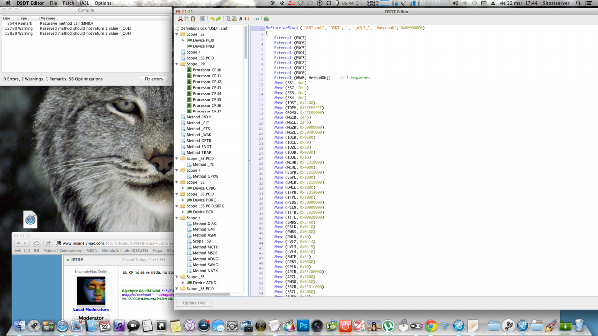

juanerson Posted March 22, 2013 Share Posted March 22, 2013 La DSDT.aml del post # 332 tiene errores por todos lados, necesita trabajo para que compile y sea compatible con OS X. Tienes que corregirla y también aplicarle los arreglos básicos como las IRQs (esto es indispensable). Sólo entonces me comprometo a aplicarle el arreglo del apagado que te hace falta para que apague por completo el equipo, eso es sencillo. Por cierto, hoy en día prácticamente nadie "necesita"... repito: "nadie necesita" OSXRestart.kext ya que el reinicio lo aplica de manera automática Chameleon a la tabla FACP con el flag: RestartFix Yes Y el apagado como te digo se corrige desde la DSDT. Saludos. Link to comment Share on other sites More sharing options...

juanerson Posted March 22, 2013 Share Posted March 22, 2013 all patches sandy bridge aplicados, compila perfectamente com DSDT, editor Por favor súbela corregida para aplicarle el apagado. Yo uso DSDTSE con un IASL actualizado a octubre 2012, y arroja +201 errores de compilación. Link to comment Share on other sites More sharing options...

juanerson Posted March 22, 2013 Share Posted March 22, 2013 Hermano, yo te creo, el principal escollo es que tu DSDT de fábrica tiene muchos errores de compilación y hay que corregirlos para mejorar la compatibilidad y estabilidad del sistema. Son muchos errores y yo no tengo tiempo para buscarlos y corregirlos. Ese debe ser tu primer paso. A partir de allí todo mejorará. Link to comment Share on other sites More sharing options...

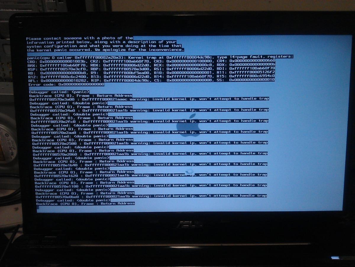

platea Posted March 22, 2013 Author Share Posted March 22, 2013 (edited) Platea pruueba este DSDT.aml com el patch schutdown asus have r si te apaga Reparo permisos? Permisos reparados por si acaso, voy a probar suerte. Ha apagado bien, pero en el siguiente me ha dado un kp, y se ha reiniciado. He vuelto a arrancar y correctamente, no se si esto sera constante. Edited March 22, 2013 by platea Link to comment Share on other sites More sharing options...

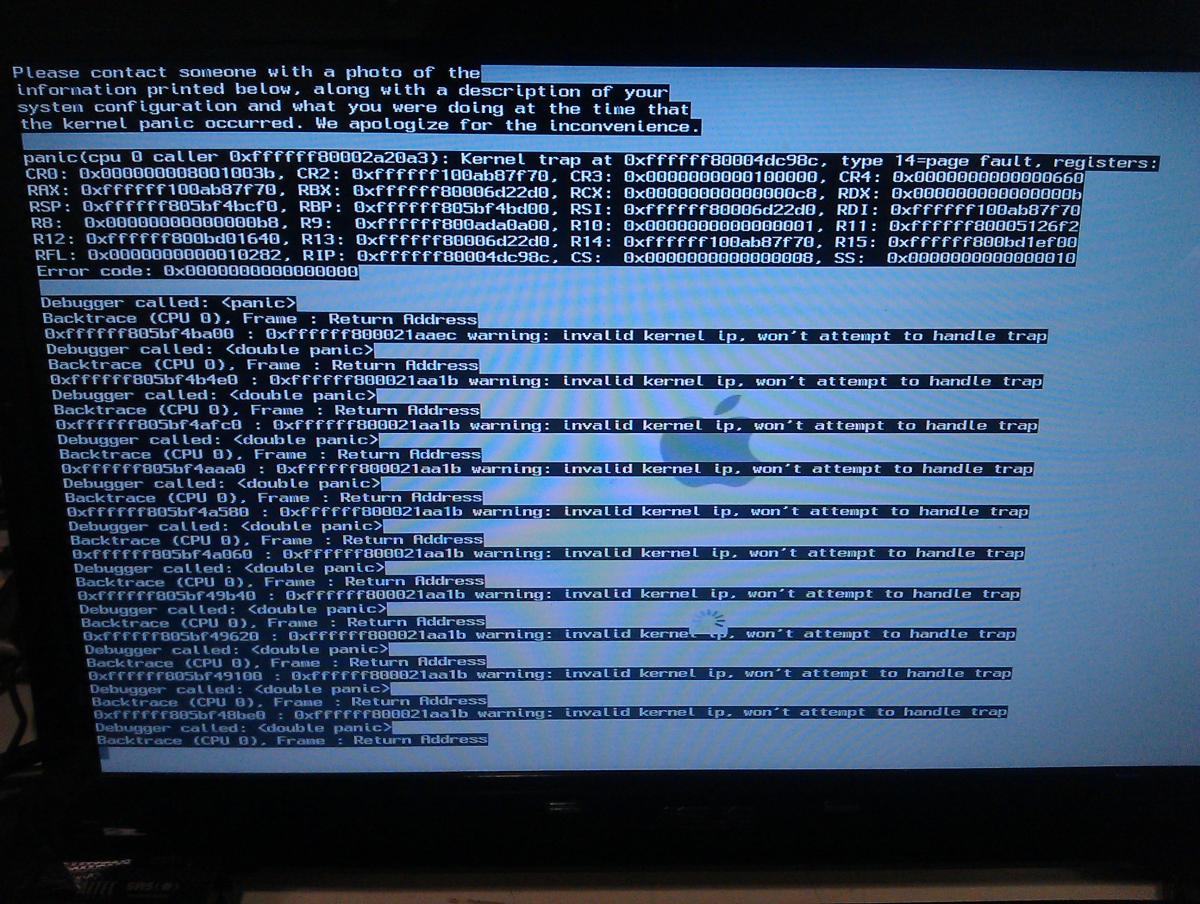

iFIRE Posted March 22, 2013 Share Posted March 22, 2013 SMBUS Shutdown.zip saca una foto del KP Y postea Link to comment Share on other sites More sharing options...
platea Posted March 22, 2013 Author Share Posted March 22, 2013 (edited) SMBUS Shutdown.zip saca una foto del KP Y postea He aplicado el smbus shutdown y me ha dado un kp en el arranque, pongo la foto. Voy a probar a arrancar otra vez a ver si me lo da. Ha arrancado bien. Edited March 22, 2013 by platea Link to comment Share on other sites More sharing options...
