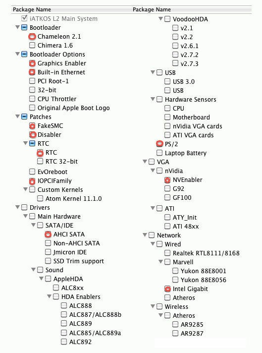

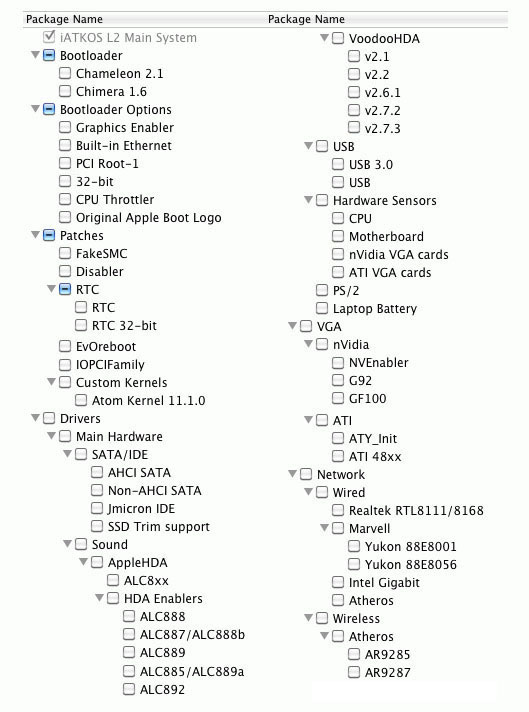

miata01 Posted February 20, 2012 Author Share Posted February 20, 2012 Eh nel frattempo ho riformattato...Vabbè, poco male... Pensavo di riprovare con iatkos, nel forum ho trovato il tree dell'installer, magari riuscite a suggerirmi le opzioni da flaggare in base al mio hardware. Grazie! Link to comment Share on other sites More sharing options...
carbo178 Posted February 20, 2012 Share Posted February 20, 2012 Prima di tutto... il bios è aggiornato all'ultima versione? Se no prima aggiorna, metti le impostazioni suggerite da fabio ed installa con queste impostazioni Link to comment Share on other sites More sharing options...

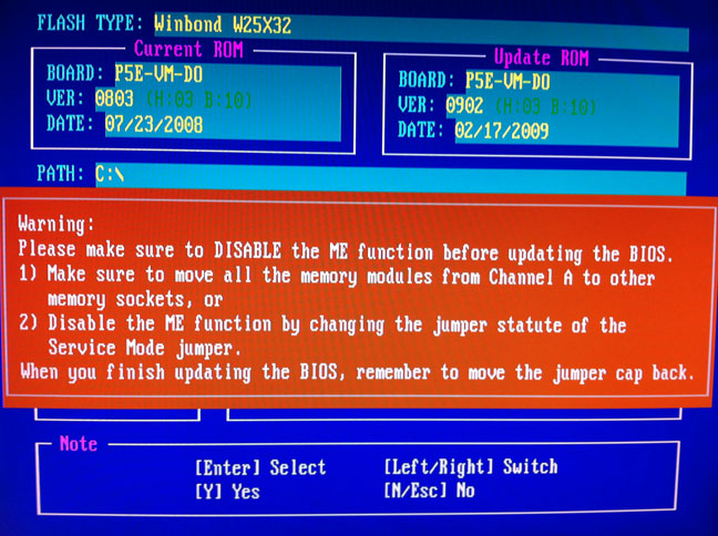

miata01 Posted February 20, 2012 Author Share Posted February 20, 2012 Prima di tutto... il bios è aggiornato all'ultima versione? Se no prima aggiorna, metti le impostazioni suggerite da fabio ed installa con queste impostazioni Bella domanda quella del bios! Il sito dell'asus non è per nulla chiaro, poi per le schede un pó datate le app di upgrade funzionano fino a Win Vista 32. Comunque ricordo di averlo upgradato 3 anni fa con ezflash quando ho messo su il quad. Link to comment Share on other sites More sharing options...
carbo178 Posted February 20, 2012 Share Posted February 20, 2012 Puoi vedere la versione attuale del bios con ezflash, sul sito è presente la versione 0902 P5E-VM-DO-ASUS-0902.ROM.zip Link to comment Share on other sites More sharing options...
miata01 Posted February 22, 2012 Author Share Posted February 22, 2012 No vabbè... Nell'aggiornare il bios mi ritrovo la schermata in allegato! Su google si parla solo di premere alt+f4 e in un attimo è fatta... A parte che mi tocca riaprire il cabinet che è incassato e cablato nella scrivania! Prima di spostare jumper vorrei essere sicura, insomma, sempre di bios si tratta! Voi ne sapete qualcosa? Ok risolto! Ho trovato questa pagina: http://support.asus....1&m=P5E-VM%20DO Comunque è assurdo che le info siano così frammentate! Domenica smonto e aggiorno... Link to comment Share on other sites More sharing options...
