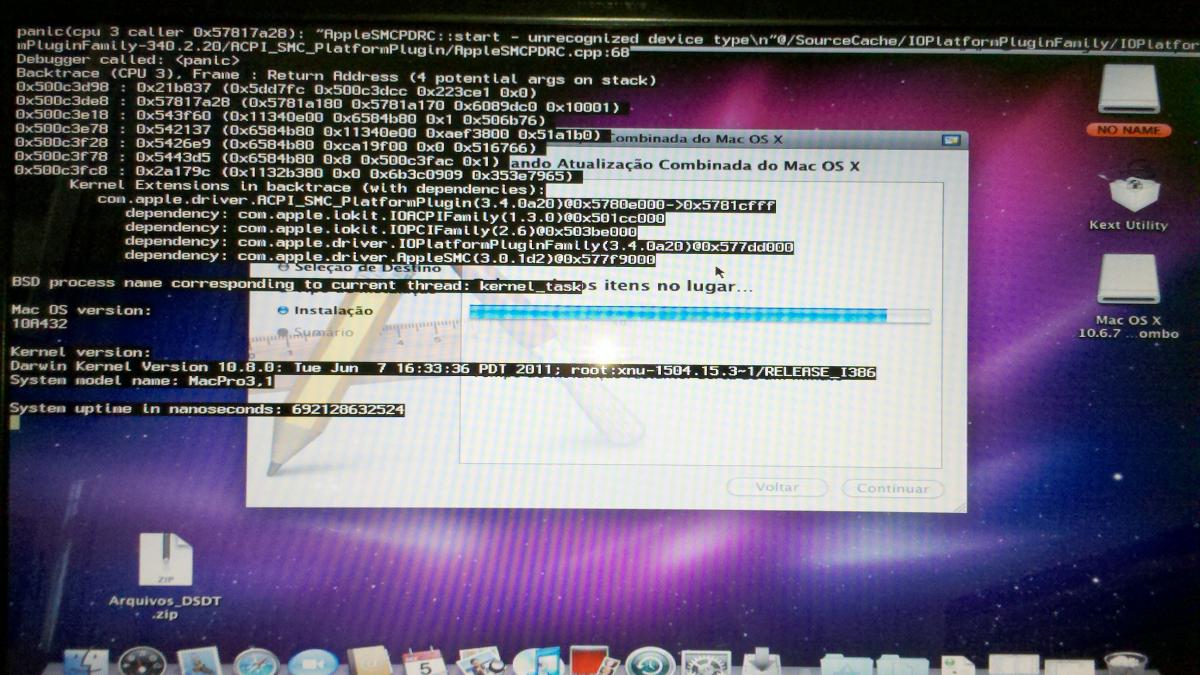

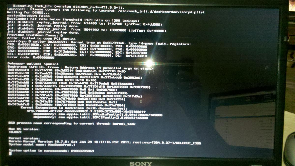

Só que já no primeiro passo do tutorial encontrei uma barreira. Ali diz que é pra instalar a atualização do MAC OS para a versão 1.6.7 Update Combo. Quando inicio a instalação vai ocorrendo tudo ok, porém no finalzinho da um erro que acredito que seja Kernel Panic. Segue em anexo a imagem "Panic.jpg".
O notebook travou e fui obrigado a desligar direto pelo botão. Logo após religuei e tentei executar normalmente e não tive sucesso, usando a flag -x e também não tive sucesso e nem com a flag -s para tentar remover alguma kext. Usando o -s ele trava também. Segue em anexo a imagem "BootAfterPanic.jpg" mostrando o erro.

pelo duas imagens tás a fazer boot com cd k tem um kernel para 10.6.8
e pela primeira te deu erro no atualização do combo justamente porque n estás a usar legacy_kernel, que tens de usar até fazeres o update, pois teu cpu é core i e só vai ser suportado em 10.6.5, acho k ai n tens grande remédio senão voltar a instalar 10.6.3 e utiliza para boot nawcom modcd, que tem legacy_kernel para suportar teu cpu até fazeres o update

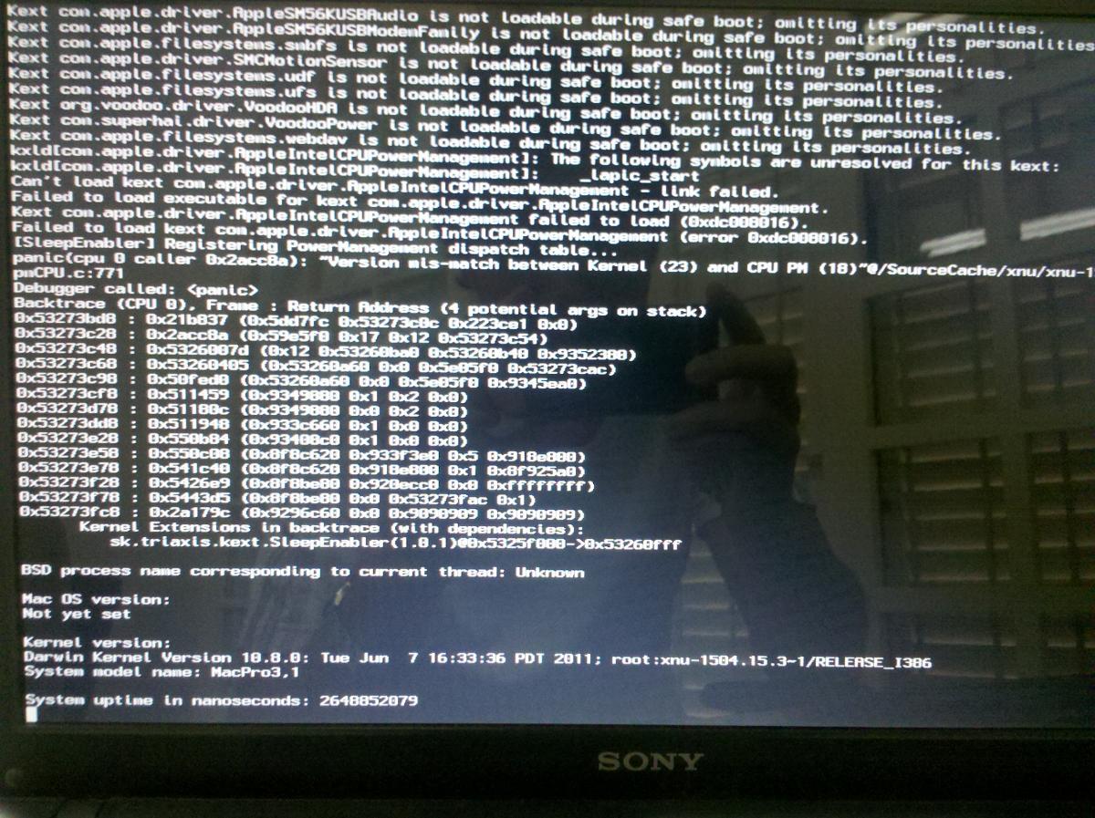

E ai artur, deu o KP quando eu atualizei o sistema (10.6) para o (10.6.7).
Eu fiz direitinho, coloquei o Legacy Kernel 10.6.7, atualizei o sistema e deu Kernel Panic.
Segue em anexo a imagem de quando eu tento logar utilizando as flags -f -v

olá
mas em 10.6.6 ou 10.6.7 já n precisas de usar legacy_kernel, já podes usar mach_kernel, pois teu cpu já e reconhecido com o kernel normal da atualização.
tens é de atualizar teu com.apple.boot.plist para usar mach_kernel
kernel=mach_kernel
possivelmente o problema estará ai
eu te disse k em 10.6.3 tinhas de usar legacy_kernel pois teu cpu n era reconhecido mas quando fizesses a atualização para 10.6.5 ou acima k é o caso podias usar o mach_kernel.

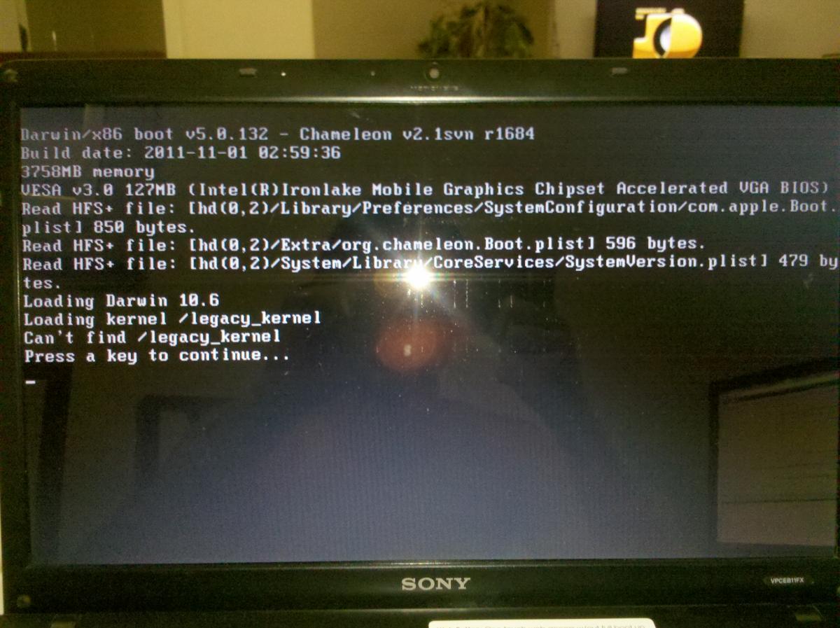

Olá artur, fiz direitinho como você recomendou. Eu acho que o charmeleon não está instalado corretamente.
Agora que eu modifiquei o SMBios pro 6.1 e utilizei o Kext Wizard pra criar o org.charmeleon.Boot.plist.
Esta acontecendo isto que esta na imagem.
Gostaria de saber se eu devo substituir o com.apple.Boot.plist pelo org.charmeleon.Boot.plist.
Fico no aguardo
Abraço
OBS: Consigo dar o boot através do cd de boot (Nawcom) que foi utilizado para instalar o retail (10.6). Também consegui dar o boot inserindo a flag mach_kernel. Esta certo isso??

Aiii artur!!!
Segui direitinho o que você falou e este tópico: http://olarila.com/forum/viewtopic.php?f=3&t=124
Consegui!!! Realmente o menu ficou translucido. Porém de vez em quando da umas "falhas" na tela, mas passar uma janela por cima desta "falha" ela some.
Você sabe o que é isso??
