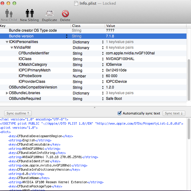

Olá people!
Ontem tentei instalar os drivers fermi no meu hack já na v. 10.6.8 reparei permissões e quando o sistema arranca, ao carregar a kext NVDAGF100Hal o
PC reinicia sozinho! Já tentei com várias boot flags mas consigo entrar no mac de maneira nenhuma.
A minha questão é esta: Será que é possivel inserir o ID da placa pelo Transmac?
E já agora eu vi o ID da minha placa pelo system info para Windows e obtive o seguinte ID: Vendor ID - 10de ; Device ID - 1245.
Isto irá dar em 0x124510de, certo? O problema é que não existe nenhuma string IOPciPrimarymatch na minha .info.plist da NVDAGF100Hal.
Como é que eu procedo visto que aqui só existe:
<key>IOPCIMatch</key>
<string>0x000010de&0x0000ffff</string>
<key>IOPCIClassMatch</key>
<string>0x03000000&0xff000000</string>
Tb já tenho em uso Graphics_enabler=yes e Pciroot=1 na .com.apple.boot.plist.
Obrigado pela vossa ajuda... só me falta isto para ter o meu hack a 100%. Cumprimentos!
Olá Artur.
Tal como vi no teu exemplo usei o Plistedit pro para modificar a plist da kext.
O que acontece é que a minha plist não tem a chave IOPCIPrimaryMatch (as chaves que possui estão no meu post
anterior) e então decidi alterar a IOPCIMatch com o device ID e vendor ID da minha placa.
De seguida atualizei o Chameleon RC5 para a ultima versão.
A placa é reconhecida somente no "about this mac" mas continuo sem acelaração gráfica e sem QE/CI...
No system info tambem aparece como "unknown device"...
Alguma ideia? Obg. mais uma vez.
