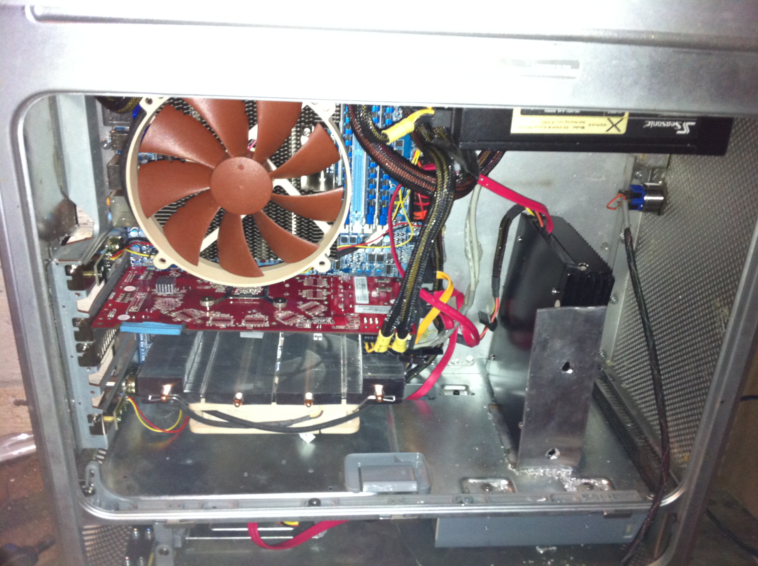

coucou !! :) - mon hack toujours au garage :)
oui le boitier G5 est spacieux pas de soucis, on peu mettre 2 dd sans problèmes voir plus
le seul hic aimée la dremel et joué de la scie, j'en suis a 2 mois sur le boitier j'ai pris mon temp
et j'ai passé au moins déja + de 20h dessus, je suis lent comme garcon :)
Pour Le fameux frond panel, le mien était en panne :wacko: donc j'ai du le virée et me débrouillé pour mettre 2 usb en facade, avec de la récup et de la colle j'ai réussi ! -_-
j'ai commandé un bouton chez pc look et creusé la facade :D
donc imérativement si tu te lance dans la chose il te faut avant tout
un vieux boitier de récup PC avec un fond
une dremel
une scie sauteuse
de la colle genre Araldite ou autre (je laisse 48h de séchage entre chaque manipulation)
pas mal de temps
un fer a souder
pour le tuto j'ai suivis celui du jeune bidouilleur il est tres bien fait !
et ce que tu trouvera ici sur le site, j'ai rien fait tout seul j'ai pris des idées a gauche et a droite, j'ai récupéré le fond d'un vieux PC découpée , ensuite les fixation de la carte mere c'est collé (j'ai utilisé pas mal de colle Araldite :) ca tiens tres bien cela fais que 2 mois et j'ai un très gros ventirad, je metterais des photos prochainement mais vu que j'ai pas fini je dois découpé pour installer un ventilateur de 140 (évacuation par le dessous ) mais je te conseille de prendre un G5 en panne avec toute les visseries j'ai vraiment galéré commande des vis sur ebay ..(tu revens le reste des pièces ca te paye ton boitier) donc ne pas avoir un boitier vide comme le miens, gosse connerie car il te manque les visseries disque dur lecteur de CD,
mais le résultat final est super, j'ai encore un trou a faire ajouté une grille et faire un peu de peinture (enfin peu etre je réfléchi)
mais cela rest un model très humble simple sans fioriture de led lumineuse ou autre j'ai essayé de rester le plus proche possible du vrai en apportant ma touche perso
franchement ca vaux le coup je suis tres fier de mon boitier....Si tu as la pacience lance toi
prend juste le temps pour la conception (l'emplacement de l'alim est primordiale) cela détermine la conception finale du boitier,
c'est pas compliqué il faut juste du temps (j'ai fais des erreurs ca m'a ralongé le temps de conception mais je pense qu'un bon week end, avec une conception simple c'est jouable,
moi j'ai un core I7 6 go de mémoire et quand j'overclook je prend 10000 point avec greekbench
mais ca chauffe j'attend mon ventilo et ma grille je te tien informé de l'évolution de l'overlook
j'ai mis mon disque dur sous un boitier Zéro DB mais j'ai du fabriqué une patte en alu (toujours collé) pour fixé le disque au boitier car le boitier est assez gros tu verras mes future photos
je pense poussé au moins a 3.2ghz (silensieusement)
la je suis a 2.8 tranquille, j'obtien 8600 point a geekbench comme cela, et tout cela dans un silence royale (un léger souffle bref aussi silencieux qu'un imac.... ;)
photo provisoire boitier en cour de modif pour l'idée :
sur la photo il y'a des trace de pistolet a colle j'ai fais un essais pour coller les câbles
ca ne tenais pas , donc j'ai virée depuis
Sur la photo je suis en train d'essayer de tester la patte de fixation pour le maintien du boitier
de disque dur ! je venais de percer les trous de fixation ca m'a l'air bien solide !

ensuite les fixation de la carte mere c'est collé (j'ai utilisé pas mal de colle Araldite ca tiens tres bien cela fais que 2 mois et j'ai un très gros ventirad)
Je sais pas pourquoi, le fait de coller les fixations ca me fait peur... ca tient vraiment bien? ou alors il vaut mieux éviter de toucher?

photo provisoire boitier en cour de modif pour l'idée :(
Wow pas mal! -_-

tu peu trouver ca sur ebay pour pas tres chèr mais tu peu juste découper le boitier mais pour mettre les cartes pci je ne vois pas comment sans le fond regarde le tutoriel,tu comprendera, (si tu veux faire des choses aux propre)
(quand tu décide de faire un mod il ne faut pas avoir peu de ce salir les mains, ! faut y aller !!)
ta pas le choix Mac c'est pas prévu pour PC c'est clair ....Tout est expliqué...
la colle ? moi j'ai tout fais a l'araldite tu peu y allez ca tiens tres bien tu grate un peu au papier de verre avant pour que ca tienne encore mieux, j'ai essayer la soudure mais l'alu n'est pas de bonne qualité et ca ne tenais pas pour ma part (ca doit etre un aliage alu a la con)
PS Il a mieux que l'araldite il ya des colles industrielles (javais les liens il faut les retrouver sur des forum pro d'atelier j'avais trouver cela Mais franchement l'arladite c'est lagement suffisant)
mais franchement tu peu y allez ca tien impec ces colles résites largement au poid des ventirads
1 k ou 2 ca va pas les faires cassées (juste prend le temps pour le collage moi je laissais 48 heure entre deux....
Pour résumé oui la colle ca tiens impecable, regarde les tutos j'ai bien potassé avant de me lancer

Coté disque tu peu partitionner, car cela dois faire un de ces bordel sonore !!! :blink: perso les sifflements des disques cela m'irite au possible je deviens fou meme mon pc de boulot je l'ai modée silence :D !!
coté ventilateur je trouvais que les solution des modeurs me conveniais pas ,
pour moi mettre a l'arriere un ventilo de 120 ca m'a semblé juste donc j'ai trouver la solution 2 trou de 120 par le bas du boitier 1 pour l'alimentation 1 juste devant le radiateur et la je pense que ca va le faire je le monte ce soir et je teste demain matin (j'ai meme imaginé un ventilo de 180 mais ca passe pas ! On peu mettre 1 de 140 également par le bas
mais il y a plein d'autre solutions a chacun son mod , perso , ne cherche pas a surventilié j'estime que 3 ventilo dans mon boitier cela suffit je ch un pc silencieux a l'image de l'imac, j'ai 3 noctua,
ca le fait ! un soufle légé avec un son grave cela est n'est génant
apres il faut que je passe a l'eau, d'ailleur cela sera mon prochain mod car je ne compte pas en rester la ! ;) !
Seule interrogation "'overclocking" va t'il pouvoir etre monté car le i7 a des sacrées capacités, on pêu le monté a 4 ghz , mais franchement si j'obtien 3.6ghz sans trop chauffer ca sera parfait !
pour une utilisation courante sans bug !
d'ailleur qq connais un logiciel de validation overclocking pour mac ? Genre CCT pour PC ?
franchement c'est juste pour le sport car je ne joue pas mais un greek reste un greek !! :)
je veux pas vendre ma solution mais ! le ventil rad avec un 140 au dessus l'avantage c'est que cela refroidit également les barettes (elle chauffe quand tu monte la fréquence)
c'est mieux qu'un ventilateur sur le coté et l'avantage avec ma solution c'est que l'air est soufflé du haut vers le bas et aussitot extrait il ne stagnera pas dans le boitier et pour l'arrivée d'air il y'en a qui rajoute des ventilos pour pousser l'air pour l'arrivée d'air frais , c'est mieux certe mais a mon humble avis vu comment le boitier est troué de partout sur la facade l'arrivée d'aiil il y'a ce qu'il faut non ?? :) bon il faut voir dans le temps mais déja la je suis a 2.8 avec ma 1er solution qui était pas terrible je pense que la sans m'avancer ca va bench grave de grave !!
:dev:
sinon solution de base un radiateur avec ventilo et un a l'arriere de 80 plus facile a caser
mais poour moi techniquement ca ne passais pas,
si tu n'a pas de dremel tu peu avec une scie sauteuse avec une meche spéciale alu chez casto tu en trouve a pa chèr,tu découpe ton boitier comme dans le tuto tu fais simple moi j'ai fais compliqué j'ai galéré
j'ééditerais mon poste je metterais quelle photos de mon job tu comprenderas mieux !

Moi j'ai un ventilateur de 120mm sur le processeur, un Scythe Musashi sur la carte graphique (ça) et un ventilateur de 120mm en Extraction a l'arriere du boitier, tous en ultra-low, je vais essayer de garder cette ventilation dans le PowerMac G5 :(
Avec ma solution actuelle, je peux facilement monter mon i7 a 3,33GHz sans problemes, mais je ne vois aucune différences avec la fréquence de base (que ce sois dans les jeux ou l'utilisation courante), donc finalement je le laisse a la fréquence d'origine pour ne pas que ca chauffe trop inutilement et surtout pour pouvoir garder une ventilation assez faible ;)
Pour le Dremel et la scie sauteuse, pas de problemes, je vais les emprunter a un ami :)

J'ai commandé mon G5 hier, je devrais le recevoir d'ici quelques jours, le boitier est complet, il manque juste les 4 vis lecteur cd... J'ai vu sur ton topic sur macbidouille, que tu as trouvé des vis pour 8€ sur eBay, tu as toujours le lien? :P

il me manque plus que l'écran je vais prendre un apple cinéma 24" Led qui est arrété j'attend de trouver la bonne occase, finalement j'aurais du prendre un imac core i7 on entrouve réconditionnée par apple a 1300 e en 27" (mais bon il n'a pas de SSD )
a refaire (je le referais pour le sport)
j'en suis a 1300euros de pièces au global + les heures le hack n'est pas si rentable

je frime avec mon hack, au départ c'était pour en faire un cadeau a ma femme mais je sens que ca va finir en pc perso tout ca :angel:
