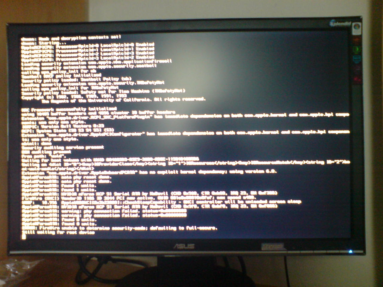

globi106 Posted April 29, 2008 Share Posted April 29, 2008 also die meldung kommt nachdem ich F8 und v- eingegeben habe. dann kommen kurz einig zeilen und bleibt dann bei dieser meldung stehen. ja mein pc hat firewire. Prozessor: Intel Core 2 Quad Q6600, 2.4 GHz, 2x4MB, 1066MHZ FSB RAM: Corsair TWIN2X2048-6400, 2GB High Performance DDR-800 DualChannel (2x 1GB, 2 Slots frei) Display: Asus VW222U, 22" TFT, Widescreen 16:10, 2ms Auflösung: WSXGA (1680 x 1050) Chipsatz: nVidia nForce 750i SLI Mainboard: Asus P5N-D, nForce 750i SLI Harddisk: Samsung 500GB SATA II Grafik: EVGA e-GeForce 8800GTS (G92) 512MB, PCI-E x16 2.0, 670 MHz, 1.94GHz brauchst du noch weitere angaben? ich hab bis zu diesem zeitpunkt alle anweisungen nach dieser anleitung befolgt und ohne probleme durchführen können. ich habe die dvd kalyway 1.5.2 verwendet. danke für deine hilfe Link to comment https://www.insanelymac.com/forum/topic/96586-kalyway-leo-1051-dvd-install-problem/#findComment-728666 Share on other sites More sharing options...
fassl Posted April 29, 2008 Share Posted April 29, 2008 Mach mal bitte ein foto wenn du mit -v bootest, und poste es hier. Link to comment https://www.insanelymac.com/forum/topic/96586-kalyway-leo-1051-dvd-install-problem/#findComment-728692 Share on other sites More sharing options...

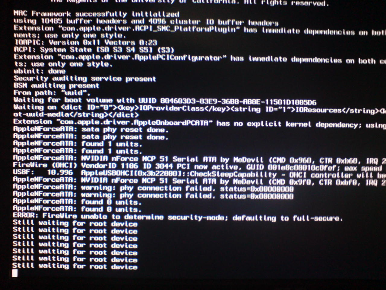

globi106 Posted April 29, 2008 Share Posted April 29, 2008 edti: so, das sollte besser sein... Link to comment https://www.insanelymac.com/forum/topic/96586-kalyway-leo-1051-dvd-install-problem/#findComment-728710 Share on other sites More sharing options...
modbin Posted April 29, 2008 Share Posted April 29, 2008 edti: so, das sollte besser sein... still waiting for root device das bedeutet du brauchst eine kext für deinen ata controller Link to comment https://www.insanelymac.com/forum/topic/96586-kalyway-leo-1051-dvd-install-problem/#findComment-728732 Share on other sites More sharing options...
globi106 Posted April 29, 2008 Share Posted April 29, 2008 ah, ok. und was ist das? Link to comment https://www.insanelymac.com/forum/topic/96586-kalyway-leo-1051-dvd-install-problem/#findComment-728735 Share on other sites More sharing options...
fassl Posted April 29, 2008 Share Posted April 29, 2008 such nach nForceAta kext und installier diese Link to comment https://www.insanelymac.com/forum/topic/96586-kalyway-leo-1051-dvd-install-problem/#findComment-728750 Share on other sites More sharing options...
