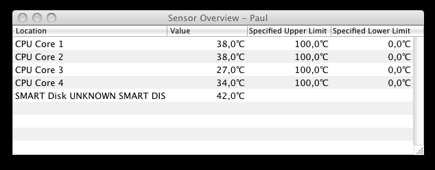

PM! Posted March 1, 2008 Share Posted March 1, 2008 Je tiens à dire que j'ai résolu mon pb... au passage je vais dire comment : 1/ J'ai viré le termomètre de mon boitier de sur le CPU (je l'avais placé entre le ventilo et le cpu : c'est très mal... ) Il faut vraiment un contact parfait entre le ventilo et le cpu pour un refroidissement optimal et pas trop de pate thermique ça ne sert à rien de faire des patés au contraire... 2/ J'ai viré quelques kexts : AppleCPUThermo.kext AppleThermal.kext AppleCPUPowerManagement.kext (obligatoire de l'enlever pour 10.5.2, je ne l'avais donc déjà plus...). @3Ghz et sans changer les voltages, j'ai désormais entre 27°c et 38°c selon le coeur. C'est beaucoup mieux. A 100% sur 1 cpu (cinébench) ça ne dépasse pas 50°c et à 100% sur les 4 cpu ça ne dépasse pas les 60°c. Tout ça sans augmenter la vitesse de mes ventilos (j'en ai quand même deux en entrée d'air à l'avant, un en entrée sr le côté, et un en sortie à l'arrière). Si je met les ventilos à fond on enlève 4°c à 8°c sur tous les résultats (mais +10db facile soit 5x plus de nuisance sonore perçue). Je peux dire que le problème est rêglé. Link to comment https://www.insanelymac.com/forum/topic/85753-%C3%A7a-chauffe-probleme-leopard-vs-vista/#findComment-650084 Share on other sites More sharing options...
