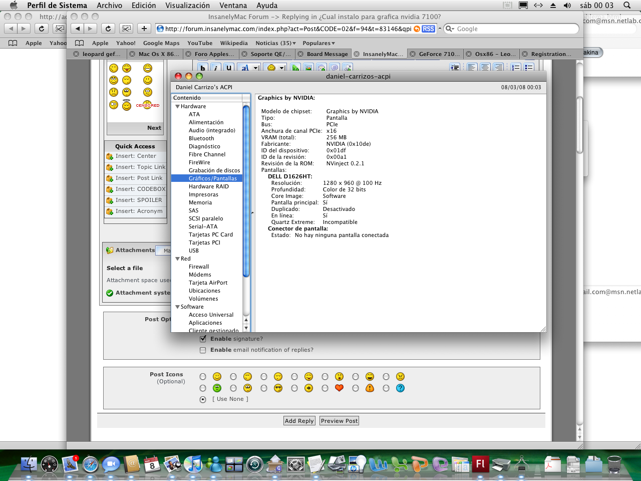

Daniel_carrizo Posted March 8, 2008 Share Posted March 8, 2008 Hola, yo tengo una targeta grafica 7300gs tambien, puedes indicarme como instalarla en mi os x, estoy usando leopard 1,5,1 pero no consigo que me acelere por hardware, me detecta las resoluciones de pantalla y tambien la frecuencia del monitor pero acelera por software por lo que no consigo una animacion fluida del entorno y me consume recursos del sistema, desde ya agradezco tu ayuda. Si puedes agregarme a tu cuenta de messenger asi podamos compartir nuestras experiencias con os x, esto es para todos los que lo utilicen, agreguenme sin dudarlo. Live messenger: msn@danielcarrizo.com cuenta apple: daniel_carrizo@mac.com cuenta AOL: msn@danielcarrizo.com Saludos, Daniel Link to comment https://www.insanelymac.com/forum/topic/83146-%C2%BFcual-instalo-para-grafica-nvidia-7100/#findComment-658538 Share on other sites More sharing options...
mac_cute Posted March 8, 2008 Share Posted March 8, 2008 Pues nada:descargalo por aquí a ver como te va.Saludos... Link to comment https://www.insanelymac.com/forum/topic/83146-%C2%BFcual-instalo-para-grafica-nvidia-7100/#findComment-658542 Share on other sites More sharing options...
