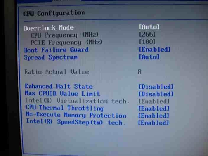

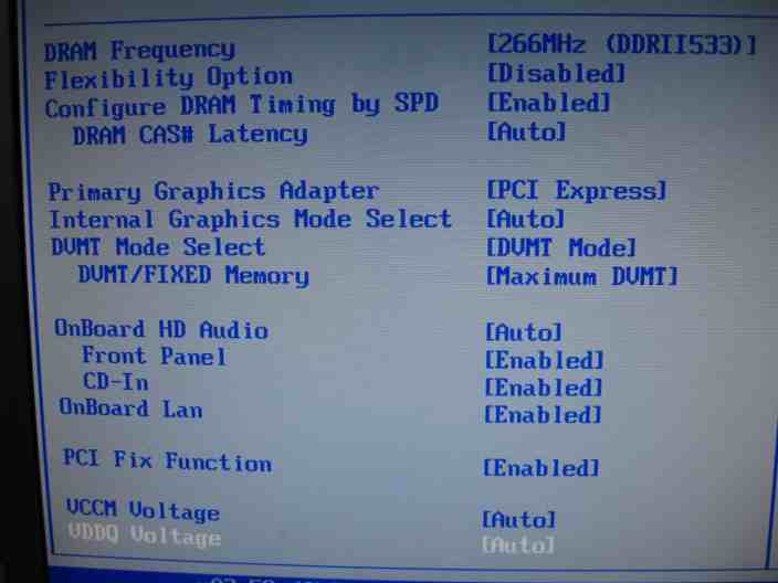

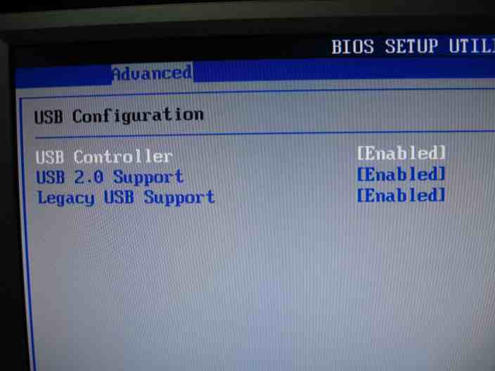

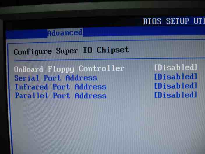

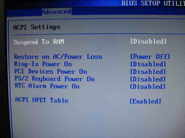

nessant Posted January 22, 2008 Share Posted January 22, 2008 Ecco le impostazioni del bios 1.30 che mi fanno partire il vanilla kernel e con le quali ho installato tutti gli update disponibili. NB: Ho cambiato solo le impostazioni riguardo la scheda video forzando l'uso della Intel GMA 950 in quanto aspetto l'update 10.5.2 per la 8800GT NB2: con il vanilla kernel non mi funziona la tastiera PS2, mi sono attrezzato con una USB ;-) Spero che questo sia di aiuto a qualcuno nessant Link to comment Share on other sites More sharing options...
pincopanco Posted January 23, 2008 Share Posted January 23, 2008 Ecco le impostazioni del bios 1.30 che mi fanno partire il vanilla kernel e con le quali ho installato tutti gli update disponibili. NB: Ho cambiato solo le impostazioni riguardo la scheda video forzando l'uso della Intel GMA 950 in quanto aspetto l'update 10.5.2 per la 8800GT NB2: con il vanilla kernel non mi funziona la tastiera PS2, mi sono attrezzato con una USB ;-) Spero che questo sia di aiuto a qualcuno nessant grazie x le impostazioni bios a me la tastiera ps2 funziona con vanilla solo se metto anche il mouse ps2 con gma950 hai tearing? sleep ti funzia? Link to comment Share on other sites More sharing options...
nessant Posted January 23, 2008 Share Posted January 23, 2008 grazie x le impostazioni bios a me la tastiera ps2 funziona con vanilla solo se metto anche il mouse ps2 con gma950 hai tearing? sleep ti funzia? ah ecco! infatti avevo il mouse USB e la tastiera PS2..... con la GMA 950 non ho tearing ma l'avevo prima su un'altra installazione di LEO nella quale avevo smanettato con i file OpenGL e kext grafici beta della 10.5.2 sempre a causa della 8800GT. Lo sleep per ora non mi funziona ma ancora mi devo documentare per risolvere se ci sono novità batti un colpo. Link to comment Share on other sites More sharing options...
