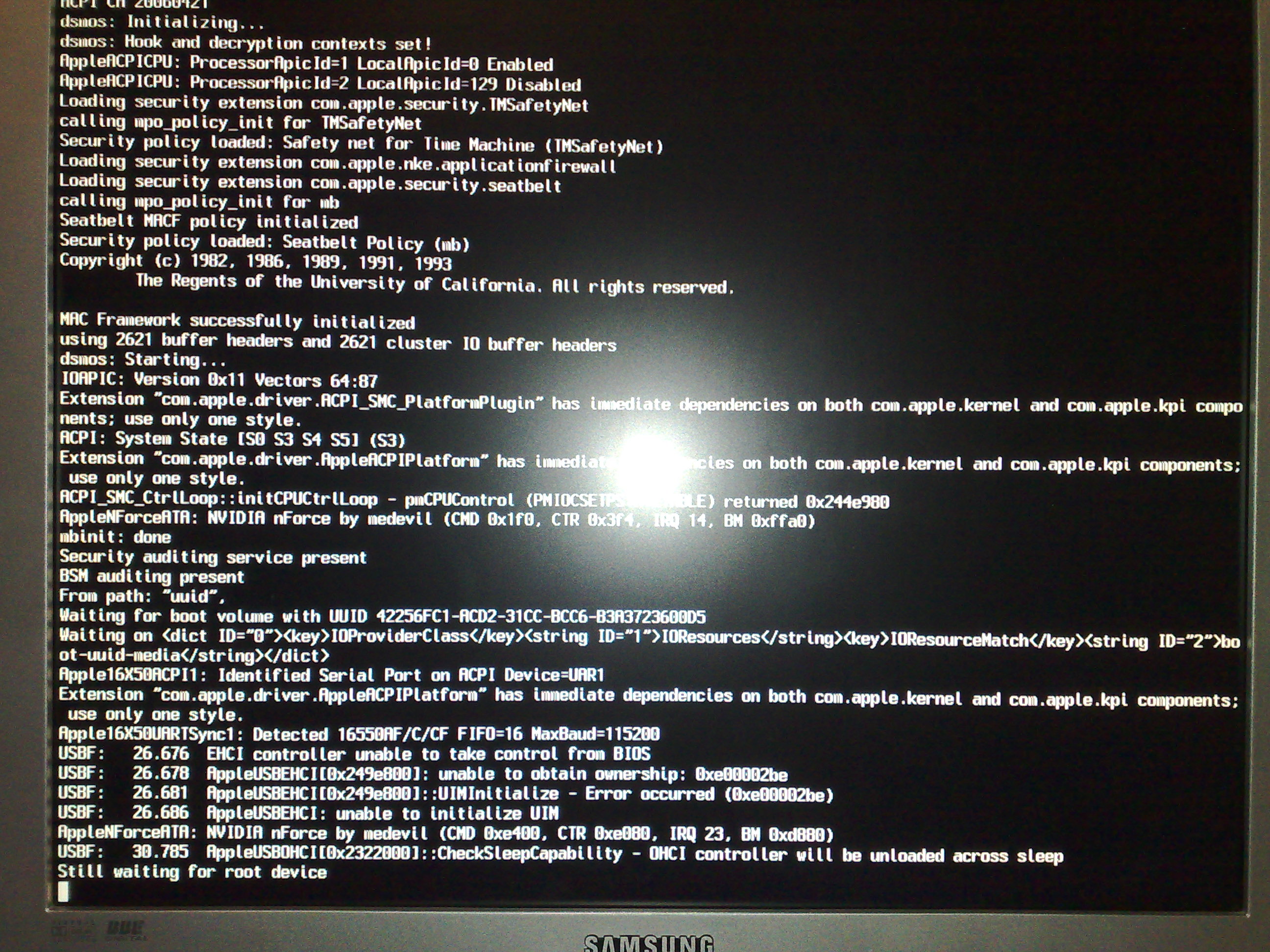

MaxXxDanil Posted February 14, 2008 Share Posted February 14, 2008 raga vi espongo nuovamente il mio problema sperando ke questa volta qualkuno mi aiuta allora do il boot al dvd mi esce scritto Leopard-AMD-10.5.1 premo invio e mi esce questa skermata ke ho allegato qui sotto Link to comment https://www.insanelymac.com/forum/topic/80193-guidainstallare-leopard-su-amd/page/4/#findComment-623459 Share on other sites More sharing options...
frtommy Posted February 14, 2008 Share Posted February 14, 2008 raga vi espongo nuovamente il mio problema sperando ke questa volta qualkuno mi aiuta allora do il boot al dvd mi esce scritto Leopard-AMD-10.5.1 premo invio e mi esce questa skermata ke ho allegato qui sotto Ciao, ti posso rispondere per la mia esperienza. Quando ottenevo quela schermata. Allora io ho fatto su DVD-r TDK BLU, con masterizzatore piooner 112d l-immagine di zephyrot. Sul Pc di casa quando provavo a installare con il piooner inserito nel pc, avevo la solita schermata, cioe' il solito errore. Allora provo con un Nec ND3551(col firmware aggiornato ed e' diventato NEC ND4551). Ma anche con quello niente da fare solita schermata e non potevo installare. Ultima possibilita' il NEC ND2500 che avevo sul PC di dove lavoro, e clamorosamente mi e' partita l'installazione. Io ho risolto facendo cosi', ora non so' se te sei altrettanto fortunato da avere 3 masterizzatori a portata di mano. Per quanto riguarda i miei problemi. Ora sono su leopard finalmente. Ho dovuto usare la procedura per creare il file Apple.VIAATA.kext , e cosi' posso leggere e scrivere anche il mio HD SATA che uso come archivio. Ma i problemi continuano Adesso se possibile vorrei mettere in ita leopardino mi associo a superpippo nella richiesta, se qualcuno che ho visto nei post indietro, c'e' riuscito se puo' scrivere dove ha chiappato il file perche' non sono riuscito a trovarlo. Poi, ad ogni arrivo al desktop, ottengo un errore, che mi dice che il disco inserito non e' leggibile: Initialize ignore e non mi ricordo la terza opzione. Credo sia la partizione su disk0S1 dove e' installato windows in ntfs dove pero' posso accedere, che pero' ogni tanto sento che si spegne proprio l'alimentazione del HD. E ieri sera dopo che era a monitor spento e computer acceso da un po' di minuti, addirittura si e' bloccato il pc. Come potrei far risolvere il tutto? Ora cmq sono incerto anche sul HD in EXT2 dove risiede Linux Ubuntu. cioe' Disk1S0-1-2 ... Si sono in triple Boot. XP-Ubuntu-Leopard....se qualcuno ha bisogno di info mi faccia sapere. Spero che qualcuno mi aiuti a risolvere questi ultimi problemini per avere cosi' tutto ad HOC. Ah dimenticavo, altre 2 cose importanti almeno per me: Come faccio a avviare windo? una settimana fa' ero in vacanza a fuerteventura, e ho conosciuto un ragazzo di roma che aveva un mac book pro, e con un tasto o una combinazione di tasti passava dal desktop di leo al desktop di xp...solo che non avevo guardato come faceva, quindi vorrei sapere da voi come si fa?che su google non riesco a trovarlo. Poi ultima cosa e scappo al lavoro, i drivere scheda video. Ho una Geforce 4 mx 440. come li abilito? altrimenti sono bloccato alla risoluzione 1024 x 768...e se scrivo nel com.apple.boot.plist un altra risoluzione, mi dice il monitor risoluzione non supportata e non mi parte leo... Per oggi ho finito. Parecchie domande per persone spero volenterose di rispondere...e poi cosi' e' tutto bagaglio di esperienza per chi vuole installare...ancora altre informazioni per aiutare... Scappo... Buona giornata a tutti... Ciao Link to comment https://www.insanelymac.com/forum/topic/80193-guidainstallare-leopard-su-amd/page/4/#findComment-623513 Share on other sites More sharing options...

frtommy Posted February 16, 2008 Share Posted February 16, 2008 raga x me nn ce soluzione? Max, ma non ho capito se la schermata nera ti esce dopo aver installato e quindi al primo avvio di leo oppure quando avvi l'installazione e quindi non arrivi nemmeno alla scelta della lingua. Link to comment https://www.insanelymac.com/forum/topic/80193-guidainstallare-leopard-su-amd/page/4/#findComment-626769 Share on other sites More sharing options...

MaxXxDanil Posted February 16, 2008 Share Posted February 16, 2008 Max, ma non ho capito se la schermata nera ti esce dopo aver installato e quindi al primo avvio di leo oppure quando avvi l'installazione e quindi non arrivi nemmeno alla scelta della lingua. si quando avvio l istallazione... io alla scelta della lingua nn ci arrivo proprio Link to comment https://www.insanelymac.com/forum/topic/80193-guidainstallare-leopard-su-amd/page/4/#findComment-627492 Share on other sites More sharing options...

frtommy Posted February 18, 2008 Share Posted February 18, 2008 si quando avvio l istallazione... io alla scelta della lingua nn ci arrivo proprio Trovato il tuo problema... Credo che ti succeda questo: <h2 id="toc0">SAM Multimedia Error</h2> Issue: The pre-installation hangs on a SAM Multimedia Read Error and you get a message like this one: SAM Multimedia: read or write failed, SENSE_KEY = 0x04, ASC =0x08, ASCQ=0x03 Sollution: This is caused by a bad dvd or the way it has been burned. Try to reburn the image with a different program (WinIso) and at a lower speed (try using 2x or 4x ). Link to comment https://www.insanelymac.com/forum/topic/80193-guidainstallare-leopard-su-amd/page/4/#findComment-630399 Share on other sites More sharing options...
MaxXxDanil Posted February 18, 2008 Share Posted February 18, 2008 grazie x avermi risposto...nn ho kapito molto bene devo masterizzare il dvd in velocita 2x con winiso? Link to comment https://www.insanelymac.com/forum/topic/80193-guidainstallare-leopard-su-amd/page/4/#findComment-631196 Share on other sites More sharing options...
frtommy Posted February 19, 2008 Share Posted February 19, 2008 grazie x avermi risposto...nn ho kapito molto bene devo masterizzare il dvd in velocita 2x con winiso? Sollution: This is caused by a bad dvd or the way it has been burned. Try to reburn the image with a different program (WinIso) and at a lower speed (try using 2x or 4x ). Causato da un DVD di cacca o da come è stato masterizzato di cacca... Prova a rimasterizzare l'immagine con un programma diverso da quello che hai usato. Prova WINISO, e a velocità 2x o 4x. Link to comment https://www.insanelymac.com/forum/topic/80193-guidainstallare-leopard-su-amd/page/4/#findComment-632028 Share on other sites More sharing options...
