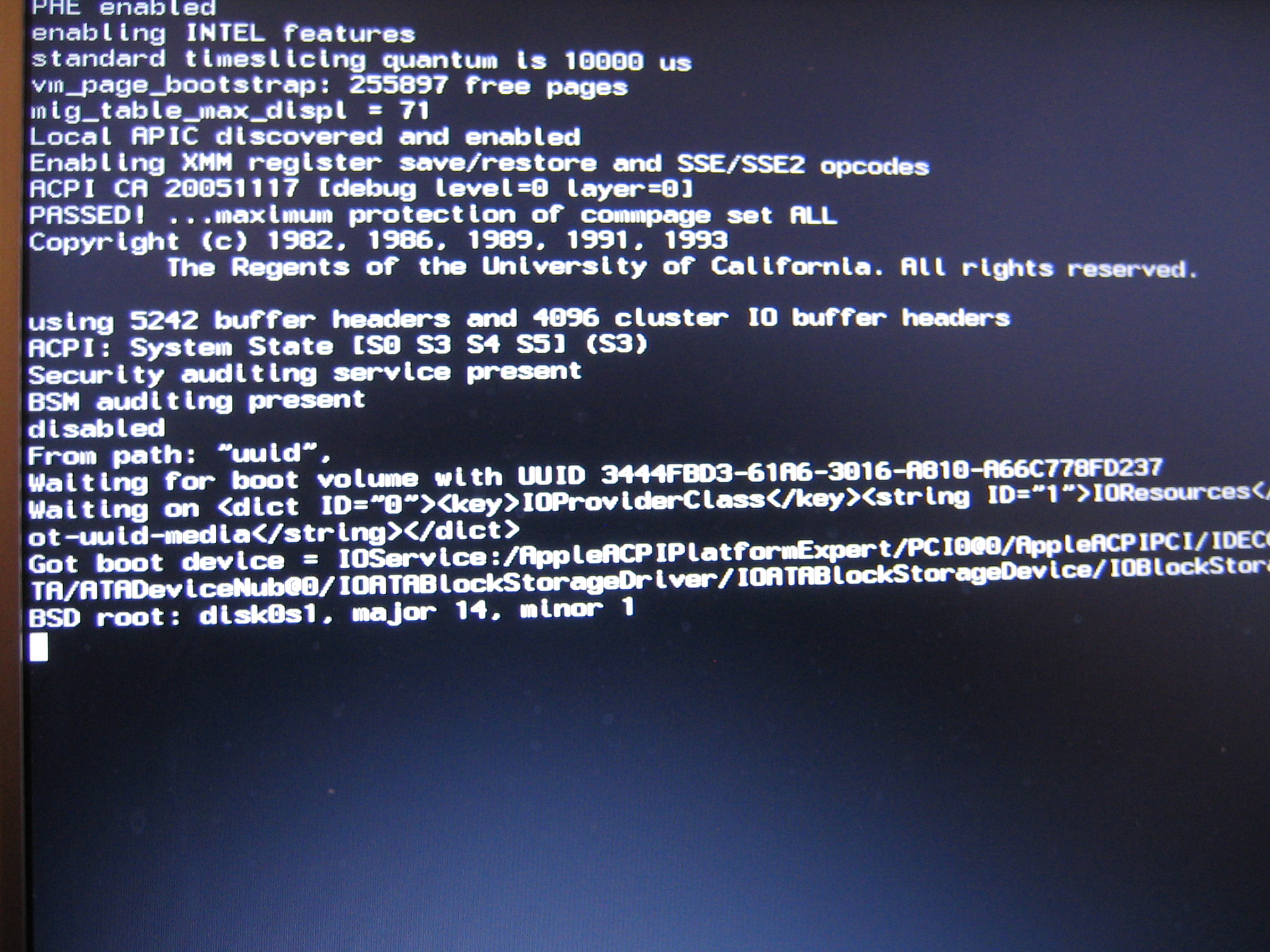

blackface1176 Posted December 16, 2007 Author Share Posted December 16, 2007 Hallo, die Freude war von kurzer Dauer. Nachdem mein Notebook nach unzähligen Versuchen auch mal normal gebootet hat ist jetzt erstmal wieder Sendepause. !!! Es scheint noch sehr unstabil zu sein. Ich vermute es hängt mit ICH-4 zusammen oder Apple ACPI platform.kext. Mein Latein ist hier leider zu Ende ich brauch jetzt euren MASSIVEN SUPPORT.!! Diese Meldung ist nach -v Boot immer wieder zu sehen. Danke im Voraus. Link to comment https://www.insanelymac.com/forum/topic/75099-benq-joybook-7000-funtzt-nicht-unter-10410-sse2/#findComment-539610 Share on other sites More sharing options...
riws Posted December 16, 2007 Share Posted December 16, 2007 Hast du ein Update gemacht ow? Nach was kam es? Das "BSD root: ..." kann von 2 Dateien kommen, vom IOATAFamily.kext und AppleACPIPlatform.kext Mit -f -x geht auch nicht? Link to comment https://www.insanelymac.com/forum/topic/75099-benq-joybook-7000-funtzt-nicht-unter-10410-sse2/#findComment-539831 Share on other sites More sharing options...

riws Posted December 16, 2007 Share Posted December 16, 2007 Es ist egal ob ich -v -x -f boote. Soll ich eher nach älteren oder aktuelleren IOATA oder ACPI .kext suchen. Oder "rews" hast Du einen link.? Je älter desto besser bei ICH4-6. Ab 10.4.8 ist es nicht mehr sehr kompatibel mit den alten ICH4 Chipsätzen. Lad mal 10.4.6 oder 10.4.7 Combo Update von Apple Seite und nimm da den IOATAFamily.kext mit Pacifist raus. Link to comment https://www.insanelymac.com/forum/topic/75099-benq-joybook-7000-funtzt-nicht-unter-10410-sse2/#findComment-539947 Share on other sites More sharing options...
blackface1176 Posted December 16, 2007 Author Share Posted December 16, 2007 Hi riws Danke für die Hilfe .!! Hab es so gemacht.!! Mit pacifist extrahiert. Notebook Platte ausgebaut mit usb an meinen G4PPC angeschlossen. Dann zuerst IOATA ersetzt , ext.kextcache und ext.mkext gelöscht. Notebook neu gebootet ....bringt den gleichen Fehler. Dann mit AppleACPIplatform das gleiche gemacht. Bleibt dort auch hängen. Habt noch ne idee....????? Danke.! :-) Link to comment https://www.insanelymac.com/forum/topic/75099-benq-joybook-7000-funtzt-nicht-unter-10410-sse2/#findComment-540085 Share on other sites More sharing options...
riws Posted December 16, 2007 Share Posted December 16, 2007 Habt noch ne idee....????? Eine Möglichkeit wäre noch einen älteren OSX zu nehmen, 10.4.6 zB. Ist alt wirklich, aber könnte behiflrich sein. Hatte mal ein Laptop mit ICH4/ATIRadeon9600/PentiumM1,6Ghz und mit dem ging max 10.4.5, konnte auf 10.4.6 erneuern mit Update, aber alles was neuer war, zb 10.4.7 konnte nicht mehr die Root Device finden, obwohl ich die IOATAFamily von 10.4.5 nutzte. Link to comment https://www.insanelymac.com/forum/topic/75099-benq-joybook-7000-funtzt-nicht-unter-10410-sse2/#findComment-540274 Share on other sites More sharing options...
