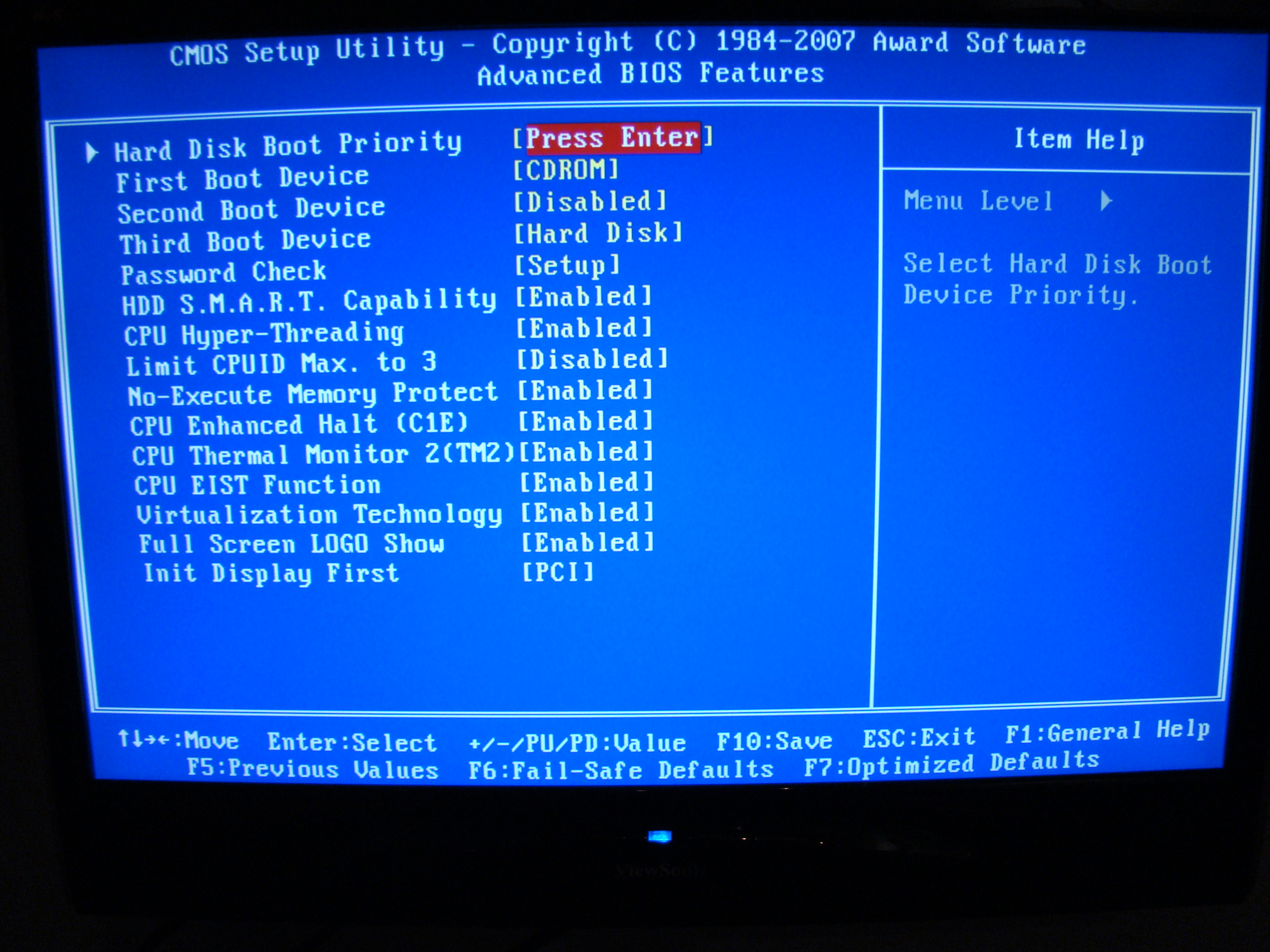

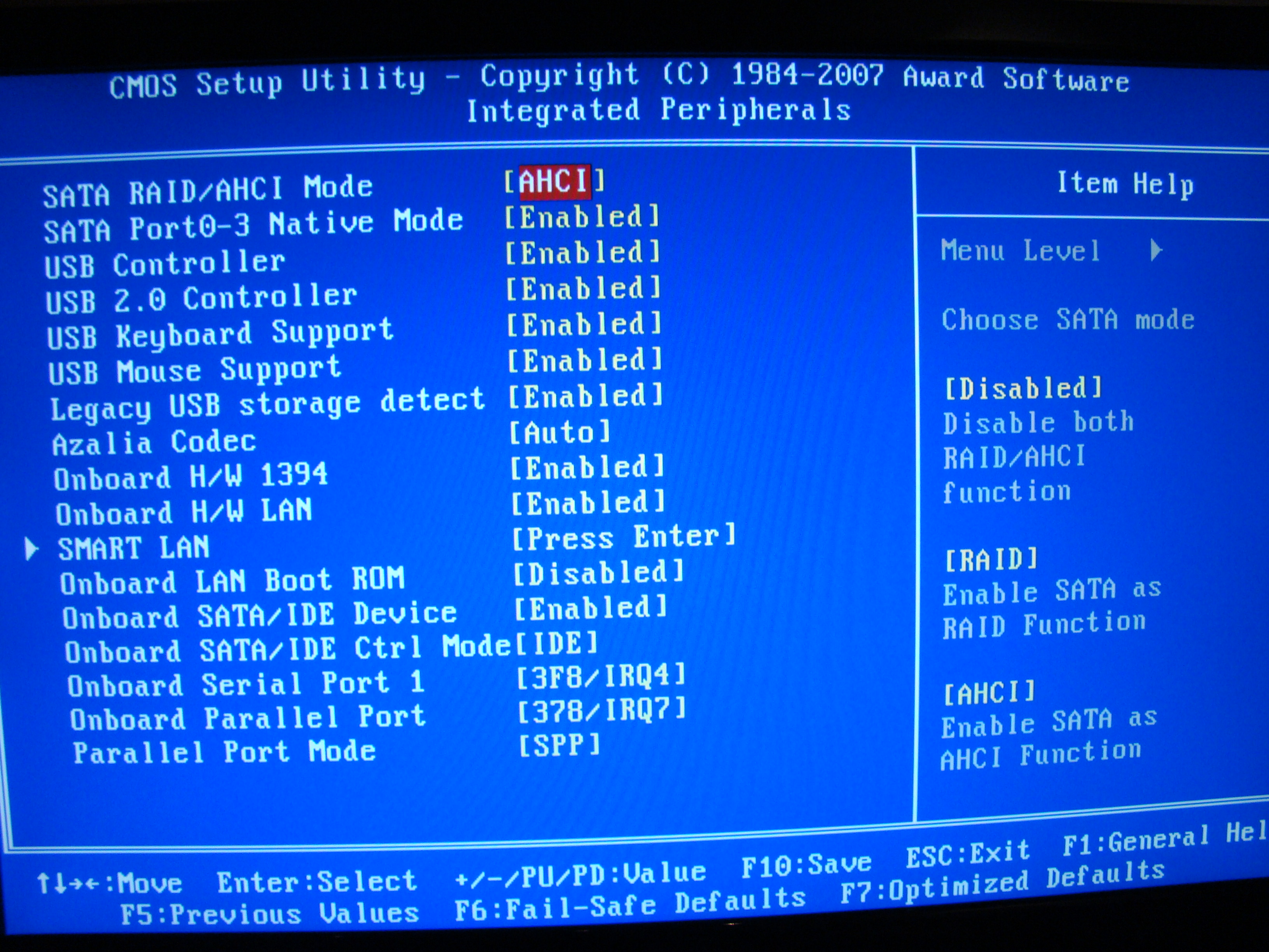

alexcooltranquille Posted November 30, 2007 Share Posted November 30, 2007 Mowglibook je vais prendre des photos de mon bios à midi pour toi. Link to comment Share on other sites More sharing options...

MowgliBook Posted November 30, 2007 Author Share Posted November 30, 2007 ok merci, j'ai les deux et c'est pour ca que je pige pas... le CD Make_Bootable_HD_for_Leopard boote en USB quand j'ai la configue AHCI, mais il ne voit pas le disque SATA, ni le graveur SATA. quand je boote depuis l'interne SATA, il me dit "Still waiting for boot device" pourtant mon disque est reconnu en Master par la carte mère (j'ai mis aucun bitogno derrière de disque, ca peux venir de ça?) une idée? Aussi, quand je suis en mode AHCI, même configue que toi, mon dd et mon graveur n'apparaissent pas dans la page Standard CMOS du BIOS. Link to comment Share on other sites More sharing options...
