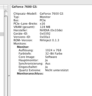

Haiku-Fan Posted December 1, 2007 Share Posted December 1, 2007 Ich habe grade das gleiche Problem und frage mich, wo ich in der Datei meinen String einfügen soll: http://paste.lisp.org/display/51726 Link to comment https://www.insanelymac.com/forum/topic/73834-osx-105-oder-1051-installation-auf-amd-x2/#findComment-525345 Share on other sites More sharing options...
riws Posted December 2, 2007 Share Posted December 2, 2007 Ich habe grade das gleiche Problem und frage mich, wo ich in der Datei meinen String einfügen soll: http://paste.lisp.org/display/51726 Die Stelle (beim Treiber ist es immer etwas mit PCIMatch) ist für dich interessant: <key>IOPCIPrimaryMatch</key> <string>0x011010de&0xfff8ffff 0x017010de&0xfff8ffff 0x017910de 0x018010de&0xfff8ffff 0x018810de 0x018910de 0x020010de&0xfff8ffff 0x025010de&0xfff8ffff 0x028010de&0xfff8ffff 0x030010de&0xfff8ffff 0x031010de&0xfff8ffff 0x031910de 0x034910de</string> Und lass zb nur ein drinnen: <key>IOPCIPrimaryMatch</key> <string>0x039210de&0xfff8ffff</string> oder so: <key>IOPCIPrimaryMatch</key> <string>0x039210de&</string> Link to comment https://www.insanelymac.com/forum/topic/73834-osx-105-oder-1051-installation-auf-amd-x2/#findComment-525732 Share on other sites More sharing options...

Haiku-Fan Posted December 2, 2007 Share Posted December 2, 2007 Das habe ich jetzt mit "Pacifist" hinbekommen. Nächstes Problem: Bei der ersten Variante mit 0x039010de& passiert nach einem Neustart nichts Neues, alles bleibt. Nur ist der System Profiler nun sehr komisch: Monitor: Typ: Monitor Bus: PCIe PCIe-Lane-Breite: x16 VRAM (gesamt): 256 MB Hersteller: NVIDIA (0x10de) Geräte-ID: 0x0390 Versions-ID: 0x00a1 Information zur Kernel-Erweiterung: Keine Kext geladen Monitore: Moniteur de type inconnu: Auflösung: 1024 x 768 Farbtiefe: 32-Bit Farbe Core Image: Software Hauptmonitor: Ja Synchronisierung: Aus Eingeschaltet: Ja Quartz Extreme: Nicht unterstützt Ich weiß auch nicht, warum der jetzt mit Französisch kommt. Genau gleich ist es mit der längeren Variante, nur kommt dann beim Systemstart (Gott sei dank grafisch) für die drei Dateien die Fehlermeldung: System extension cannot be used The system extension "/System/Library/Extensions/NVDAResman.kext" was installes improperly and cannot be used. Please try reinstalling it, or contact the products's vendor for an update. (abgeschrieben) Aber "gefühlt" ist die Grafik jetzt schneller als vorher, wenn auch immer noch kein Quartz Extreme unterstützt wird und nur 1024x786 geht. Grafikkarte ist eine GeForce 7650 GS. Link to comment https://www.insanelymac.com/forum/topic/73834-osx-105-oder-1051-installation-auf-amd-x2/#findComment-526288 Share on other sites More sharing options...
riws Posted December 2, 2007 Share Posted December 2, 2007 Sowas sagt es, wenn die Rechte für die Kext falsch sind. Mach mal chown und chmod für die Kext Datei Link to comment https://www.insanelymac.com/forum/topic/73834-osx-105-oder-1051-installation-auf-amd-x2/#findComment-526301 Share on other sites More sharing options...
Haiku-Fan Posted December 2, 2007 Share Posted December 2, 2007 Wie mach ich das für die Kext? Ist ja ein Ordner.Ich habe es jetzt für die drei Kexts mit dem Aqua-Info-Dialog angepasst und den Benutzer "admin" mit Schreib- und Leserechten hinzugefügt, aber es kamen auch jetzt die gleichen Fehlermeldungen. Ich hatte in meiner letzten Installation, die ich gestern zerschossen habe, Natit installiert und damit zumindest 1280x1024, aber noch kein Quartz Extreme. Hilft das vielleicht weiter? Link to comment https://www.insanelymac.com/forum/topic/73834-osx-105-oder-1051-installation-auf-amd-x2/#findComment-526323 Share on other sites More sharing options...
riws Posted December 2, 2007 Share Posted December 2, 2007 Ins Terminal: sudo susudo chmod -R 755 /System/Library/Extensions/NVDAResman.kext sudo chown -R root:wheel /System/Library/Extensions/NVDAResman.kext Link to comment https://www.insanelymac.com/forum/topic/73834-osx-105-oder-1051-installation-auf-amd-x2/#findComment-526354 Share on other sites More sharing options...
Haiku-Fan Posted December 2, 2007 Share Posted December 2, 2007 Da blieb das System nach dem Neustart stehen...: Ich hab dann über die DVD und das Terminal die 3 Dateien wieder gelöscht. (Ich habe die Änderung an allen dreien gemacht). Tipp: Bei der ersten Variante (das Kürzere) kommen ja keine Fehlermeldungen. Und gestern bekam ich mit dem ja zumindest meine volle Bildschirmauflösung hin. Update: Ich habe den Installer jetzt noch mal getestet und es tat NICHT MEHR. Ich habe jetzt die Änderungen durch das Uninstaller-Script rückgängig gemacht. Link to comment https://www.insanelymac.com/forum/topic/73834-osx-105-oder-1051-installation-auf-amd-x2/#findComment-526381 Share on other sites More sharing options...
Haiku-Fan Posted December 2, 2007 Share Posted December 2, 2007 Wenn jemand möchte, lassen ich ihn auch gerne per VNC an den Rechner... Das Kommandoschema oben^^ habe ich nun mit den 3 Dateien mit dem kurzen String gemacht. Da kam jetzt kein so ein Stopper beim Start, aber an den Grafikeinstellungen lässt sich weiterhin nichts ändern und ich habe kein Quartz Extreme. Link to comment https://www.insanelymac.com/forum/topic/73834-osx-105-oder-1051-installation-auf-amd-x2/#findComment-526463 Share on other sites More sharing options...
