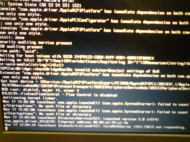

guardiano Posted November 17, 2007 Share Posted November 17, 2007 ero finalmente riuscito a installare leopard. poi ho provato a installare la maledetta brasilian patch e al riavvio la sorpresa!!!!! tataaaaaaaaaaaaaaaaaa il pc sembra caricare il sistema ma rimane sepre sulla schermata della mela con il led dell'hdd sempre acceso. ho voluto installare la brasialian patch perchè il system profiler andava in crash e mi riconosce il processore come 1700mhz unknow invece di celeron. ora sto provando a reinstallare il sistema e si ripresenta sempre il blocco che dopo diversi tentativi il pc era riuscito a passare facendomi installare il sistema. ecco dove si blocca: cosa ne pensate????? Link to comment https://www.insanelymac.com/forum/topic/71956-si-blocca-leopard/ Share on other sites More sharing options...
cesare Posted November 17, 2007 Share Posted November 17, 2007 Secondo me il problema e' la scheda di rete la famigerata 8139 !!! Come suggeritomi a suo tempo dal grande MIDRAL all'avvio entra nel bios e disattiva la scheda di rete e poi vedi se va ....il problema sai quale' !! ciao Link to comment https://www.insanelymac.com/forum/topic/71956-si-blocca-leopard/#findComment-509637 Share on other sites More sharing options...
hfosca Posted November 17, 2007 Share Posted November 17, 2007 ero finalmente riuscito a installare leopard. poi ho provato a installare la maledetta brasilian patch e al riavvio la sorpresa!!!!! tataaaaaaaaaaaaaaaaaa il pc sembra caricare il sistema ma rimane sepre sulla schermata della mela con il led dell'hdd sempre acceso. ho voluto installare la brasialian patch perchè il system profiler andava in crash e mi riconosce il processore come 1700mhz unknow invece di celeron. ora sto provando a reinstallare il sistema e si ripresenta sempre il blocco che dopo diversi tentativi il pc era riuscito a passare facendomi installare il sistema. ecco dove si blocca: cosa ne pensate????? confermo succedeva anche a me . Togli la scheda di rete e vedrai che parte , il problema poi e' farla riconoscere io sto ancora tentando.... Link to comment https://www.insanelymac.com/forum/topic/71956-si-blocca-leopard/#findComment-509654 Share on other sites More sharing options...
