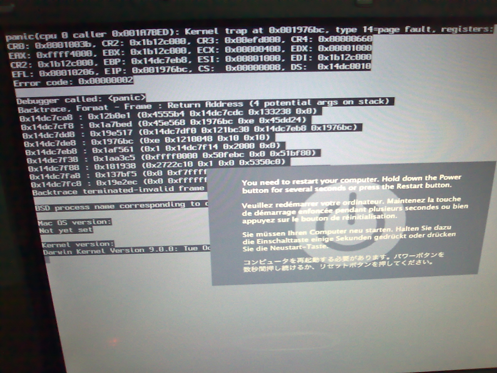

timos Posted November 14, 2007 Author Share Posted November 14, 2007 La schermata che mi esce al riavvio è la seguente. Ho provato dando come comando all'installazione anche cpus=0, cpus=1, ed altri che adesso non ricordo ed il risultato è sempre lo stesso. Vi prego aiutatemi. Il mio computer è un notebook Packard bell mv86-p-012 Intel Centrino duo2 t5600 (1,83 GHz) bus 667MHz Chipset Intel Mobile 945PM Express Ram 1024 ddr2 553MHz HD 120Gb Sata Seagate Ati Mobility Radeon X1700 512Mn Hypermemory PCIE Link to comment Share on other sites More sharing options...

empty skull Posted November 15, 2007 Share Posted November 15, 2007 ma hai seguito la guida ? quando hai installato hai fatto la procedura dal terminal ? quando ha finito l'installazione prima che scadessero i 30 sec se tornato nel terminal e hai ripetuto la procedura ? Link to comment Share on other sites More sharing options...
nikfol Posted November 15, 2007 Share Posted November 15, 2007 ai scritto -legacy al boot STEP 3 SOLAMENTE PER LE PERSONE A CUI COMPARE UN PANIC ALL'AVVIO Se Vi Compare un Panic ( schermata con la mela con scritte sopra), all'avvio di darwin premete F8 e al prompt scrivete : -legacy ( boot grafico ) oppure -v ( se Volete il boot in verbose mode) Avviato Leopard, aprite il terminale e digitate: sudo bash ( dovrete inserire la vostra password ) nano /Library/preferences/systemconfiguration/com.apple.boot.plist Vi compararira' una schermata con delle scritte simili: <?xml version="1.0" encoding="UTF-8"?> <!DOCTYPE plist PUBLIC "-//Apple//DTD PLIST 1.0//EN" "http://www.apple.com/DTDs/PropertyList-1$'>http://www.apple.com/DTDs/PropertyList-1$ <plist version="1.0"> <dict> <key>Boot Device</key> <string>/PCI0@0/IDE0@1F,1/CHN0@0/@0:1</string> <key>Kernel</key> <string>mach_kernel</string> <key>Kernel Flags</key> <string></string> <keyBoot Graphics</key> <string>Yes</string> </dict> </plist> Voi Dovete modificare quella stringa sotto Kernel Flags aggiungendo -legacy Il Risultato finale dovra' essere: <?xml version="1.0" encoding="UTF-8"?> <!DOCTYPE plist PUBLIC "-//Apple//DTD PLIST 1.0//EN" "http://www.apple.com/DTDs/PropertyList-1$ <plist version="1.0"> <dict> <key>Boot Device</key> <string>/PCI0@0/IDE0@1F,1/CHN0@0/@0:1</string> <key>Kernel</key> <string>mach_kernel</string> <key>Kernel Flags</key> <string>-legacy</string> <keyBoot Graphics</key> <string>Yes</string> </dict> </plist> La Parte Rossa e' quello che dovete aggiungere. Per quanto riguarda la parte blu, forse potrebbe non esserci o essere diversa. Non preoccupatevi. ora premete CTRL + O ( per salvare la modifica ) e poi CRTL + X ( per uscire) Ora sul terminale digitate: diskutil repairpermission / reboot Link to comment Share on other sites More sharing options...

timos Posted November 23, 2007 Author Share Posted November 23, 2007 devi modificare il file com.apple.boot.plist la procedura è la seguente: Avviato Leopard, aprite il terminale e digitate: sudo bash ( dovrete inserire la vostra password ) nano /Library/preferences/systemconfiguration/com.apple.boot.plist Vi compararira' una schermata con delle scritte simili: <?xml version="1.0" encoding="UTF-8"?> <!DOCTYPE plist PUBLIC "-//Apple//DTD PLIST 1.0//EN" "http://www.apple.com/DTDs/PropertyList-1$'>http://www.apple.com/DTDs/PropertyList-1$ <plist version="1.0"> <dict> <key>Boot Device</key> <string>/PCI0@0/IDE0@1F,1/CHN0@0/@0:1</string> <key>Kernel</key> <string>mach_kernel</string> <key>Kernel Flags</key> <string></string> <keyBoot Graphics</key> <string>Yes</string> </dict> </plist> Voi Dovete modificare quella stringa sotto Kernel Flags aggiungendo -legacy Il Risultato finale dovra' essere: <?xml version="1.0" encoding="UTF-8"?> <!DOCTYPE plist PUBLIC "-//Apple//DTD PLIST 1.0//EN" "http://www.apple.com/DTDs/PropertyList-1$ <plist version="1.0"> <dict> <key>Boot Device</key> <string>/PCI0@0/IDE0@1F,1/CHN0@0/@0:1</string> <key>Kernel</key> <string>mach_kernel</string> <key>Kernel Flags</key> <string>-legacy</string> <keyBoot Graphics</key> <string>Yes</string> </dict> </plist> La Parte Rossa e' quello che dovete aggiungere. Per quanto riguarda la parte blu, forse potrebbe non esserci o essere diversa. Non preoccupatevi. ora premete CTRL + O ( per salvare la modifica ) e poi CRTL + X ( per uscire) Ora sul terminale digitate: diskutil repairpermission / reboot Link to comment Share on other sites More sharing options...
