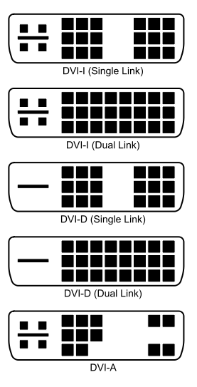

paco_ Posted June 9, 2007 Share Posted June 9, 2007 una domanda.. siccome ho 2 monitor vga vorrei poterli collegare entrambi.. ..a parte il fatto che sei leggermente OT..l'altro è per i tv ad alta risoluzione se nn sbaglio.. ..é un DVI, un HDMI o che altro? Se proprio non lo sai allega almeno una foto, altrimenti come ti si risponde? Link to comment https://www.insanelymac.com/forum/topic/49947-motherboard-asrock-conroe945g-dvi/page/4/#findComment-380676 Share on other sites More sharing options...
empty skull Posted June 9, 2007 Share Posted June 9, 2007 allora la conroe 945g DVI come dice il nome ha una porta VGA di colore blu montata .. ed una scheda di espansione DVI .. come si vede qui http://www.asrock.com/mb/overview.asp?Mode...e945G-DVI&s= quindi tramite un adattatore si puo avere due schede VGA ... quindi due monitor ... Link to comment https://www.insanelymac.com/forum/topic/49947-motherboard-asrock-conroe945g-dvi/page/4/#findComment-380836 Share on other sites More sharing options...
cappio Posted June 11, 2007 Share Posted June 11, 2007 scusami paco se nn mi sono spiegato la domanda precisa era: "posso collegare 2 monitor vga sull' asrock conroe945" non ho specificato la scheda madre visto che questo topic è stato aperto appositamente per questa.. cmq grazie 1000 blades.. era proprio quello che volevo sapere, ci hai preso in pieno.. ciao! Link to comment https://www.insanelymac.com/forum/topic/49947-motherboard-asrock-conroe945g-dvi/page/4/#findComment-382033 Share on other sites More sharing options...
cappio Posted June 14, 2007 Share Posted June 14, 2007 Ciao! ho provato a collegare i miei 2 monitor VGA ma non sono riuscito a trovare l'adattatore adatto.. così mi sono informato: l'Asrock Conroe945G ha l'uscita DVI-D (Dual Link) quindi da quanto scritto su wikipedia: "NON è possibile collegare direttamente una porta DVI-D ad una VGA poiché DVI-D usa solo segnali digitali. Per collegare una DVI-D ad una VGA occorre utilizzare un convertitore DVI per trasformare il segnale da digitale ad analogico e viceversa." quindi credo che il consiglio di blades nn sia buono.. Voi come avete fatto per collegare il secondo monitor?? ne avete comprato uno con entrata DVI digitale (x es un tv lcd) o avete questo convertitore d/a ?? per rapporto prezzo convenienza quale delle 2 soluzioni mi consigliate?? grazie Link to comment https://www.insanelymac.com/forum/topic/49947-motherboard-asrock-conroe945g-dvi/page/4/#findComment-384931 Share on other sites More sharing options...
miko88 Posted June 14, 2007 Author Share Posted June 14, 2007 Allora, questo convertitore DVI-VGA si trova tranquillamente in qulasiasi negozio di informatica e costa 4 soldi. Io lo avevo insieme alla mia vecchia Ati Radeon 9000 Pro (storica scheda video!) in modo da poter collegare 2 monitor VGA in quanto aveva una uscita VGA e una DVI. Io ti consiglio di prenderti l'adattatore DVI-VGA anche se devo dirti che la qualità del DVI è insuperabile. Link to comment https://www.insanelymac.com/forum/topic/49947-motherboard-asrock-conroe945g-dvi/page/4/#findComment-385310 Share on other sites More sharing options...
cappio Posted June 15, 2007 Share Posted June 15, 2007 Allora, questo convertitore DVI-VGA si trova tranquillamente in qulasiasi negozio di informatica e costa 4 soldi.Io lo avevo insieme alla mia vecchia Ati Radeon 9000 Pro (storica scheda video!) in modo da poter collegare 2 monitor VGA in quanto aveva una uscita VGA e una DVI. Io ti consiglio di prenderti l'adattatore DVI-VGA anche se devo dirti che la qualità del DVI è insuperabile. ..purtoppo ho girato 4 negozi di informatica e nessuno mi ha saputo aiutare.. addirittura da euronics mi hanno detto che nn li producono + adattatori del genere!! in internet ho trovato questo: ..peccato che costa 299€!!!! http://www.homecinemasolution.it/prodotti....at=pmscrystalio miko88 aiutami tu! con 300€ o poco + mi faccio un tv lcd davvero!!! Ciao! Link to comment https://www.insanelymac.com/forum/topic/49947-motherboard-asrock-conroe945g-dvi/page/4/#findComment-385694 Share on other sites More sharing options...
miko88 Posted June 15, 2007 Author Share Posted June 15, 2007 Beh, l'adattatore che ho io è un minuscolo pezzo di plastica, non quel bestione che hai messo in foto e non credo che costi 300 euro poichè la scheda video con l'adattatore mi costata meno di 100 euro! Se lo trovo ti mando una foto, OK? Link to comment https://www.insanelymac.com/forum/topic/49947-motherboard-asrock-conroe945g-dvi/page/4/#findComment-386029 Share on other sites More sharing options...
cappio Posted June 15, 2007 Share Posted June 15, 2007 Beh, l'adattatore che ho io è un minuscolo pezzo di plastica, non quel bestione che hai messo in foto e non credo che costi 300 euro poichè la scheda video con l'adattatore mi costata meno di 100 euro! Se lo trovo ti mando una foto, OK? Miko88 per prima cosa grazie delle tue risposte! ti volevo chiedere poi se puoi fotografarmi l'uscita DVI della tua video, lo spinotto e magari dove posso trovarlo.. nn so va bene anche una pagina e-bay.. ma hai l'asrock DVI o Xfire???? Link to comment https://www.insanelymac.com/forum/topic/49947-motherboard-asrock-conroe945g-dvi/page/4/#findComment-386057 Share on other sites More sharing options...
paco_ Posted June 15, 2007 Share Posted June 15, 2007 hai ragione cappio, non mi ero accorto che fossi possessore di una conroe945 Io tempo fa ho usato un adattatore del genere con una nvidia fx5200 e una ati 9250 (sotto win xò!) e mi sono trovato pefettamente.. è come avere semplicemente 2 vga.. Suerte! Link to comment https://www.insanelymac.com/forum/topic/49947-motherboard-asrock-conroe945g-dvi/page/4/#findComment-386061 Share on other sites More sharing options...
