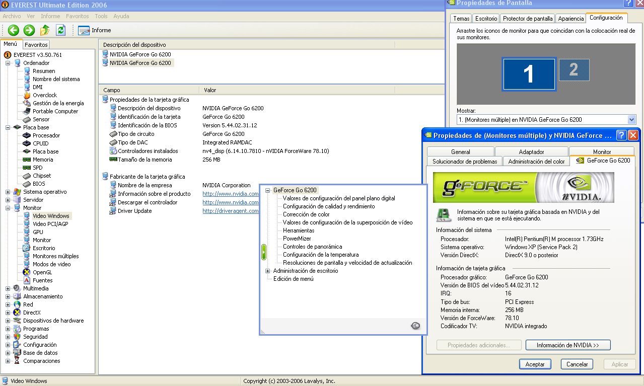

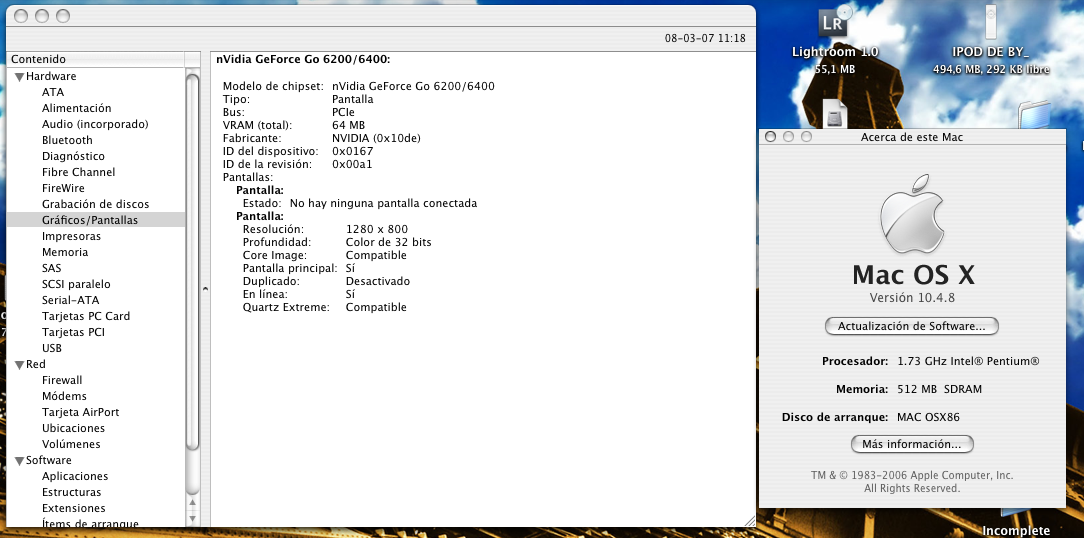

Hola amigo/as del foro les cuentoque instale la vercion de jas 10.4.8 con kernel 8.8.1 en mi notebook asus a6qvc con procesador intel centrino 1.7 512 ram video geforce go 256 MB pci express .
Instale los driver natit_1.0 todo bien pero solo me reconoce 64 mega de los 256
que podria hacer para que me reconocieraloque corresponde en video
de ante mano gracias

No sera por esto:
NVIDIA TurboCache Technology
Combines the capacity and bandwidth of dedicated video memory with dynamically allocated system memory—to turbocharge graphics performance
Sacado de: http://www.nvidia.com/page/pg_20050105720683.html
O sea que tu tarjeta sólo tiene 64MB reales.
HECKER no se me avia ocurrido hacer hare la prueba que tal funciona

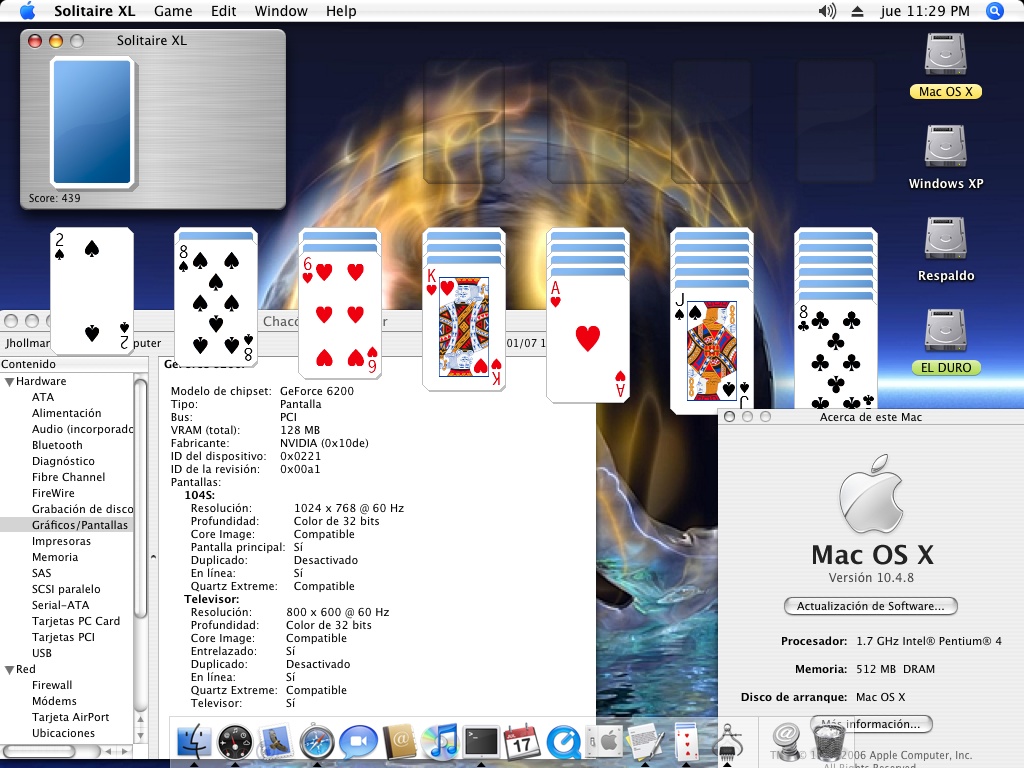

como lo veis al parecer lo que es la grafica esta bien
Los resultados de la parte grafica se ven muy buenos. :)
Me acuerdo que mi tarjeta obtenia un puntaje de como ~90 en el OpenGL Graphics Test. El de Quartz tambien me parece muy bien.
Como comentario aparte: tuve el problema que mis resultados bajaron bastante despues de cambiar de la version 10.4.6 a la 10.4.7 y 10.4.8. Lo que pasó es que mi tarjeta ya no era reconocida como AGP, sino que como PCI (osea que el AGPGart se mandó algún error). Nunca pude arreglar el problema, así que simplemente cambié la tarjeta por una nueva.
Que disfrutes de tu hacintosh!
