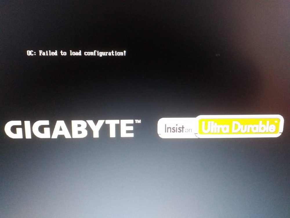

turko35408 Posted October 18, 2023 Share Posted October 18, 2023 (edited) Hello. I couldn't install on this motherboard. I edit the EFI and put it on a USB stick, and then this error keeps happening. It's like something's breaking the config. I've tried different USB sticks, EFIs, different OC versions and ports, but to no avail. The BIOS settings are as shown in the image. I shared EFI. Gigabyte GA-H77-D3H i7 3770 RX 570 16 GB https://disk.yandex.com.tr/d/zcEE4k5sfuKakw Edited October 18, 2023 by turko35408 Link to comment Share on other sites More sharing options...

turko35408 Posted October 18, 2023 Author Share Posted October 18, 2023 13 minutes ago, verdazil said: Merhaba, @ turko35408 Her zaman hangi macOS sürümünü yüklediğinizi belirtmelisiniz. OpenCore ayarları buna bağlıdır. Yapılandırmanın ocvalidate yardımcı programı ile doğru yapılandırıldığını kontrol ettiniz mi? 1. Herhangi bir flash sürücü çalışmalıdır. Herhangi bir konektörde. Son derece zor durumlarda, doğrudan anakart üzerindeki USB2 bağlantı noktasına bağlı bir USB2 flash sürücü ile test etmek daha iyidir. 2. Başkalarının efı'lerinden akılsızca geçemezsiniz. Birçok ayar kesinlikle bireyseldir. Diğer kişilerin ayarları ve dosyaları, kendi efı'nizi özelleştirmek için kısmen kullanabileceğiniz bir örnektir. 3. Her zaman en son OC sürüm sürümünü kullanmalısınız. 4. Tüm kext'ler güncellenmelidir. I've done all this. I created my own EFI and config. Verification and updates have been made. The macOS version doesn't matter, I'm trying to get to the Opencore menu first. Link to comment Share on other sites More sharing options...
verdazil Posted October 18, 2023 Share Posted October 18, 2023 1 minute ago, turko35408 said: ...updates have been made Not true. Your AppleALC.kext has a 1.8.4 version. Release version - 1.8.6 Your VirtualSMC.kext has a 1.3.3 version. Release version - 1.3.2. If you are using the Lilu.kext release version, then you should use the VirtualSMC.kext release version (i.e. 1.3.2) , not the beta 1.3.3 And so on - for almost all kexts 11 minutes ago, turko35408 said: The macOS version doesn't matter Is your task to admire the OpenСore menu? Or do you want to install the system? You can even reach the menu, but there will still be a huge number of errors that will absolutely prevent you from installing the system. Therefore, all settings must be initially correct. Link to comment Share on other sites More sharing options...
turko35408 Posted October 18, 2023 Author Share Posted October 18, 2023 6 minutes ago, verdazil said: Not true. Your AppleALC.kext has a 1.8.4 version. Release version - 1.8.6 Your VirtualSMC.kext has a 1.3.3 version. Release version - 1.3.2. If you are using the Lilu.kext release version, then you should use the VirtualSMC.kext release version (i.e. 1.3.2) , not the beta 1.3.3 And so on - for almost all kexts Is your task to admire the OpenСore menu? Or do you want to install the system? You can even reach the menu, but there will still be a huge number of errors that will absolutely prevent you from installing the system. Therefore, all settings must be initially correct. Thank you for your help, but this is not my first installation. I couldn't install on this motherboard. I have installed a lot on different systems. I have also tried the non-beta release versions of kext and different versions of opencore Link to comment Share on other sites More sharing options...

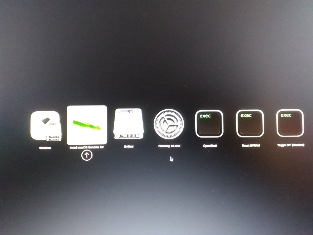

turko35408 Posted October 18, 2023 Author Share Posted October 18, 2023 8 minutes ago, verdazil said: I have a very similar motherboard H77-DS3H and the same processor. From my own experience, the optimal version of MacOS for such configuration is BigSur. Everything above is slow and buggy. I couldn't even install macOS Sierra on this motherboard. I will install Opencore if I can get to the menu, but it looks like something is breaking the configuration. 9 minutes ago, verdazil said: I have a very similar motherboard H77-DS3H and the same processor. From my own experience, the optimal version of MacOS for such configuration is BigSur. Everything above is slow and buggy. Do you have many opencores in the boot menu? Link to comment Share on other sites More sharing options...

turko35408 Posted October 19, 2023 Author Share Posted October 19, 2023 (edited) 19 hours ago, verdazil said: I can send you my settings. These are just samples, taking into account that the video card is different. https://drive.google.com/file/d/1Q00RwAZ0wMgq3B8Dh66GC0UfbNJqapm9/view?usp=sharing https://drive.google.com/file/d/1wnL5OC_5ff6RYjWfqHQuy1vtOp3FRQP8/view?usp=sharing Build V MB: Gigabyte GA-H77-DS3H CPU: Intel® Core™ i7-3770 Memory: 16 Gb 1600 MHz DDR3 Video: NVIDIA GTX 750 Ti + Intel HD 4000 SSD: Silicon Power, SPCC SSD110, 60.0 Gb + Transcend TS120GSSD220S, 120 Gb HDD: Seagate Barracuda, ST2000DM001-1ER164, 2.0 Tb Monitor: Philips 244E WiFi: Broadcom BCM4322 802.11a/b/g/n Wireless LAN Controller The problem continues exactly the same. What is your BIOS version? Edited October 19, 2023 by turko35408 Link to comment Share on other sites More sharing options...

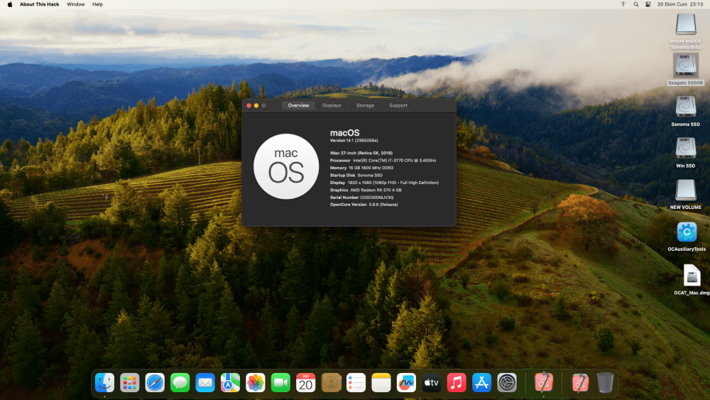

turko35408 Posted October 20, 2023 Author Share Posted October 20, 2023 I switched the BIOS back to the F11 version and the problem was solved. Thanks to everyone who helped. Link to comment Share on other sites More sharing options...
turko35408 Posted October 20, 2023 Author Share Posted October 20, 2023 Note: Opencore does not open in BIOS F11 post-release versions. Link to comment Share on other sites More sharing options...
cankiulascmnfye Posted October 20, 2023 Share Posted October 20, 2023 So after reverting the BIOS, OpenCore could load the Configuration again? Link to comment Share on other sites More sharing options...
turko35408 Posted October 20, 2023 Author Share Posted October 20, 2023 (edited) 15 hours ago, cankiulascmnfye said: Yani BIOS'u geri döndürdükten sonra, OpenCore Yapılandırmayı tekrar yükleyebilir mi? Yes. Installation is successful. 😎 Edited October 20, 2023 by turko35408 Link to comment Share on other sites More sharing options...
