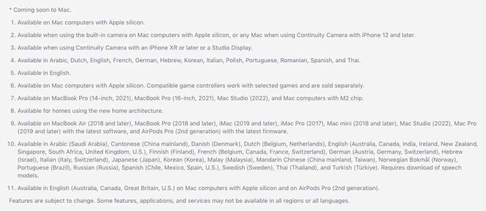

En la página de características de macOS Sonoma, la letra pequeña indica que las siguientes características requieren un Mac con un chip de silicio de Apple:
https://www.apple.com/macos/sonoma-preview/
El listado enumerado muestra que ordenadores son compatibles con ciertas nuevas funciones....
Presenter Overlay, una función que muestra al usuario encima del contenido que está compartiendo en cualquier app de videoconferencia.
Modo Juego, que prioriza el rendimiento de la CPU y la GPU mientras se juega limitando el rendimiento de las tareas en segundo plano.
Un nuevo modo de alto rendimiento en la aplicación Compartir pantalla.
La posibilidad de emparejar los audífonos Made for iPhone directamente con un Mac.
La posibilidad de invocar a Siri diciendo "Siri" en lugar de "Oye Siri".

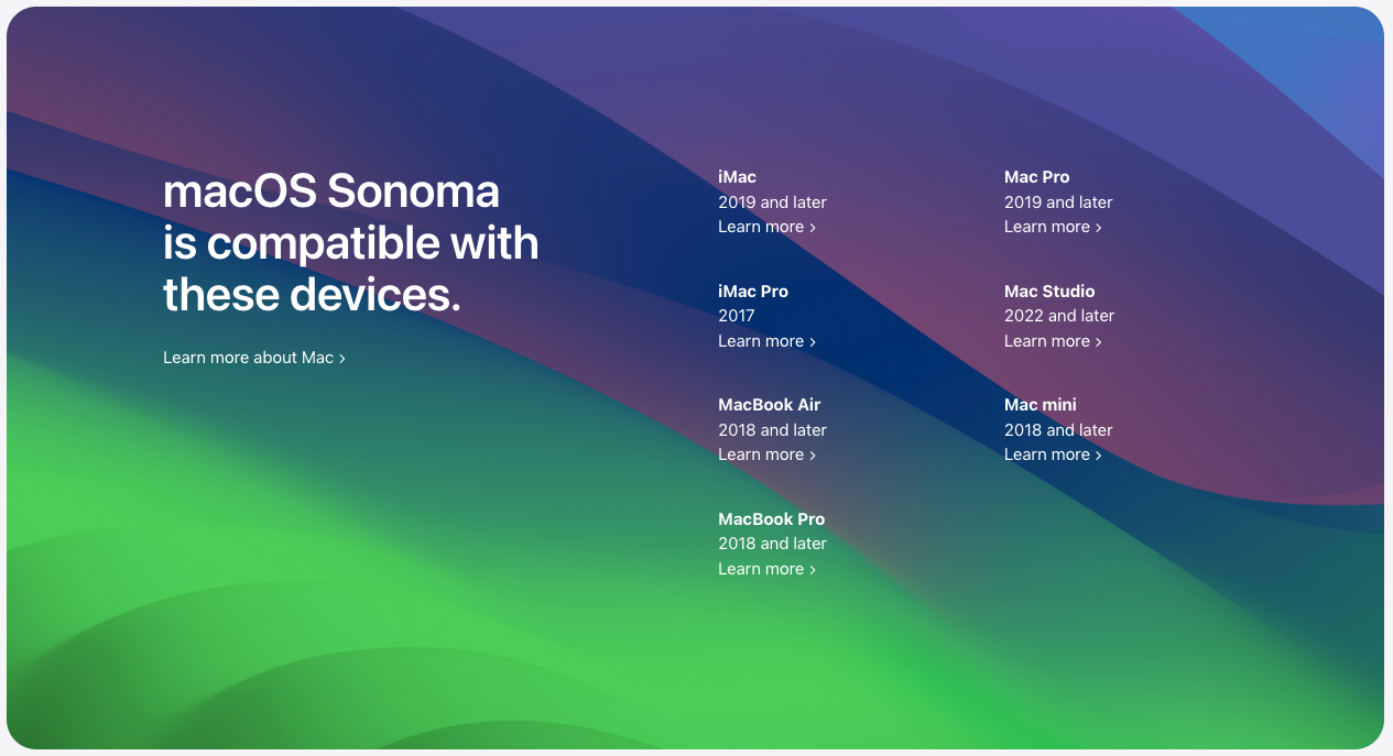

macOS Sonoma se lanzará al público probablemente en octubre y es compatible con los Mac lanzados en diciembre de 2017 y posteriormente.
Supported SMBIOSes for macOS Sonoma:
iMac19,1
iMac19,2
iMac20,1
iMac20,2
iMacPro1,1
MacBookAir9,1
MacBookPro15,1
MacBookPro15,2
MacBookPro15,3
MacBookPro15,4
MacBookPro16,1
MacBookPro16,2
MacBookPro16,3
MacBookPro16,4
Macmini8,1
MacPro7,1

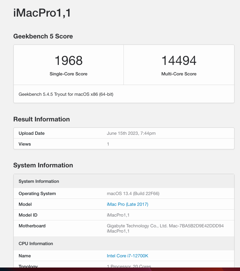

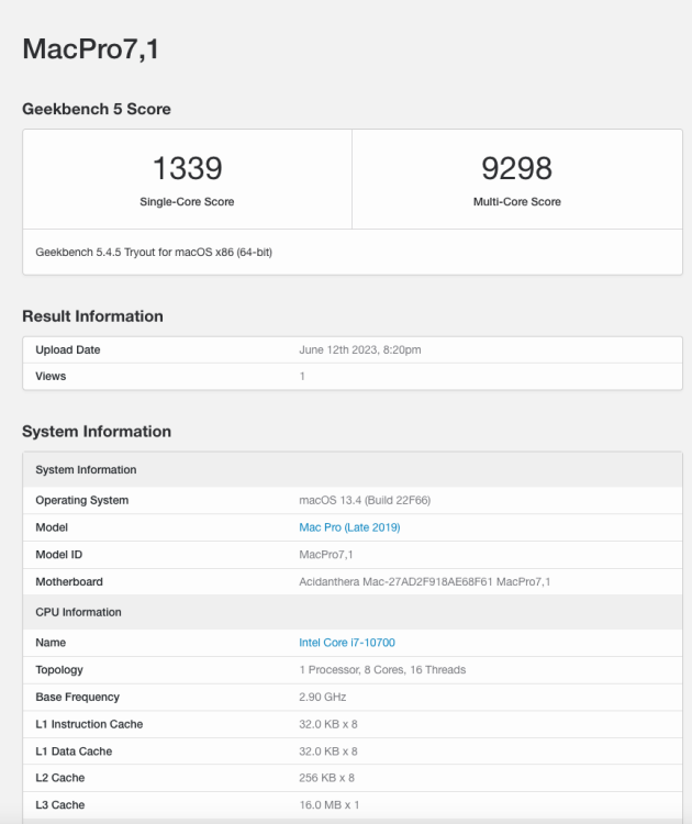

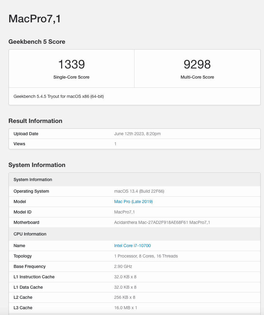

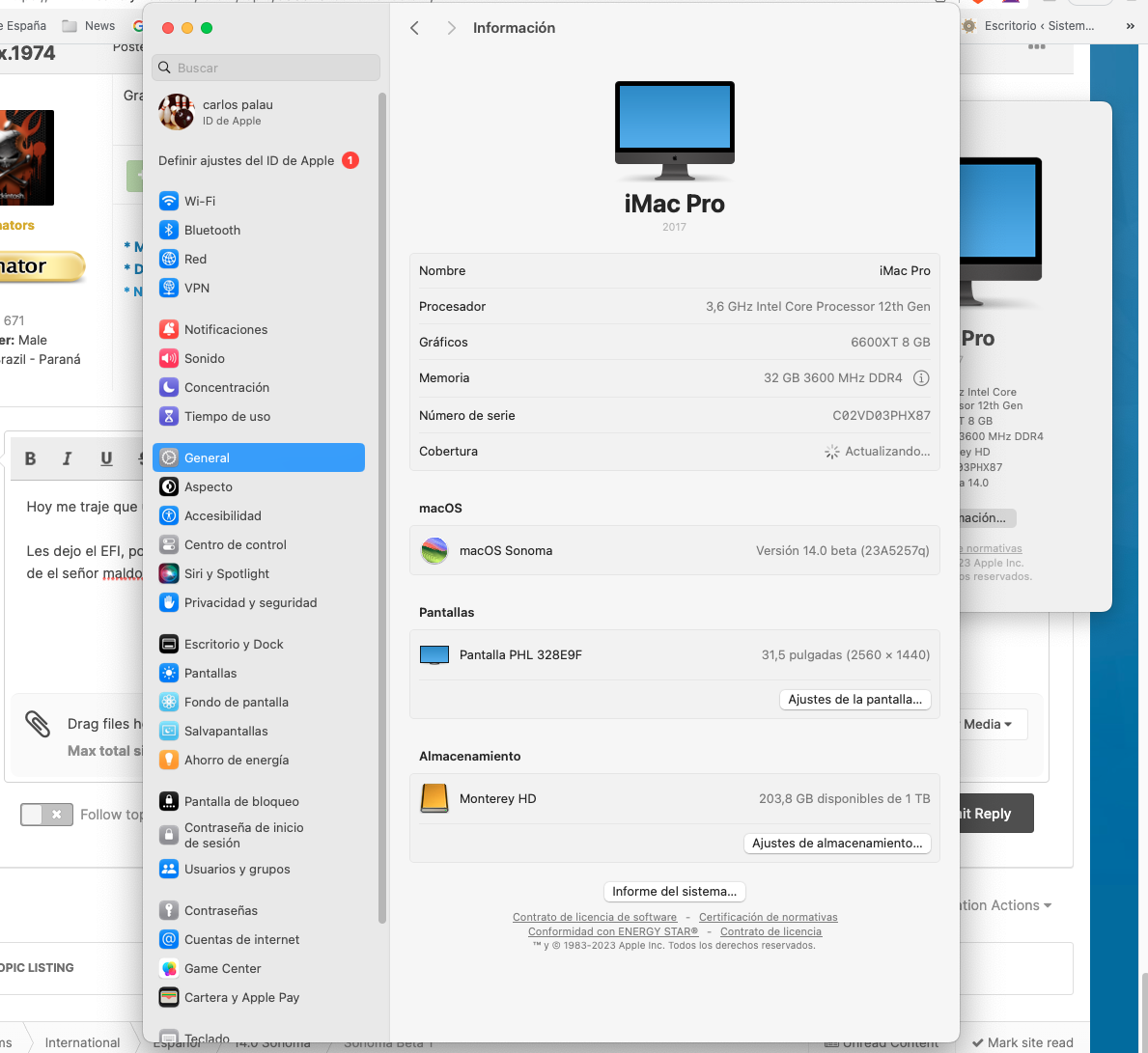

Hoy me traje que un amigo me vendió, muy barato, una z690 aorus elite con 32gb a 3600 y un 12700K, y después de cuatro horas he podido correr la beta...
Les dejo el EFI, por si tienen sugerencias, todo funciona ok, duerme bien y da buen puntaje en geekbench, pero no me entero mucho, he hice una mezcla del señor maldon del cual me quede su SSDT, porque las mezclas y pruebas de otras sugerencias no funcionaron...
yo creo que rinde bien, aunque es DDR4..... va casi un 50% mas rápida que mi 10700...

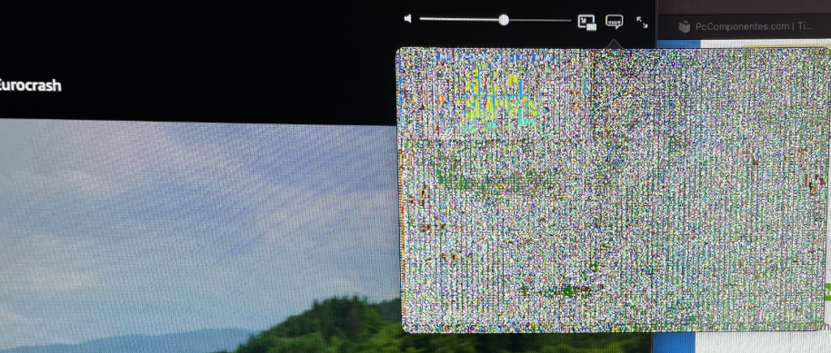

Lo que le sucede a este compi, me sucede a mi con la XFX 6800xt desde hace un tiempo en placa z790...  da igual el Smbios que use o lo que sea... a mi no me sucede tan bestia como al compañero de ese post.... solo me sucede cuando uso la APP de Amazon prime TV que hay en la store... y con el reproductor MPV e IINA....  este ultimo a veces crashea cuando lo uso en conjunto son SVP reproduciendo en tiempo real MKV`s a altos Hz... ( ese programica pasa las pelis de 24Hz a los Hz de tu monitor mientras veo la peli, pero tira bastante de GPU y de CPU, yo tengo un monitor a 165Hz y codificar una peli mientras la veo pues consume bastante, pero me gusta mucho la fluidez que le da )
El problema es con la XFX6800XT, hoy he puesto una MSI RX6650XT, y ya no sucede eso... puedo usar la APP de Amazon PrimeTV sin flickering ni fallos gráficos, y de momento ( a falta de probar unas horas mas, parece que ni MPV ni IINA+SVP crashean 🤷‍♂️...
Me podiais ( o si alguien le apetece ) hacer la prueba con la APP de Amazon, a ver que tal os va en vuestras GPUs AMD??  ( si tenéis prime en Amazon claro )... solo es descargarla de la store, poner a reproducir algo y mirar si os parpadea la el escritorio al abrir por ejemplo el Launchpad, o incluso en la misma app pinchando arriba a la derecha en la zona de cambiar idioma y subtítulos...  a mi hacer eso con la 6800xt modelo de XFX al principio me sale esta mierda pixelada:
1299685285_Capturadepantalla2023-06-29alas13_58_36.png.c1685a63367aa7cba231bc7db8e9e38c.png
Sucede también en ventura 13.4....
He puesto la 6800xt en el i3 6100 y pasa exactamente lo mismo...

Yo ya no se que hacerle a la 6800xt....  aunque ya he leído que no se recomienda XFX porque da problemas en MacOS??.... pero es que últimamente usarla para contenido con DRM es problemático, por lo menos en mis equipos :(

Pues la 6800XT en monterey y ventura aun apañaba, pero es que en Sonoma es un desastre como use algo con DRM o reproduzca videos a altos Hz.....  no le gusta nada mi XFX 6800xt a Sonoma, pero nada de nada :(  ....
que putadica, porque la GPU en windows para juegos tira que da miedo aun a día de hoy, es prácticamente el doble de rendimiento a mayores que la 6650xt...

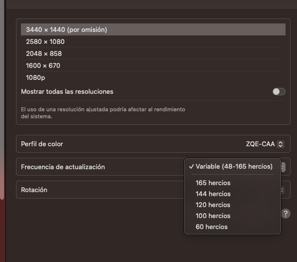

Ahh, y si uso la frecuencia adaptativa ya se pone peor, tengo artefactos en la barra de menus, vamos que se ve toda pixelada... pero solo cuando tiro de contenido con DRM.. sino va perfecto...

Pues lo he dejado en bucle con el reproductor IINA y con la MSI 6650xt no ha crasheado.... con la 6800xt es imposible reproducir una peli completa con IINA, crashea la APP varias veces antes de terminar una peli de hora y media.....
A saber que tienen en la bios las XFX....  y cuanta gente habra con ellas sin darse cuenta de estas cosas, porque si quitas el uso de contenido con DRM y altos Hz funcionan perfectas, no te das cuenta del "pequeño problema" que producen....  y cuanto mas nuevo es el sistema de apple peor.... También puede ser a que los desarrolladores ya no cuidan tanto las APPs para la arquitectura Intel a favor de optimizar para Apple Silicon....

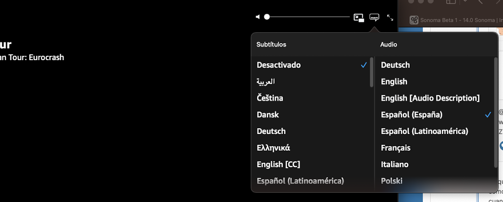

@Derty   No me habia fijado, pero viendo el video que pusiste tu estas reproduciendo Amazon TV en un navegador verdad??

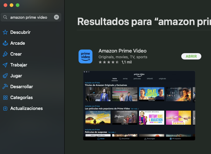

EL problema es con la APP de la store:
1629149333_Capturadepantalla2023-07-01alas14_55_06.png.455dddfc2b4b48a0027a0a7d33707c60.png
O  desde Safari, aunque desde el navegador produce menos fallos gráficos.....   ( si usas otras navegadores como por ejemplo chrome, ya no suceden esos problemas )
