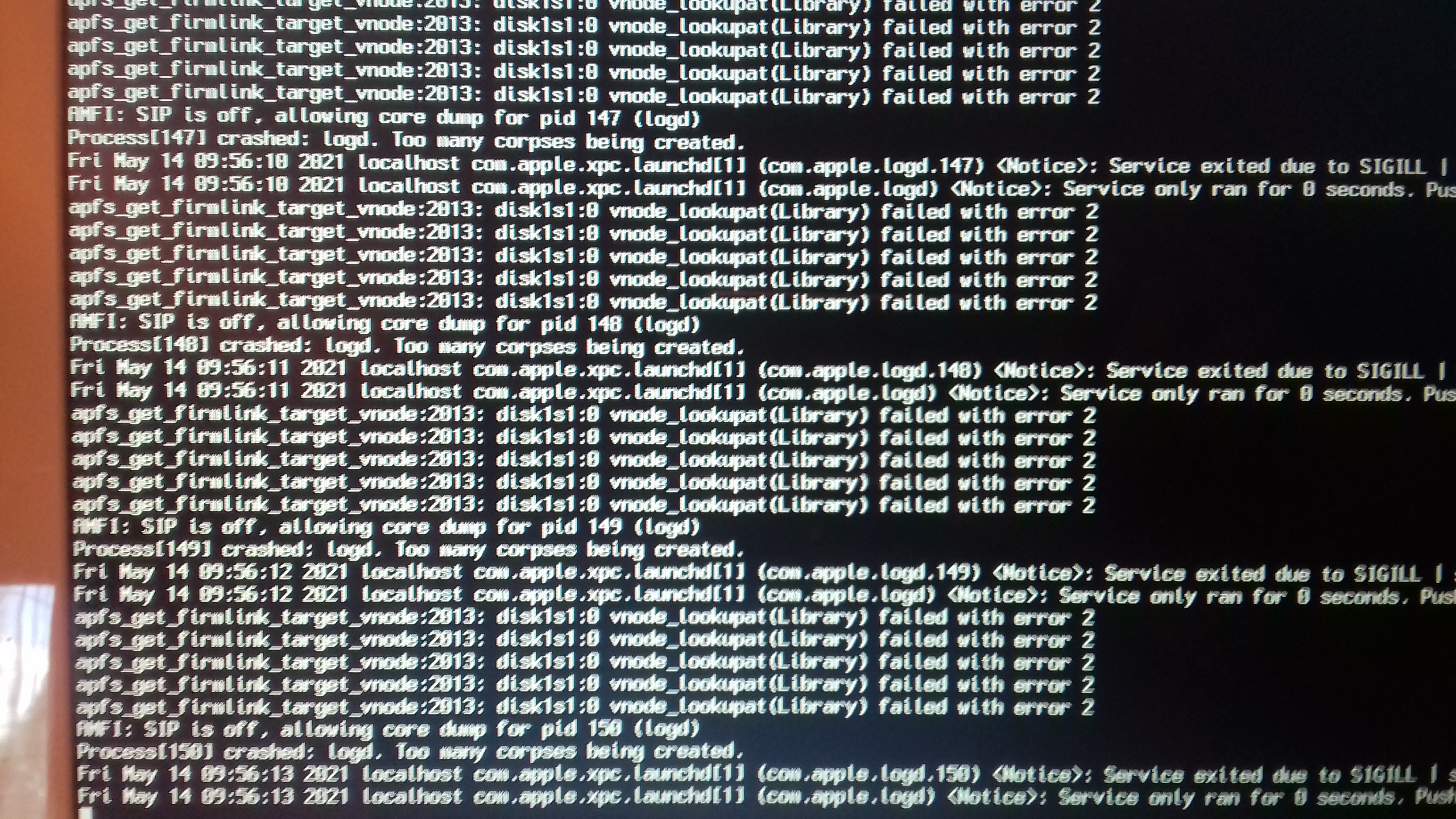

zazman Posted May 14, 2021 Share Posted May 14, 2021 Bonjour, J'ai un problème dans le second reboot de l'installation de BS, je refais une fresh install de la 11.3 mais j'ai des erreurs qui me semblent venir de mon SSD, j'ai effacé la partition conteneur (mais pas le disque complet) recréé le volume Big Sur et relancé l'install, mais j'ai toujours la même erreur. Voici la copie d'écran de l'erreur au redémarrage : Link to comment Share on other sites More sharing options...
zazman Posted May 14, 2021 Author Share Posted May 14, 2021 (edited) EFI.zipVoici le répertoire EFI de ma clé USB d'installation. Le boot est effectué par CLOVER 2.5 R5126. J'ai essayé avec la R5134 mais j'ai eu trop d'erreurs donc je suis revenu à la R5126. Le boot et l'installation à partir de la clé USB fonctionne bien et se fait rapidement jusqu'au second reboot où l'erreur se produit en boucle. Le bios fonctionne en UEFI : Mon portable : toshiba satellite L50B, core i7 et Intel graphic HD4400. Je pense également que mon fichier config.plist n'est pas top mais j'avoue que j'ai un peu de mal à suivre les évolutions de clover et du boot EFI. PS : j'avais réussi la maj de catalina vers BS en gardant mon volume et mes données mais d'une part ça ramait depuis la maj 11.2 -> 11.2.3 et d'autre part, j'ai essayé de passer à clover 5134 avant de faire la maj vers BS 11.3 et cela ne fonctionnait plus, j'ai donc décidé de refaire une install complète après avoir sauvegardé mes données. Merci de ton aide. Edited May 14, 2021 by zazman Link to comment Share on other sites More sharing options...
zazman Posted May 15, 2021 Author Share Posted May 15, 2021 Merci Hervé, j'ai refait une installation complète avec clover 5133 et cela a fonctionné. J'ai récupéré toutes mes fonctionnalités de la 11.2.3 (équivalentes à celles que tu as sur ta config toshiba avec OC). Comme toi pour l'audio : audio, including combo jack microphone input/headphones output (with VoodooHDA v2.9.2 + AppleHDADisabler - no success with AppleALC) Par contre j'ai perdu le réglage de luminosité de l'écran, le night shift fonctionne, mais plus la luminosité. Si tu peux m'aider à résoudre ça (écran trop lumineux fatiguant le soir) et à mettre un peu d'ordre dans ma config clover, ça serait super Link to comment Share on other sites More sharing options...

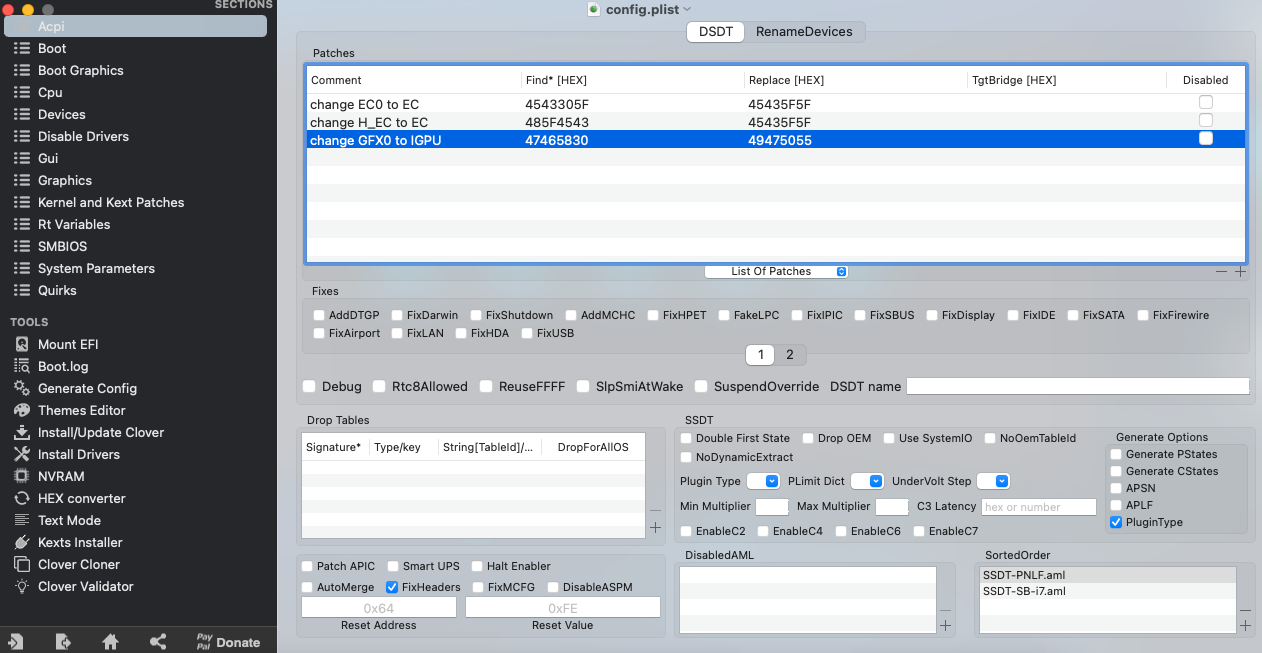

zazman Posted May 15, 2021 Author Share Posted May 15, 2021 J'ai extrait de ta config OC SSTD-PNFL et remplacé le mien dans clover (ACPI/patched) mais cela ne fonctionne toujours pas. Ai-je oublié quelque chose pour l"injection ? Link to comment Share on other sites More sharing options...
zazman Posted May 15, 2021 Author Share Posted May 15, 2021 8 minutes ago, Hervé said: Renommes-tu GFX0 en IGPU? Oui, je viens de vérifier dans le fichier config.plist Link to comment Share on other sites More sharing options...
zazman Posted May 15, 2021 Author Share Posted May 15, 2021 (edited) excuses-moi de t'embêter d'avantage mais je ne sais pas comment faire cela. Avec ton fichier SSDT-PNFL.aml, l'écran se règle par défaut plus sombre qu'avant mais tjrs pas de réglage possible. voila ma config Edited May 15, 2021 by zazman Link to comment Share on other sites More sharing options...
