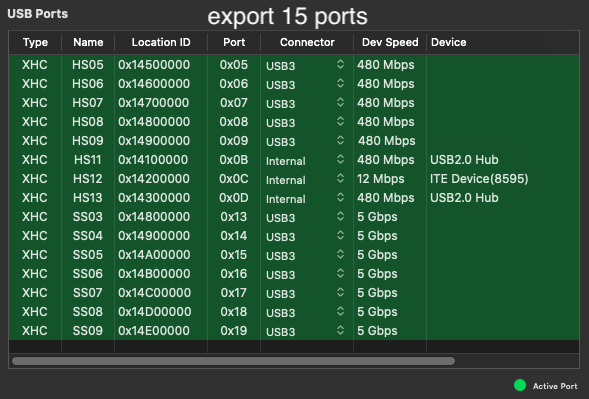

Volvemos a Hackintool > pestaña USB. Hay que conectar y desconectar un dispositivo USB3 en cada uno de los puertos de la placa. Si utilizas el conector Type C también has de conectar un dispositivo Type C en ese puerto, recuerda conectarlo en ambos sentidos. Al terminar, los puertos activos están resaltados en verde. Selecciona los que NO están resaltados en verde y pulsa el botón Delete. En la lista que hemos completado ahora es el turno de asignar a cada puerto el tipo de conector adecuado:
- los puertos que tienen un dispositivo conectado permanentemente (ej: bluetooth) se ponen como Internal
- los puertos HS conectados a puertos USB3 se ponen como USB3
- los puertos SS se ponen como USB3
- el puerto Type C puede utilizar idénticos HSxx/SSxx en ambos sentidos en cuyo caso se pone como TypeC+Sw pero si utiliza diferentes HSxx/SSxx en cada orientación se pone como TypeC.
Si el número de elementos de la lista es mayor de 15 has de elegir puertos para descartar. Para mantenerme en el número 15 yo he borrado los puertos HS03 y HS04 (USB2) de los conectores rojos traseros que con este cambio solamente reconocerán dispositivos USB3.
Pulsa en el botón Export para generar en el Escritorio unos archivos de los que vamos a coger 3: SSDT-EC-USBX.aml, SSDT-UIAC.aml y USBPorts.kext. Los archivos .aml han de copiarse a la carpeta EFI/CLOVER/ACPI/patched y la extensión a la carpeta EFI/CLOVER/kexts/Other. En teoría la extensión USBPorts.kext y el archivo SSDT-UIAC.aml son redundantes y ambos realizan la misma modificación desde lugares diferentes pero en la práctica a mí me ha dado mejor resultado emplear ambos.

Volvemos a Hackintool > pestaña USB. Selecciona todos los elementos que aparecen en la lista de puertos, pulsa el botón Delete y después el botón Refresh para cargar la configuración actual. Aquí puedes comprobar que todo funcione correctamente. Si necesitas realizar alguna corrección hay que exportar los archivos de nuevo y reemplazar los existentes.

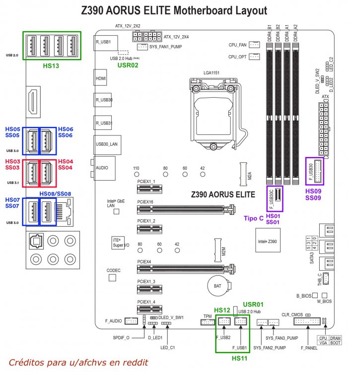

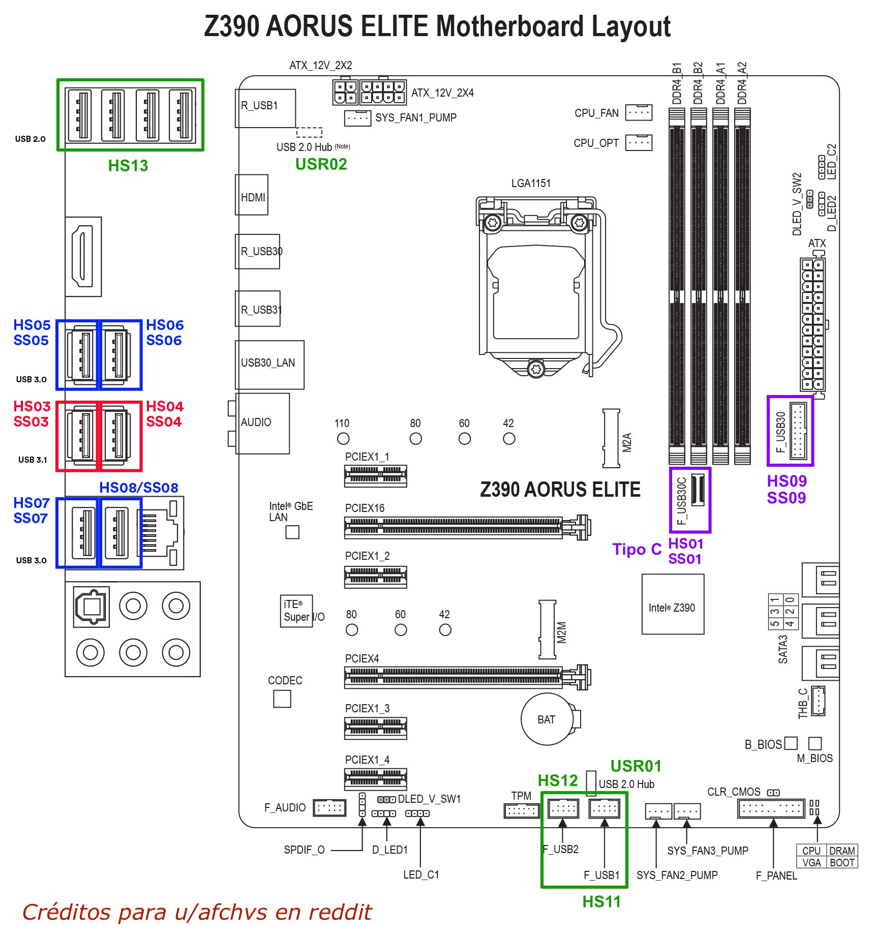

En la imagen están numerados los puertos de mi placa Z390 Aorus Elite. Imagen modificada de un original de u/afchvs en el sitio Reddit.

On 9/16/2020 at 5:29 PM, surfcaster said:
Muy claro como siempre Emilio
Muchas gracias!!! He estado unos años algo lejos de este mundo y aguantando con la placa P55-USB3 de la que no me puedo quejar pero hace 1 mes cambié a una Z390 con i3 de 9 generación. Y he vuelto a meterme en esto y a leer y a aprender cosas nuevas como lo reciente de clover, nvram, puertos usb, etc. Lo que todavía no he tocado es open core.
Veo que tú te has actualizado más aún, con chipset H410 y micro de 10 generación. Y además big sur beta! En fin, que me alegro de verte por aquí y te deseo que disfrutes al máximo con tu equipo nuevo. Un abrazo.

Si pero gracias a Maldon, mi pena es que tengo la vista cascada pero bueno siempre fui bueno con el método prueba/error ahí cuesta mucho que me quede sin ideas y le doy a todo mil vueltas antes de rendirme, lo que he averiguado y se de Open Core esta a tu disposición cuando tu quieras, ahora lo conozco bastante bien creo yo.

      Click on the Export button to generate on the Desktop some files from which we are going to take 3: SSDT-EC-USBX.aml, SSDT-UIAC.aml and USBPorts.kext. The .aml files must be copied to the EFI / CLOVER / ACPI / patched folder and the extension to the EFI / CLOVER / kexts / Other folder. In theory the USBPorts.kext extension and the SSDT-UIAC.aml file are redundant and both perform the same modification from different places, but in practice it has been better for me to use both.
      In Clover Configurator> Boot> Boot Arguments delete the added command to exclude ports and also delete the USBInjectAll.kext extension.
      Then you have to restart.
      Go back to Hackintool> USB tab. Select all the items that appear in the list of ports, press the Delete button and then the Refresh button to load the current configuration. Here you can check that everything works correctly. If you need to make corrections, you have to export the files again and replace the existing ones.
      Last picture shows the ports on my Z390 Aorus Elite board. Modified from an original of u/afchvs en Reddit.
