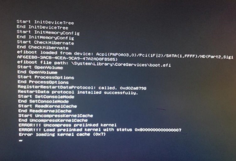

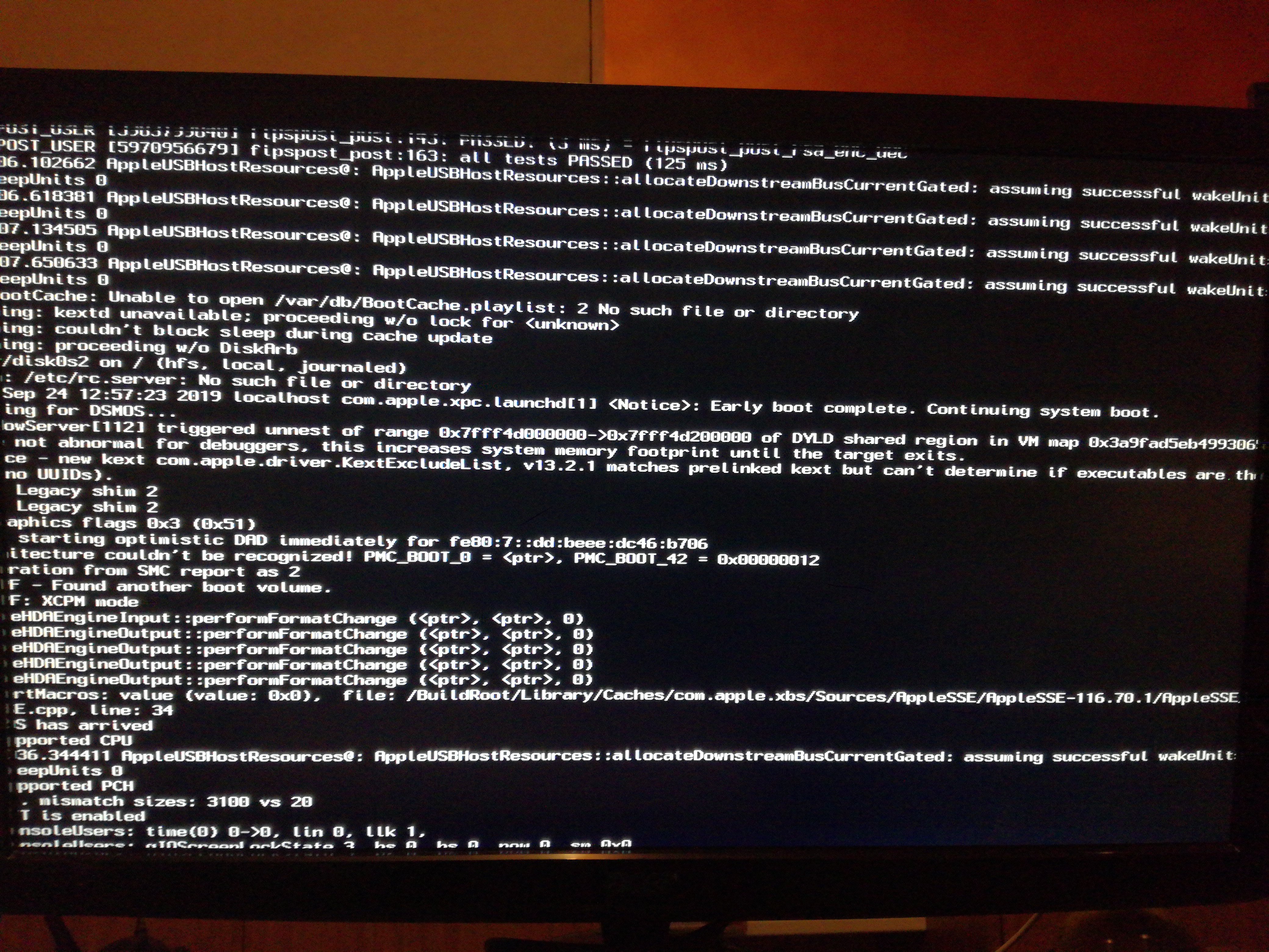

Ciumann Posted September 24, 2019 Share Posted September 24, 2019 (edited) Ho notato nei giorni scorsi che mi sparivano alcune icone dal dock ma adesso non si accende proprio più. Mi esce la schermata che vi posto in allegato. Al pc stacco la corrente quando non ci sono in casa per evitare temporali improvvisi (quindi capitano anche giorni senza corrente). L'hackintosh aveva un problema di spegnimento: non si spegneva ma arrivava alla schermata finale e quando usciva CPU halted lo spegnevo manualmente. Ho due hard disk uno con Windows 10 e l'altro con high sierra. Si può ripristinare? Ho dei progetti di lavoro sopra Edited September 24, 2019 by Ciumann Link to comment https://www.insanelymac.com/forum/topic/340431-non-si-accende-pi%C3%B9/ Share on other sites More sharing options...
iCanaro Posted September 24, 2019 Share Posted September 24, 2019 vedi che non ti si sia resettato il BIOS e controlla suo settaggio poi da windows con mini tool partition wizard monta EFI ed assegnagli una lettera, vi browsi con explorer++ avviato come admin o con total commander, quindi copi la EFI e la posti senza la cartella APPLE e Microsoft se presenti La recovery, da disco o da pendrive di emergenza la riesci ad avviare??? se si procedi e poi avvia utility disco ed esegui SOS sul disco/partizione che non ti si avvia 1 Link to comment https://www.insanelymac.com/forum/topic/340431-non-si-accende-pi%C3%B9/#findComment-2691120 Share on other sites More sharing options...

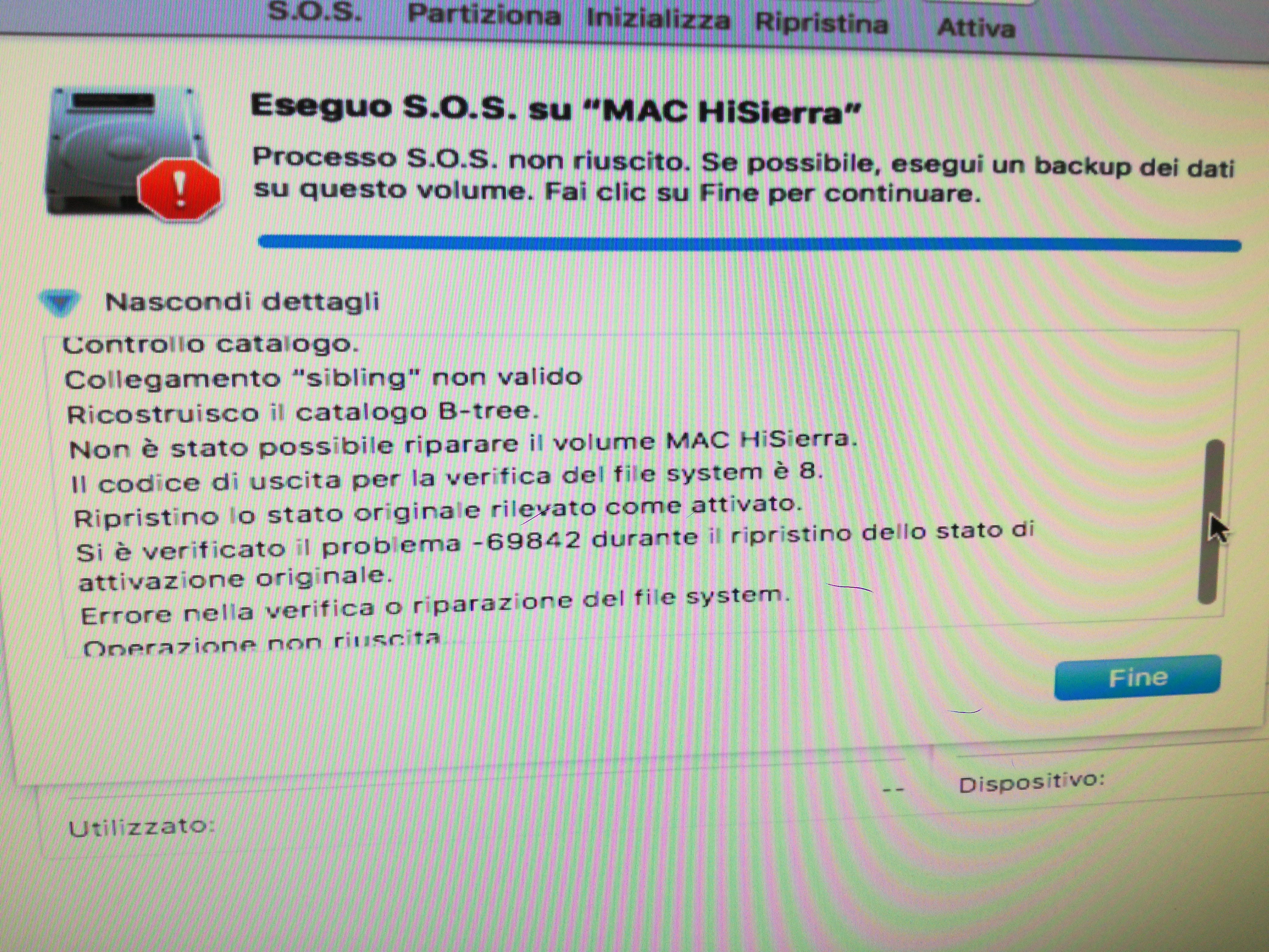

Ciumann Posted September 24, 2019 Author Share Posted September 24, 2019 Facendo sia su ricovery mi esce questo Link to comment https://www.insanelymac.com/forum/topic/340431-non-si-accende-pi%C3%B9/#findComment-2691142 Share on other sites More sharing options...
iCanaro Posted September 24, 2019 Share Posted September 24, 2019 Guardando la EFI questa non è male, è configurata a modo, niente stramberie o cose messe a caso vedi un po' se riesci ad avviare la recovery, o la parte iniziale dell'installer da USB sino ad arrivare ad utility disco ed usare l'SOS.. intanto vedo di aggiornarti kexts e driver della efi PS. aia! male.. il FS pare irrimediabilmente corrotto... se hai roba che ti serve o la recuperi da windows usando il software della paragon per browsare HFS+, oppure fai una nuova installazione su altro disco e recuperi poi i dati Link to comment https://www.insanelymac.com/forum/topic/340431-non-si-accende-pi%C3%B9/#findComment-2691144 Share on other sites More sharing options...
Ciumann Posted September 24, 2019 Author Share Posted September 24, 2019 Sono riuscito a recuperare i file (grazie infinite) ed ho provato ad installare di nuovo il sistema operativo con la stessa chiavetta che usai per installarlo la prima volta. Installa, esce la schermata nera con la mela dicendo di aspettare intorno ai 20 minuti, si riavvia e poi si ferma a questa schermata (sia con clover da sub sia con clover da disco). Link to comment https://www.insanelymac.com/forum/topic/340431-non-si-accende-pi%C3%B9/#findComment-2691210 Share on other sites More sharing options...

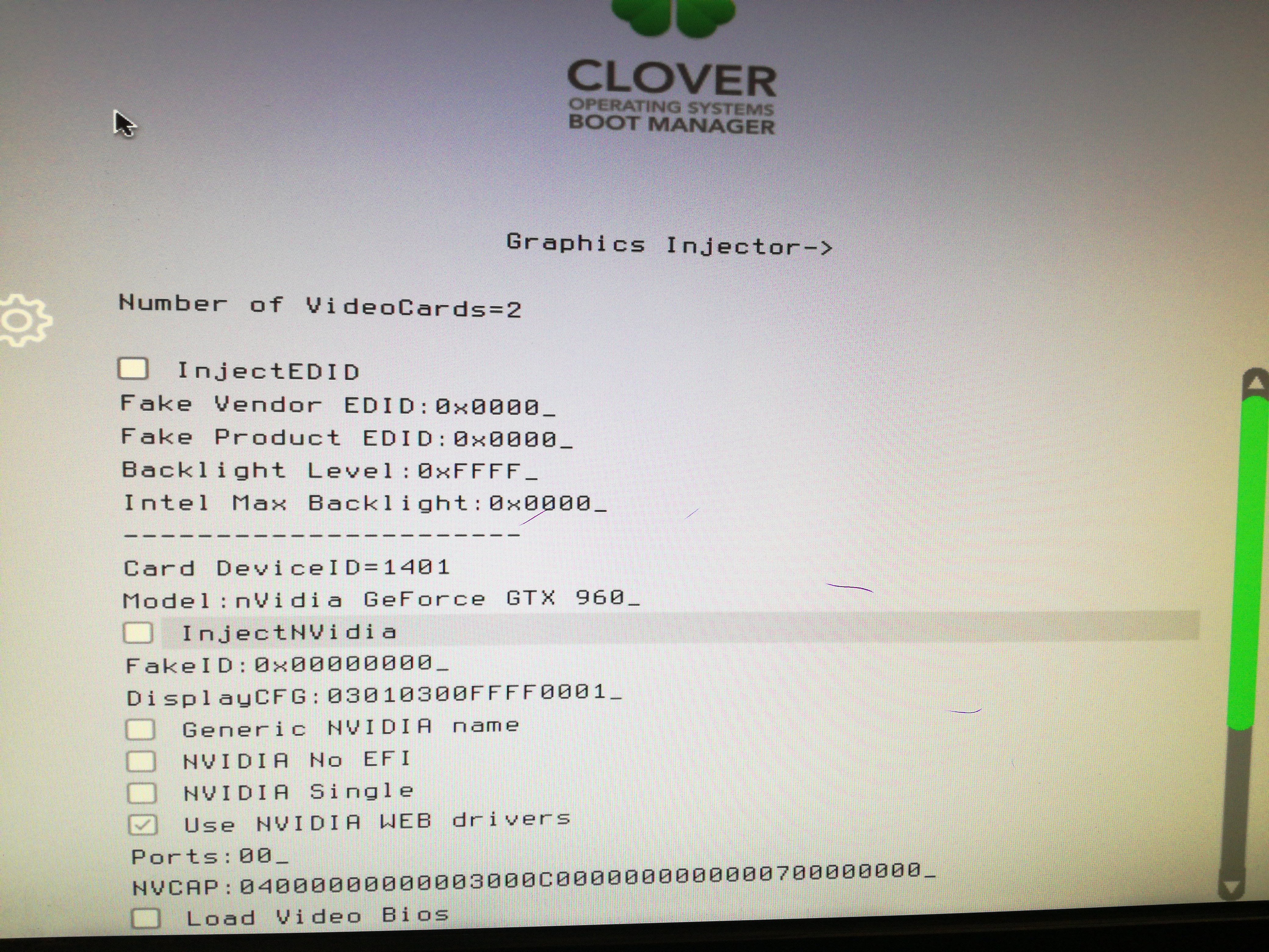

Ciumann Posted September 25, 2019 Author Share Posted September 25, 2019 Nulla da fare, ho aggiunto la stringa ma non va. Nelle opzioni di clover, grafic injector ho questo come da foto. Se spunto InjectNVidia fa un passo in più ma si blocca alla schermata della mela successiva. Link to comment https://www.insanelymac.com/forum/topic/340431-non-si-accende-pi%C3%B9/#findComment-2691250 Share on other sites More sharing options...
iCanaro Posted September 25, 2019 Share Posted September 25, 2019 tua mobo giusto https://www.asrock.com/mb/Intel/B85M/index.it.asp#Specification @Ciumann test, sostituzione totale EFI.zip Link to comment https://www.insanelymac.com/forum/topic/340431-non-si-accende-pi%C3%B9/#findComment-2691256 Share on other sites More sharing options...

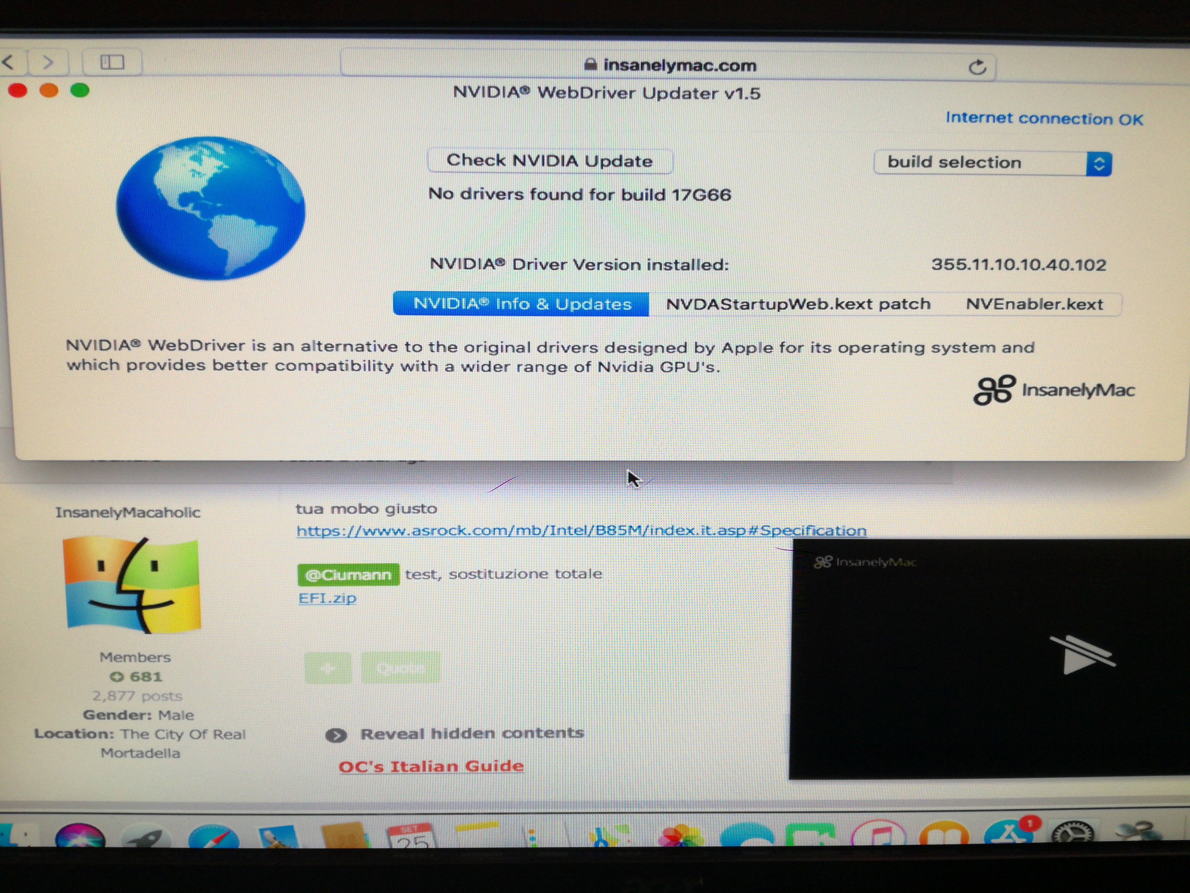

Ciumann Posted September 25, 2019 Author Share Posted September 25, 2019 Si la scheda madre è quella. Però ho un aggiornamento. Sono riuscito ad andare avanti, in clover, option, graphics injector togliendo la spunta da load Intel è partito. Ora sono al desktop e sto provando ad installare i web driver. L'NVidia Webdriver updater mi dice che non trova drivers per l building 17G66. Una build che non c'è nelle versioni sul forum. Come posso fare? Link to comment https://www.insanelymac.com/forum/topic/340431-non-si-accende-pi%C3%B9/#findComment-2691265 Share on other sites More sharing options...
iCanaro Posted September 25, 2019 Share Posted September 25, 2019 prova comunque la mia EFI che ti ho aggiornato clover ed adeguato alla nuova struttura esegui l'aggiornamento di high sierra con il security update 004 del 29 luglio e poi installi i relativi web driver Link to comment https://www.insanelymac.com/forum/topic/340431-non-si-accende-pi%C3%B9/#findComment-2691267 Share on other sites More sharing options...

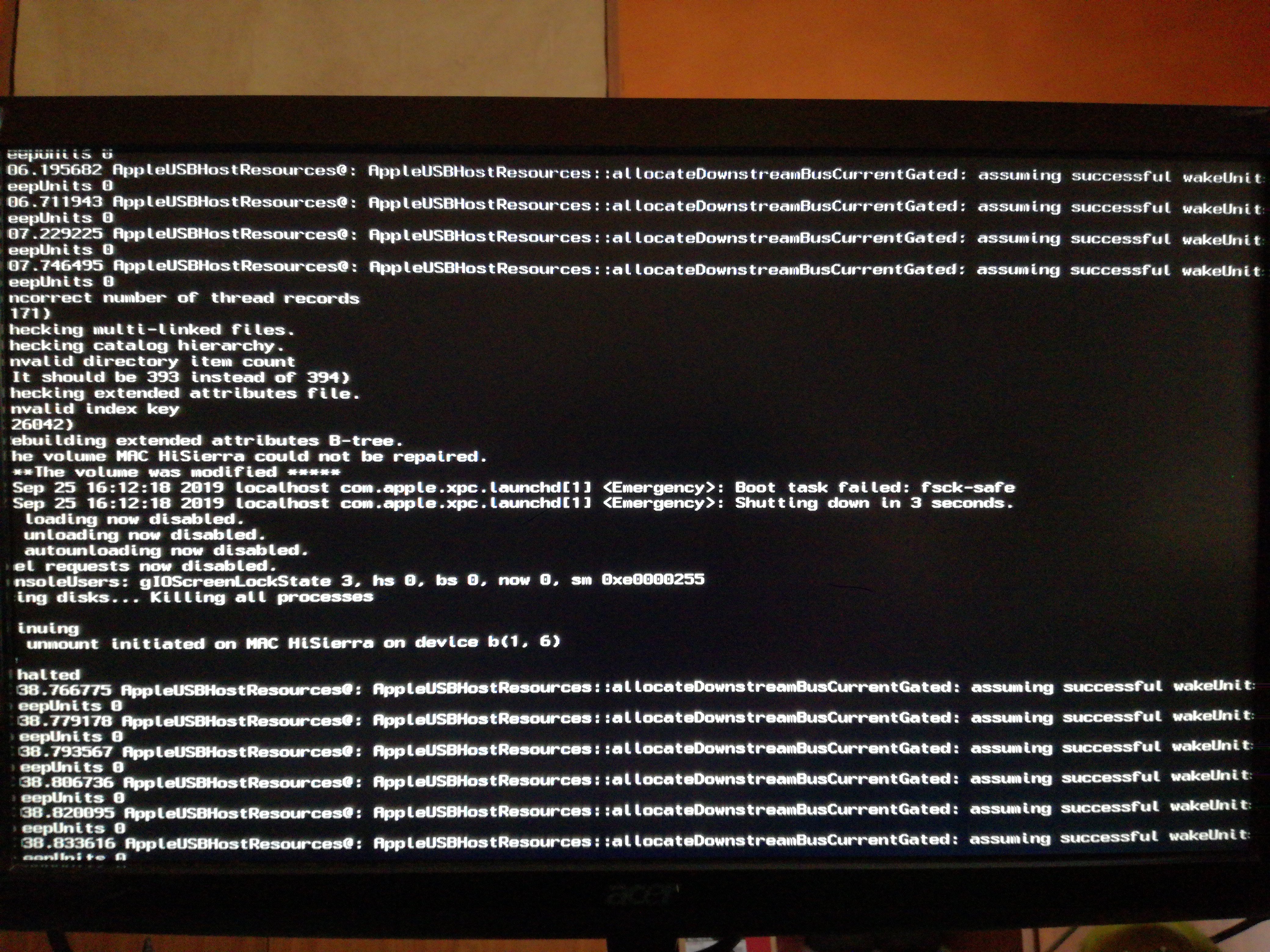

Ciumann Posted September 25, 2019 Author Share Posted September 25, 2019 Ho sostituito con la tua EFI ma quando si apre clover non mi fa usare tastiera e mouse. Ho aggiornato alla versione indicata ma dopo vari riavvii (ho letto panic da qualche parte) non parte. Sia con clover da chiavetta, sia con clover su disco di ferma a questo punto. Link to comment https://www.insanelymac.com/forum/topic/340431-non-si-accende-pi%C3%B9/#findComment-2691277 Share on other sites More sharing options...
iCanaro Posted September 25, 2019 Share Posted September 25, 2019 (edited) @Ciumann mea culpa, sostituisci config della mia EFI e prova con quella deve essere stato per via dei 2 rename sulle che ti ho aggiunto il fatto che non ti andavano le USB config.plist.zip PS: dallo screenshot pare che il volume abbia problemi inoltre per mouse e tastiera copia dalla cartella OFF i relativi driver e li metti in BIOS, in UEFI sono presenti, ma pare non caricarli da li. Altrimenti vai avanti con EFI che arrivi al desktop e ci pensi poi Edited September 25, 2019 by iCanaro Link to comment https://www.insanelymac.com/forum/topic/340431-non-si-accende-pi%C3%B9/#findComment-2691283 Share on other sites More sharing options...
