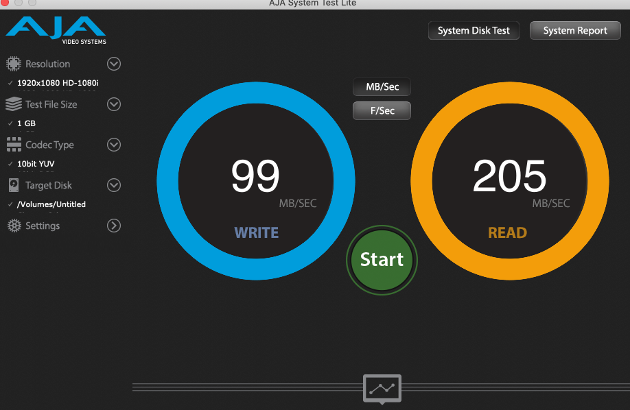

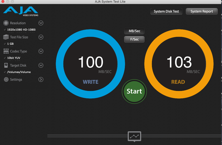

morfy Posted September 17, 2019 Author Share Posted September 17, 2019 (edited) Sto facendo varie prove per capire come va e mi sembra che va molto meglio rispetto alle USB3 dalla mainboard. Ecco i risultati dei primi test fatti sia su un hd wd da 1tb che su un ssd 160 intel un po vecchiotto.... SSD Intel 160gb con scheda nuova SSD Intel 160gb con USB mainboard Edited September 17, 2019 by morfy Link to comment Share on other sites More sharing options...

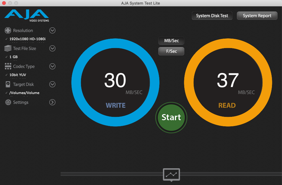

morfy Posted September 17, 2019 Author Share Posted September 17, 2019 (edited) Update: Test di un wd da 1 tb: USB3 scheda nuova USB3 mainboad Come si evince la differenza sembra netta a favore della scheda. Qualcuno di voi ha usb3.1 sotto windows da testare? Edited September 18, 2019 by morfy Sistemato Link to comment Share on other sites More sharing options...
iCanaro Posted September 17, 2019 Share Posted September 17, 2019 @morfy negli ultimi 2 screenshots forse hai invertito usb mobo con usb scheda 3.1 per la cronaca, quale è il nome del kext? Link to comment Share on other sites More sharing options...
morfy Posted September 18, 2019 Author Share Posted September 18, 2019 6 hours ago, iCanaro said: @morfy negli ultimi 2 screenshots forse hai invertito usb mobo con usb scheda 3.1 per la cronaca, quale è il nome del kext? Si...la stanchezza... Pomeriggio te lo dico e se volete lo puoi qua... Link to comment Share on other sites More sharing options...

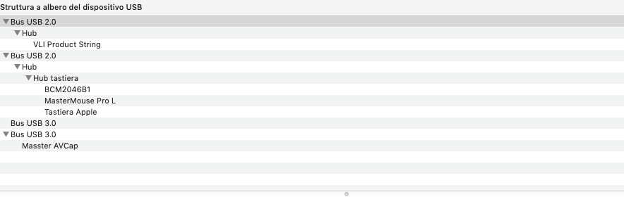

morfy Posted September 18, 2019 Author Share Posted September 18, 2019 (edited) Rieccomi a fare qualche prova aggintiva. Per curiosità ho levati i kext che fanno lavorare la scheda e son ricomprasi nelle opzion l'usb3 scomparsa quando metto i kext, Provato a fare test con usb3 della mainboard e son allineati alla scheda: In alegato i kext per andare la scheda: CalDigital.zip Ecco senza i kext agguntivi come m vede l'usb3 nella mainboard: Edited September 18, 2019 by morfy Link to comment Share on other sites More sharing options...
