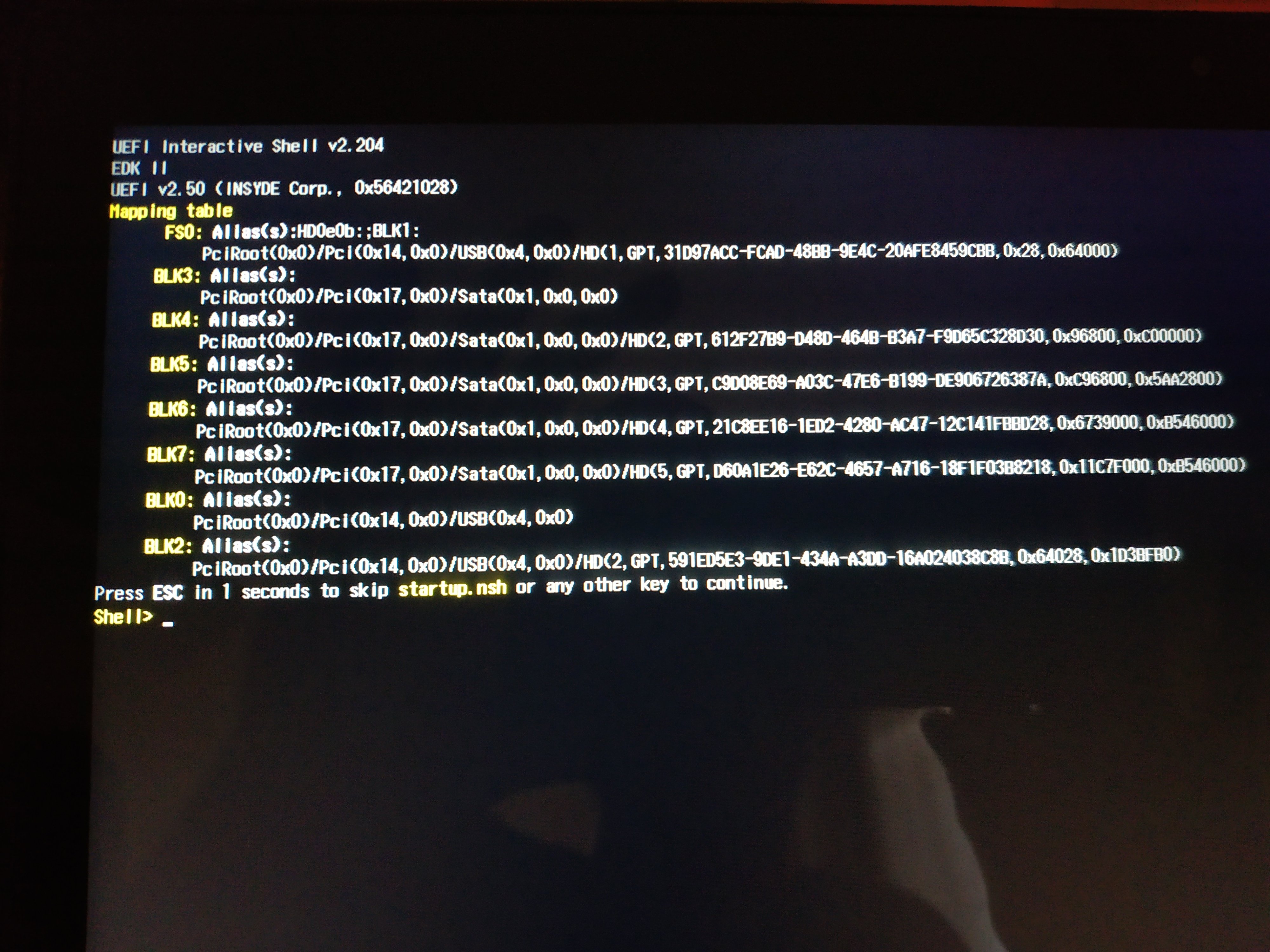

andreabonfadini Posted July 23, 2019 Share Posted July 23, 2019 Buongiorno a tutti. Sto cercando di installare Mojave su un Acer Swift 3 Sf314-52 con i3 7100u e HD 620. Dopo aver creato l'USB tramite createinstallmedia e installato clover provo a fare il boot ma mi restituisce la schermata del UEFI interattive Shell. Non mi è mai successo prima d'ora, probabilmente sbaglio qualcosa nella selezione dei driver dal clover installer. Allego una foto della schermata. Grazie in anticipo a tutti Link to comment https://www.insanelymac.com/forum/topic/339640-problema-boot-usb-da-acer-swift-3-sf-314-52/ Share on other sites More sharing options...
iCanaro Posted July 23, 2019 Share Posted July 23, 2019 quella è la EFI shell digita exit e vedi dove ti porta posta la EFI senza la cartella APPLE Link to comment https://www.insanelymac.com/forum/topic/339640-problema-boot-usb-da-acer-swift-3-sf-314-52/#findComment-2682617 Share on other sites More sharing options...

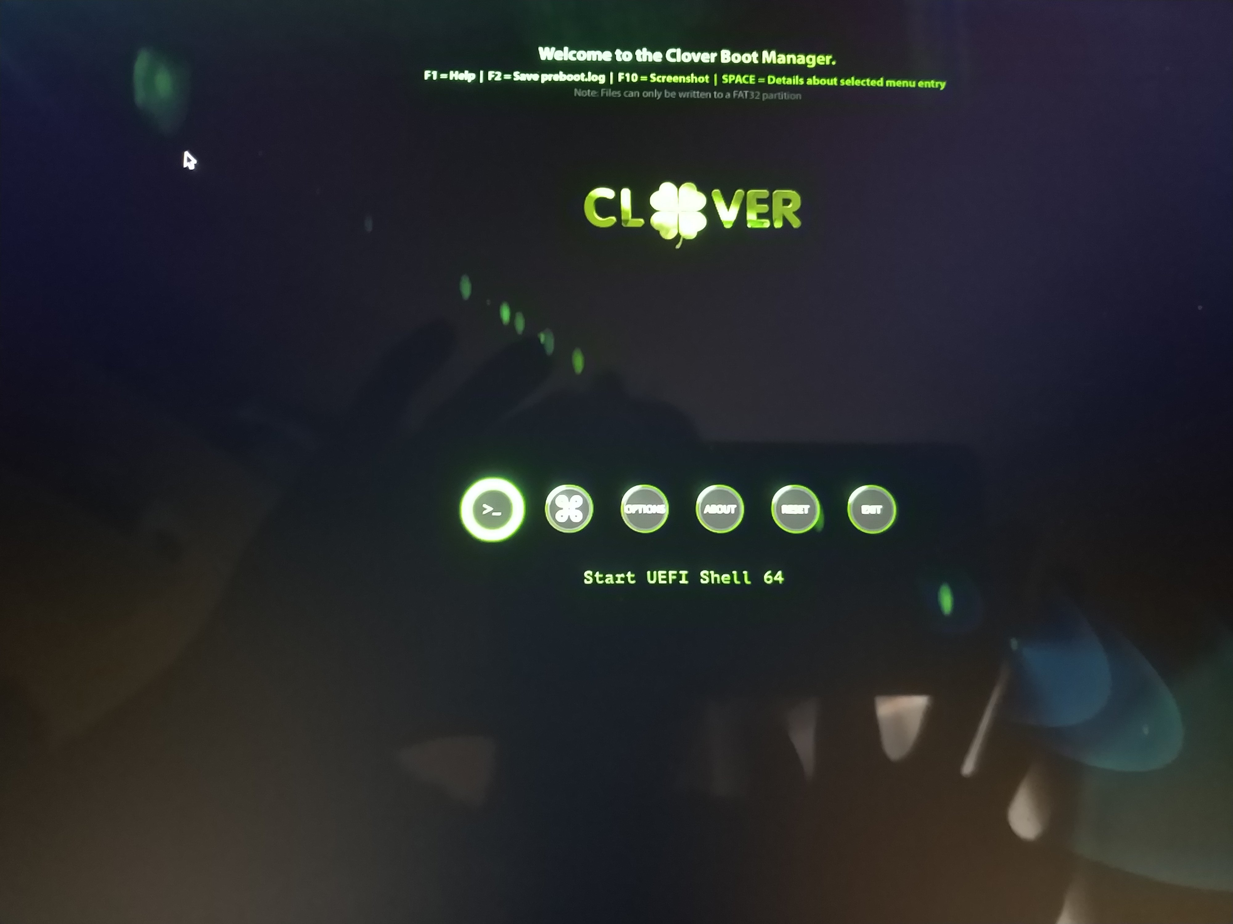

andreabonfadini Posted July 23, 2019 Author Share Posted July 23, 2019 Se digito exit mi riporta al menu di clover, il problema è che non c'è una voce che mi fa eseguire il boot. EFI.zip Link to comment https://www.insanelymac.com/forum/topic/339640-problema-boot-usb-da-acer-swift-3-sf-314-52/#findComment-2682622 Share on other sites More sharing options...
iCanaro Posted July 23, 2019 Share Posted July 23, 2019 premesso che la versione 5 di clover ha cambiato struttura, quindi se lo conoscevi non ti spaventare, se non lo conoscevi... OK ti manca il driver per HFS, per cui metti vbox o hfsplus.efi in clover --> drivers --> UEFI hey di solito tutti ficcano una vagonata di kext, tu sei stato però troppo parco, aggiungi LILU e WEG il config... mmmm così così ma vediamo dove ti porta Link to comment https://www.insanelymac.com/forum/topic/339640-problema-boot-usb-da-acer-swift-3-sf-314-52/#findComment-2682624 Share on other sites More sharing options...
