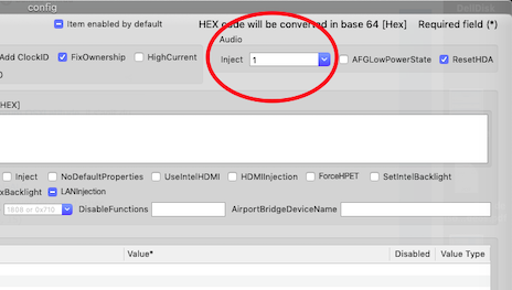

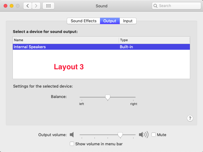

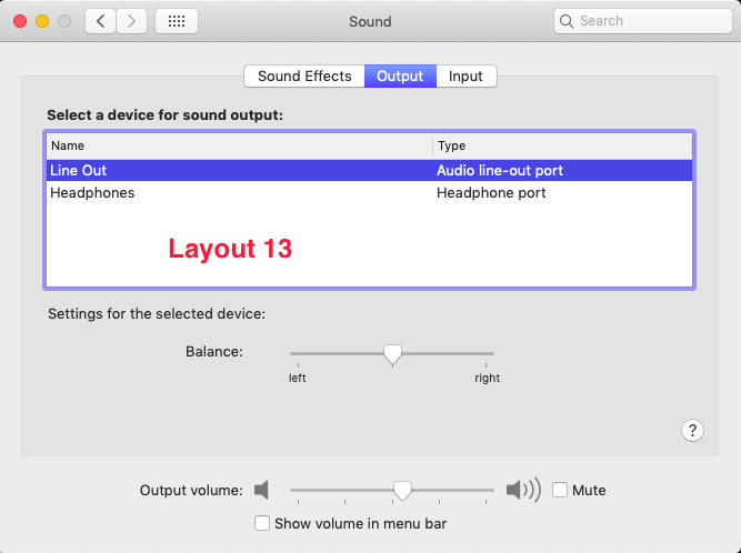

jo30128 Posted June 20, 2019 Author Share Posted June 20, 2019 (edited) 13 hours ago, Hervé said: injecte le layout audio 3 dans ta config Clover C'est bien dans Clover configurator qu'on fait ça ? Dans la section Devices ? Edit: Merci @Hervé , en injectant le layout audio 13, les sorties mini-jack en façade et à l'arrière permettent de brancher un casque ou une enceinte. C'est un net progrès. Par contre, le layout 3 qui devrait activer le speaker interne ne fonctionne pas. Il apparaît dans Préférences Système>Son mais rien n'en sort. Pas grave. Edited June 20, 2019 by jo30128 J'ai tenté le coup ! Link to comment https://www.insanelymac.com/forum/topic/339207-essayer-davoir-du-son/#findComment-2678432 Share on other sites More sharing options...

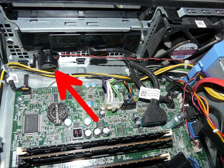

jo30128 Posted June 21, 2019 Author Share Posted June 21, 2019 Il y a bien un petit HP en façade. J'ai essayé avec EAPDFix.kext et AppleHDA_ALC280.kext trouvés dans le guide de JackLo mais ça n'a rien donné. Link to comment https://www.insanelymac.com/forum/topic/339207-essayer-davoir-du-son/#findComment-2678654 Share on other sites More sharing options...
