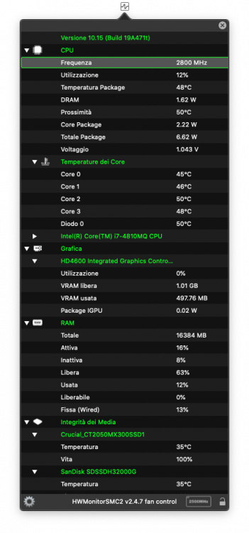

iCanaro Posted June 6, 2019 Share Posted June 6, 2019 (edited) Aggiornato clover e kext a data odierna... aggiornamento da mojave 10.14.6beta eseguito con successo Edited June 6, 2019 by iCanaro 2 Link to comment Share on other sites More sharing options...

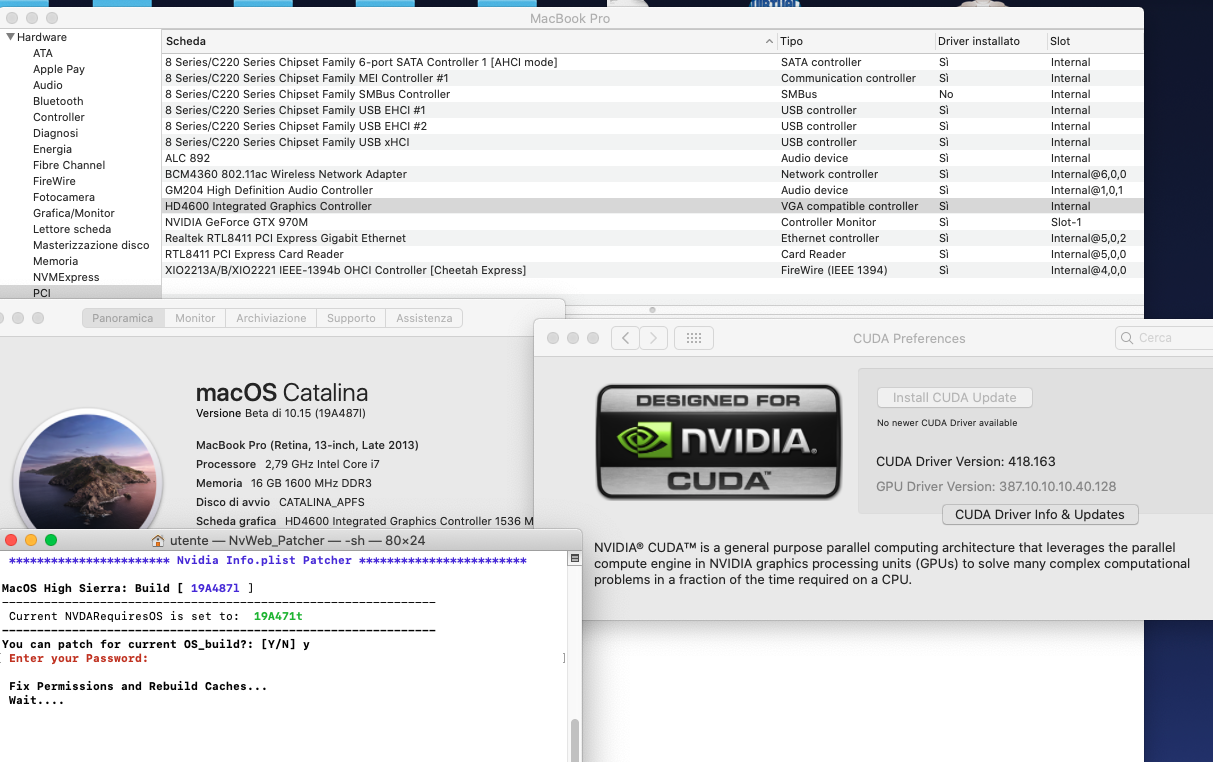

steppdroid95 Posted June 6, 2019 Share Posted June 6, 2019 Ciao, come hai fatto ad abilitare la 970m?! Link to comment Share on other sites More sharing options...
iCanaro Posted June 6, 2019 Author Share Posted June 6, 2019 La 970 è abilitata con i webdriver patchati, ma la sua abilitazione serve solo in caso di codifiche e basta. Desktop notebook e monitor esterni lavorano con la HD4600, optimus non funziona con macOS Link to comment Share on other sites More sharing options...
steppdroid95 Posted June 7, 2019 Share Posted June 7, 2019 9 hours ago, iCanaro said: La 970 è abilitata con i webdriver patchati, ma la sua abilitazione serve solo in caso di codifiche e basta. Desktop notebook e monitor esterni lavorano con la HD4600, optimus non funziona con macOS io la potrei abilitare nel mio Asus n552vw? mi è sempre stato detto di no, grazie per le risposte! Link to comment Share on other sites More sharing options...
iCanaro Posted June 7, 2019 Author Share Posted June 7, 2019 Dipende da che ci vuoi fare, come detto abilitarla serve solo eventualmente per conversioni video e nulla più; poi la batteria dura meno, probabilmente non andrà più in stop, non ci fai andare un monitor esterno... insomma devi valutare pro e contro e poi si deve essere in grado di saper installare i webdriver. Link to comment Share on other sites More sharing options...
steppdroid95 Posted June 7, 2019 Share Posted June 7, 2019 4 minutes ago, iCanaro said: Dipende da che ci vuoi fare, come detto abilitarla serve solo eventualmente per conversioni video e nulla più; poi la batteria dura meno, probabilmente non andrà più in stop, non ci fai andare un monitor esterno... insomma devi valutare pro e contro e poi si deve essere in grado di saper installare i webdriver. capisco quindi anche nei giochi non avrei benefici? solo su final cut pro avrei più potenza di calcolo? Link to comment Share on other sites More sharing options...
iCanaro Posted June 7, 2019 Author Share Posted June 7, 2019 Esattamente, avrai benefici solo negli applicativi che ti permettono di scegliere con quale scheda video operare... ad esempio media encode con cuda; nei giochi non credo proprio Link to comment Share on other sites More sharing options...
steppdroid95 Posted June 7, 2019 Share Posted June 7, 2019 2 minutes ago, iCanaro said: Esattamente, avrai benefici solo negli applicativi che ti permettono di scegliere con quale scheda video operare... ad esempio media encode con cuda; nei giochi non credo proprio interessante, in linea di massima che dovrei fare oltre ad installare i webdriver? Link to comment Share on other sites More sharing options...
iCanaro Posted June 7, 2019 Author Share Posted June 7, 2019 Bisogna togliere ciò che disabilita la dedicata (ssdt, -wegnoegpu o altro) poi mica crederai che puoi installare i webdriver cliccandoci sopra, occorre sbloccarli perché possano essere installati e patchati perché possano essere caricati al riavvio. Se sei interessato, visto che si usa strumenti di gengik, apri un thread qui inutile proseguire qua. Link to comment Share on other sites More sharing options...
