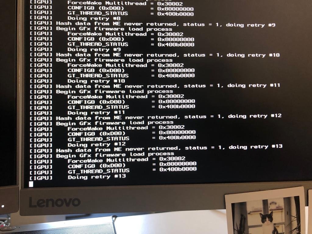

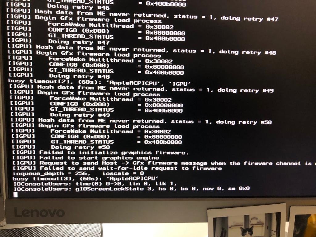

fabbrizio84 Posted April 26, 2019 Share Posted April 26, 2019 Ciao a tutti, ho effettuato l'aggiornamento sul sistema in firma al 10.14.4 ma ora mi da il problema in screenshot. "Failed to inizialize graphics firmware" dopodiché l'avvio si blocca. i precedenti aggiornamenti che avevo fatto era sempre andati a buon fine. Nella configurazione del bios io ho sempre mantenuto la gpu interna attiva per poter far funziona la rx580, anche se in teoria la mia configurazione richiede di disattivarla. se provo a disattivarla mi da busy timeout: 'AppleACPICPU' Qualcuno sa darmi qualche indicazione Grazie Link to comment Share on other sites More sharing options...

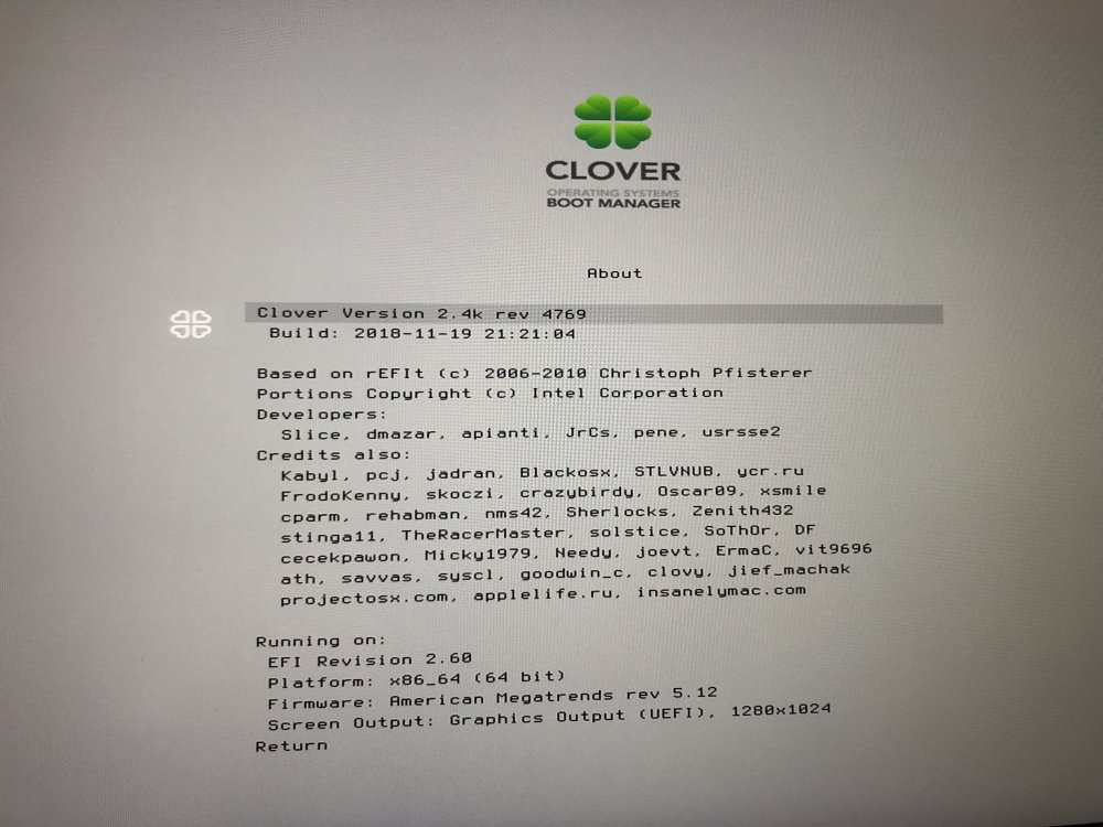

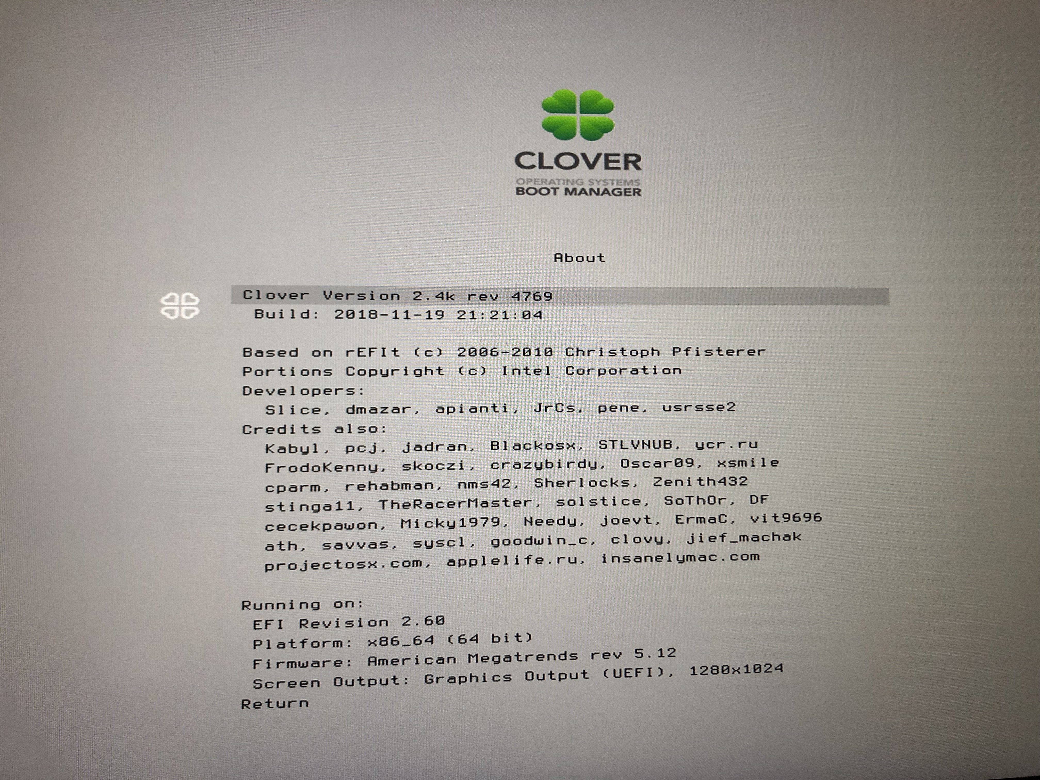

fabbrizio84 Posted April 26, 2019 Author Share Posted April 26, 2019 (edited) 7 minutes ago, iCanaro said: se non hai altri hack, windows almeno ce l'hai giusto... scarichi e installi mini tool partition wizard, monti ed assegni una lettera alla EFI, la browsi con total commander o explorer++ avviato da admin scarichi clover la versione non installer https://sourceforge.net/projects/cloverefiboot/files/Bootable_ISO/ la 4920 la decomprimi e copi la il contenuto della cartella BOOT e cloverx64.efi dentro clover, nella tua EFI cosi facendo hai clover aggiornato... eventualmente stessa cosa per i kext che hai in uso se fai tutto per bene, poi parte ok grazie è possibile che però nel boot manager io mi trovo una versione vecchia di clover? io ricordo che negli ultimi 2 mesi lo avevo aggiornato, ma nelle info del boot mi dice che ho una build di novembre. è possibile? Edited April 26, 2019 by fabbrizio84 Link to comment Share on other sites More sharing options...
iCanaro Posted April 26, 2019 Share Posted April 26, 2019 quello è il report creato dall'installer di clover... quindi la 4769 è l'ultima andata a buon fine.. non so se poi da utente esperto i soli bootloader, ma non credo.. Link to comment Share on other sites More sharing options...
