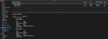

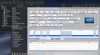

ITABRA Posted February 18, 2019 Author Share Posted February 18, 2019 Allora il mio amico é riuscito a installare mojave grazie alla dritta di iCanaro ma ha un problema dei 32GB installati ne riconosce solo 16Gb ha provato a configurarli in Clover ma non ha funzionato se é possibile dare un occhiata alla cartella EFI grazie EFI.zip Link to comment https://www.insanelymac.com/forum/topic/337561-asus-rogue-strix-z370_g-problema-di-installazione/#findComment-2664512 Share on other sites More sharing options...
