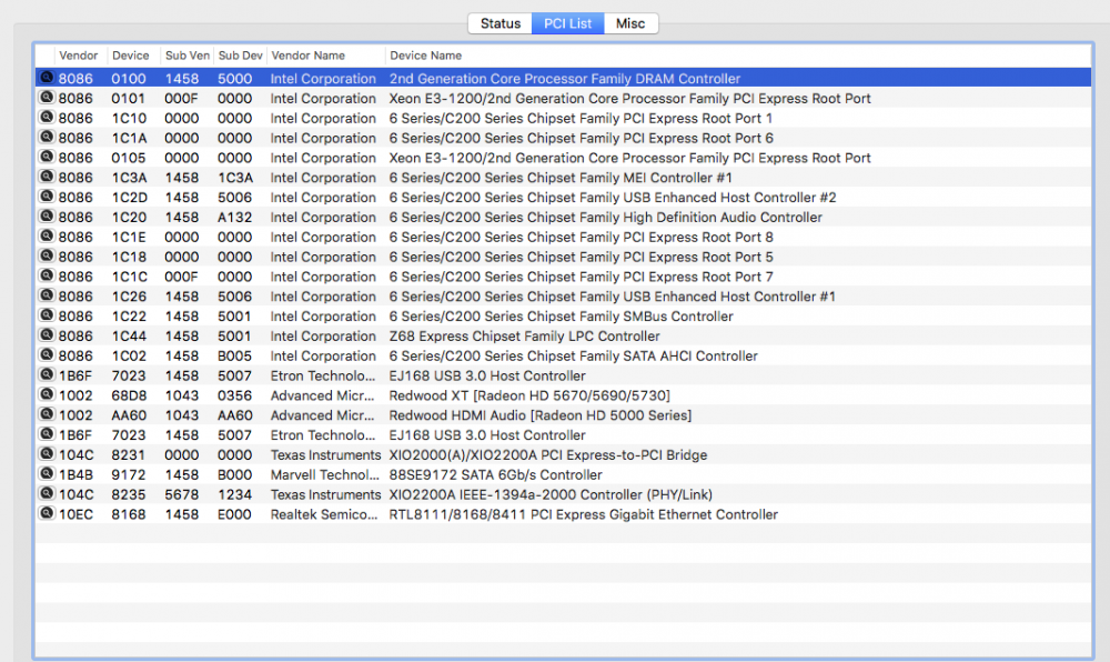

Wifi75 Posted January 18, 2019 Share Posted January 18, 2019 (edited) Ciao a tutti, come mai per la sk madre in firma le usb sia 2.0 che 3.0 sono lente da morire? si puo fare qualcosa? Edited January 18, 2019 by Wifi75 Link to comment https://www.insanelymac.com/forum/topic/337283-prese-usb-lentissime/ Share on other sites More sharing options...
iCanaro Posted January 18, 2019 Share Posted January 18, 2019 scusa ma pensi che abbiamo la sfera di cristallo? hai il problema e allora comincia a snocciolare che tipo di USB hai a bordo, intel, asmedia etc.. con che le fai andare, sono mappate.. il solito... hack_info, DPCIManager e per chi lo sa legere ioreg Link to comment https://www.insanelymac.com/forum/topic/337283-prese-usb-lentissime/#findComment-2659799 Share on other sites More sharing options...
Wifi75 Posted January 19, 2019 Author Share Posted January 19, 2019 Allego il file hackinfo e screenshot DPCIManager HackInfo_Report.zip Link to comment https://www.insanelymac.com/forum/topic/337283-prese-usb-lentissime/#findComment-2659882 Share on other sites More sharing options...

iCanaro Posted January 19, 2019 Share Posted January 19, 2019 togli USBinjectall e metti il generic che con i chipset di quel periodo potrebbe andare meglio il solito, sempre USB di emergenza quando si manipola hack https://bitbucket.org/RehabMan/os-x-generic-usb3/downloads/RehabMan-Generic-USB3-2015-1215.zip procedi, testa e fai sapere per il chip etron, che non ho mai avuto, vedo che posso trovare Link to comment https://www.insanelymac.com/forum/topic/337283-prese-usb-lentissime/#findComment-2660000 Share on other sites More sharing options...
iCanaro Posted January 19, 2019 Share Posted January 19, 2019 se con il generic ancora non andiamo bene, toglilo e prova questo, sempre da mettere in EFI mXHCD.kext_Etron EJ168 USB 3.0.zip Link to comment https://www.insanelymac.com/forum/topic/337283-prese-usb-lentissime/#findComment-2660001 Share on other sites More sharing options...
Wifi75 Posted January 19, 2019 Author Share Posted January 19, 2019 Grazie mille provo tutto e ti aggiorno Link to comment https://www.insanelymac.com/forum/topic/337283-prese-usb-lentissime/#findComment-2660004 Share on other sites More sharing options...
Wifi75 Posted January 19, 2019 Author Share Posted January 19, 2019 ho messo nella efi la Kext Etron, sembra proprio che funzioni anche con le usb 3. testo ancora e ti aggiorno. Grazie ancora 1 Link to comment https://www.insanelymac.com/forum/topic/337283-prese-usb-lentissime/#findComment-2660007 Share on other sites More sharing options...
