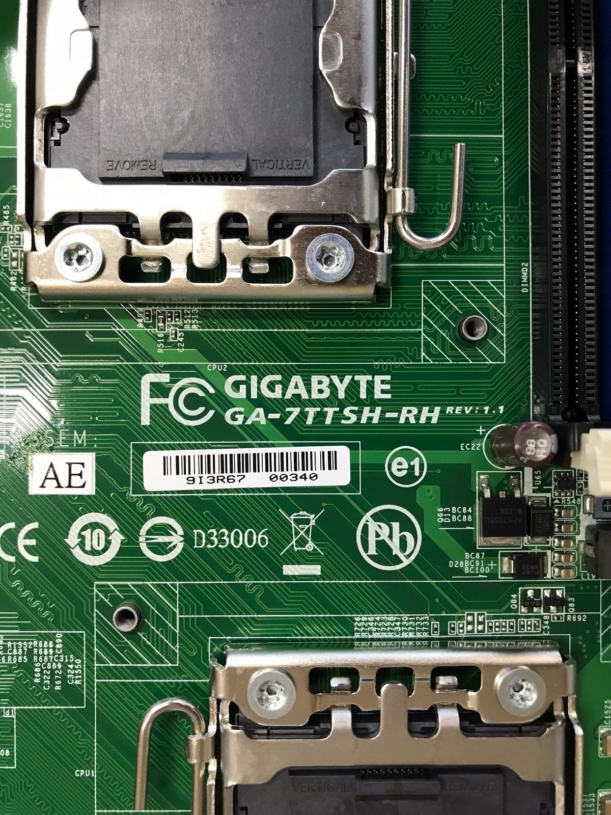

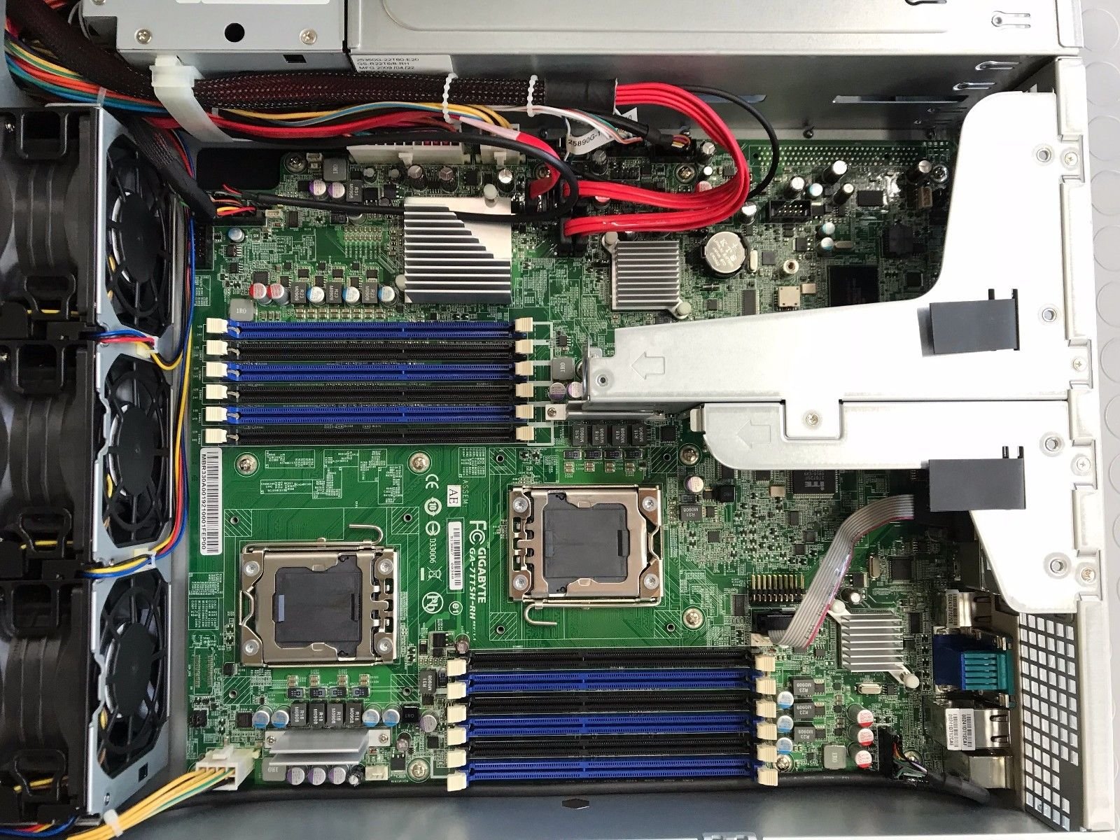

lukas22 Posted December 17, 2018 Share Posted December 17, 2018 Ciao Ragazzi , Questa è prima volta che chiedo aiuto ho il seguente server con installato sopra high sierra ( Hackintosh ) Il sistema si avvia con il bootloader Chameleon ( adesso non ricordo la versione ). specifiche tecniche scheda madre Gigabyte GA7TTSH-RH 8GB RAM DDR3 KINGSTON A 1066MHZ HDD 1TB DOPPIO XEON L5520 RADEON HD 5750 la scheda di rete non funziona , e anche la scheda video. il sistema parte ho installato tutti i kext ati ma nulla sempre a 1280x768 3 mega Link to comment https://www.insanelymac.com/forum/topic/336927-hackintosh-su-acer-r720-m2-high-sierra-aiuto/ Share on other sites More sharing options...

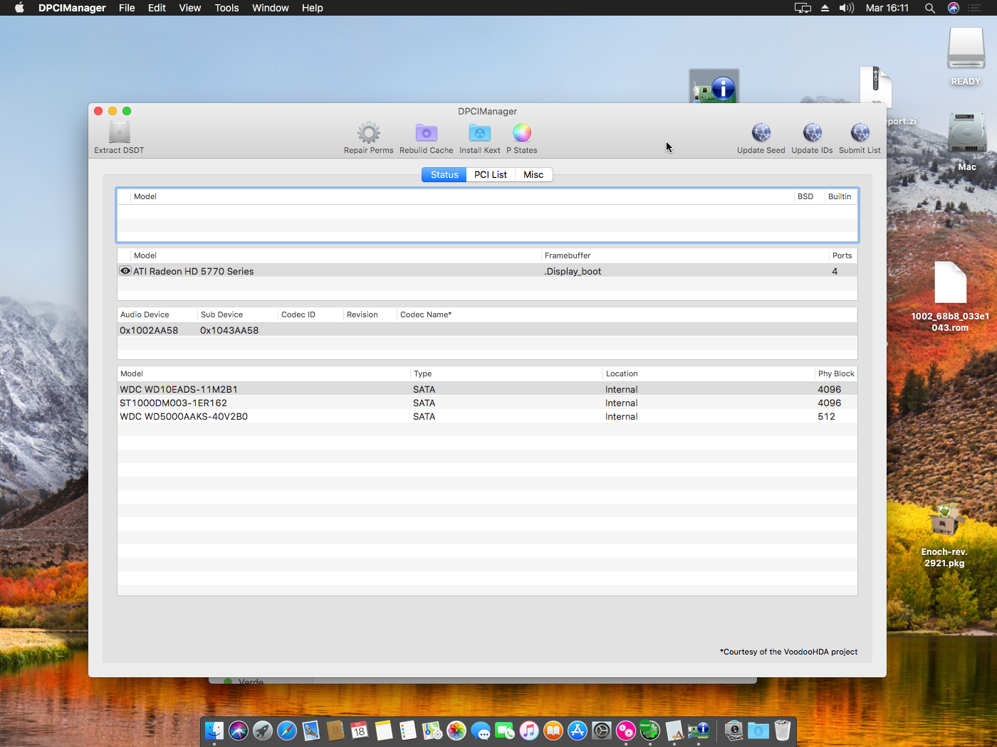

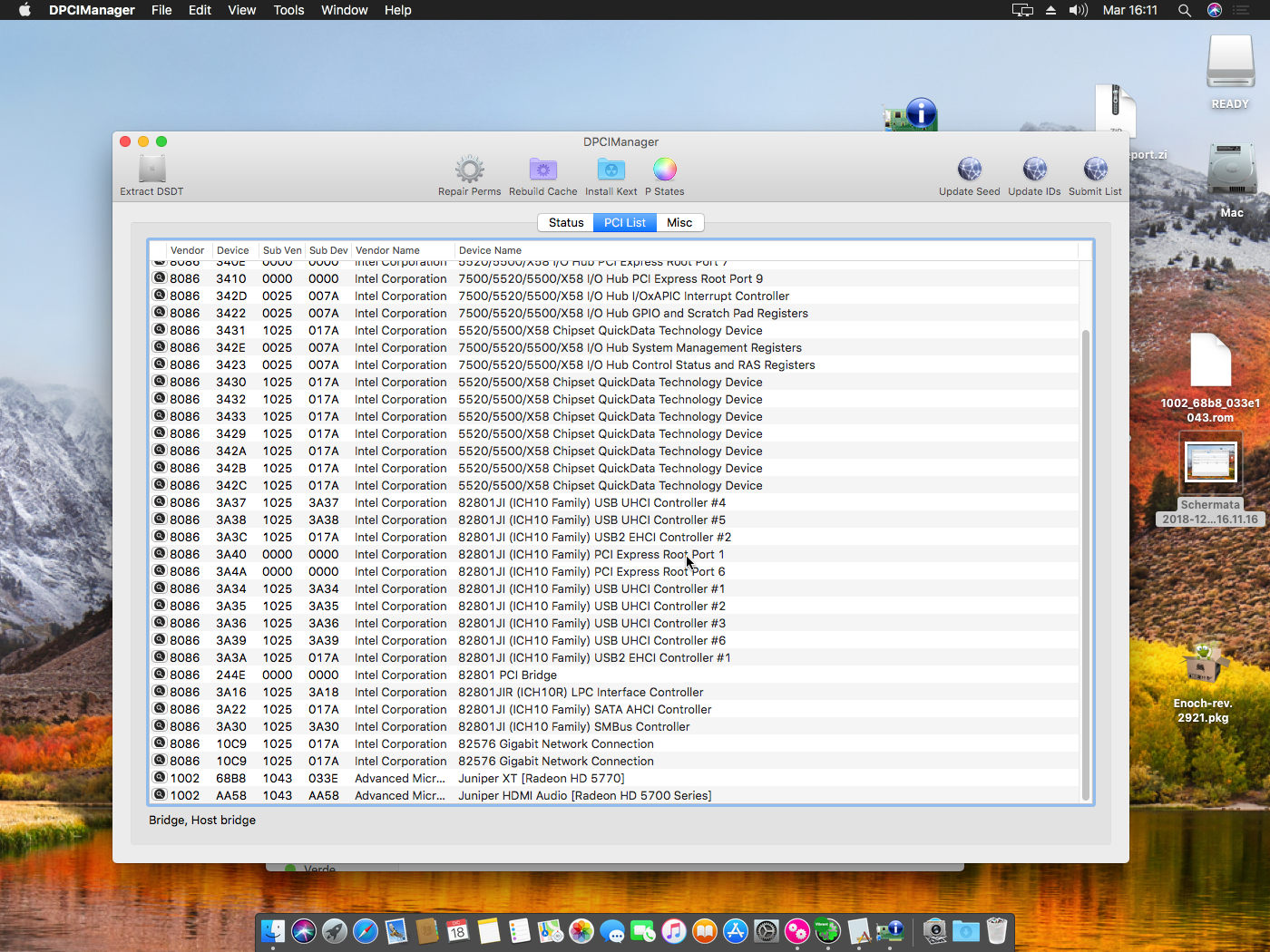

lukas22 Posted December 18, 2018 Author Share Posted December 18, 2018 Foto 1 Foto 2 Foto 3 Foto 4 Questo e il restante delle foto do provato a iniettare anche la scheda con il FrameBuffer ( Velvet , Juniper, e altri mille che non ricordo... ma non varia. ) ho provato anche l'identificazione del dispositivo ... il risultato della scheda video è sempre 3 MB ( la risoluzione è aumentata con l'aggiunta del flag GraphicsEnabler=Yes) ho provato ad installare diversi tipi di Kext ma il risultato non cambia. spero che qualche anima pia , mi aiuti. Link to comment https://www.insanelymac.com/forum/topic/336927-hackintosh-su-acer-r720-m2-high-sierra-aiuto/#findComment-2654472 Share on other sites More sharing options...
foskvs Posted December 19, 2018 Share Posted December 19, 2018 Fai pulizia dei tentativi precedenti. Sei pieno di kext inutili per il tuo hardware, come XHCI-200 e hai kext doppi (NullCPUPM). I kext della scheda video non sono caricati. Allega l'output di sudo kextcache -i / Per la ethernet, dopo aver pulito dai kext inutili (come scritto sopra), prova questo: https://www.insanelymac.com/forum/topic/273073-appleigbkext/ prova a vedere se c'è una versione più recente che supporta la tua scheda. Inizia anche a considerare di passare a Clover: ha molte più funzionalità rispetto a chameleon. Link to comment https://www.insanelymac.com/forum/topic/336927-hackintosh-su-acer-r720-m2-high-sierra-aiuto/#findComment-2654499 Share on other sites More sharing options...
lukas22 Posted December 19, 2018 Author Share Posted December 19, 2018 3 hours ago, foskvs said: Fai pulizia dei tentativi precedenti. Sei pieno di kext inutili per il tuo hardware, come XHCI-200 e hai kext doppi (NullCPUPM). I kext della scheda video non sono caricati. Allega l'output di sudo kextcache -i / ok , provvederò questa sera quando torno a casa... Per la ethernet, dopo aver pulito dai kext inutili (come scritto sopra), prova questo: https://www.insanelymac.com/forum/topic/273073-appleigbkext/ prova a vedere se c'è una versione più recente che supporta la tua scheda. > provo ma stavo anche considerando di mettere una key Wifi. ( ti scrivo il modello questa sera ) non ricordo. Questa l'ho installata e funziona per circa 2 minuti posi si blocca la connessione , rimanendo cmq in funzione . forse i kext non sono per questo sistema ( proverò a cambiarli.) Inizia anche a considerare di passare a Clover: ha molte più funzionalità rispetto a chameleon. >in realtà e quello che avrei voluto dal principio , ma quando installo il clover in UEFI o Legasy non si avvia, ovvero devo avviare la partizione della chiavetta USB , perche il disco non parte. (non sò perchè) mentre con enoch si avvia. ovviamente la scheda madre non ha il boot UEFi. poi se salto qualche passaggio non saprei. Grazie sempre di tutto... ps: questa sera aggiorno i progressi. Link to comment https://www.insanelymac.com/forum/topic/336927-hackintosh-su-acer-r720-m2-high-sierra-aiuto/#findComment-2654531 Share on other sites More sharing options...
