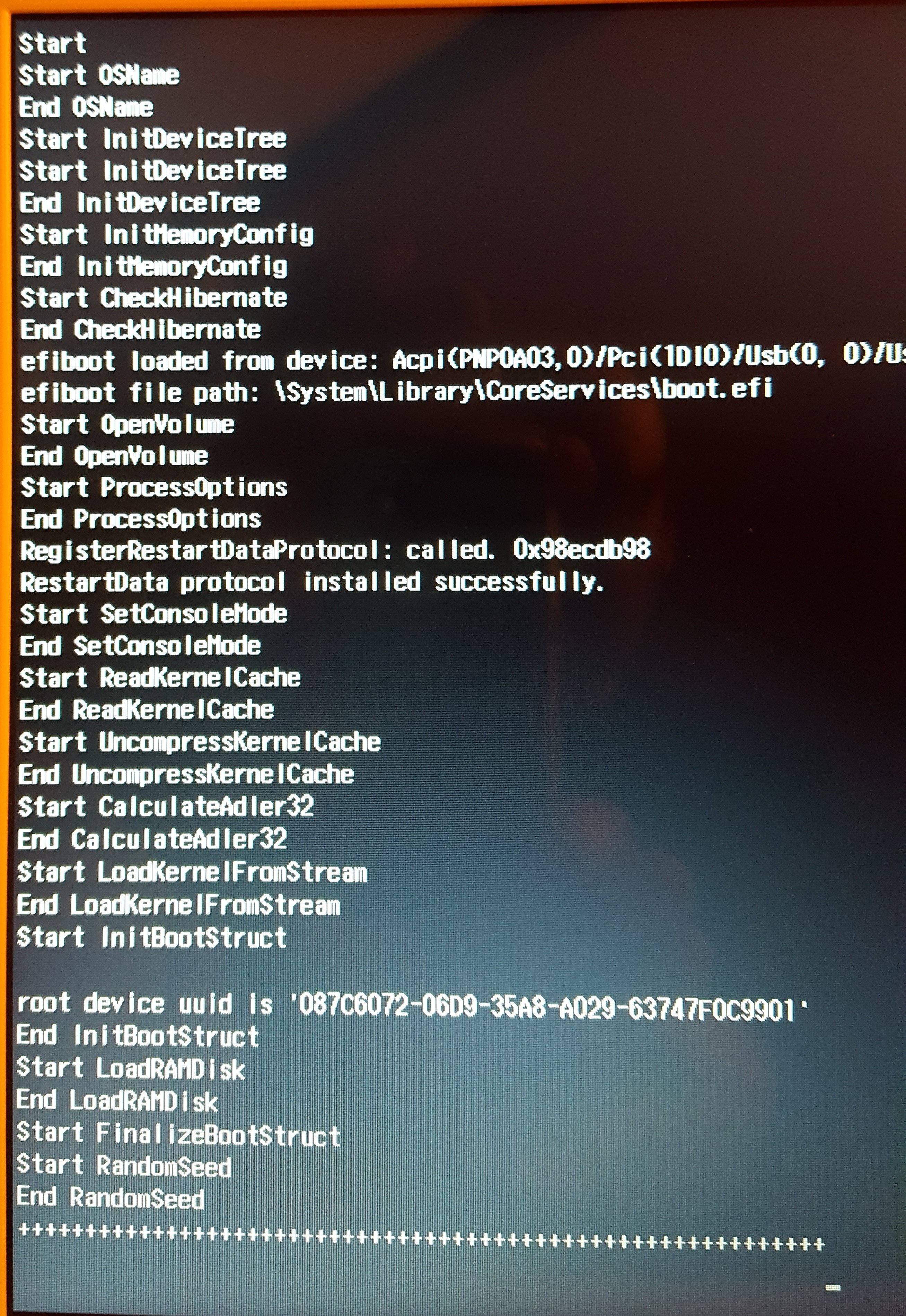

zazman Posted December 5, 2018 Author Share Posted December 5, 2018 (edited) Récap des specifications : CPU: Core i7-4510U Graphics: Intel HD 4400 - Integrated, AMD Radeon™ R7 M260 (2Go dédiés) WIFI: Intel Dual-Band Wireless AC 3160 --> carte realtek 8111 en remplacement Audio : Conexant SmartAudio HD + Realtek HDA (HDMI) [UPDATE] J'ai fait un test de boot avec un disque dur sata avec mojave : Le boot continue après l'étape préliminaire (photo ci-dessous) mais s'arrête presque aussitot et reboot et je n'ai pas le temps de voir les derniers messages. Il manque certainement des patches CPU ou autres, mais je ne suis pas assez calé pour déterminer lesquels. ça serait super sympa si tu pouvais jeter un oeil sur mon répertoire clover voici mon rep clover et une copie d'écran, le boot sur la clé s'arrete là. CLOVER.zip Edited December 11, 2018 by zazman [MAJ] Link to comment https://www.insanelymac.com/forum/topic/336717-projet-mojave-surtoshiba-satellite-l50-b-1n2/#findComment-2652184 Share on other sites More sharing options...

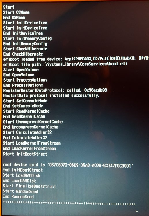

zazman Posted December 14, 2018 Author Share Posted December 14, 2018 Bonjour Hervé, Merci beaucoup pour toutes tes explications, j'y vois plus clair maintenant, je vais fouiller d'avantage. Concernant la config CLOVER de ma clé USB, je n'arrive toujours pas à comprendre pourquoi le boot s'arrête après le chargement (copie d'écran+clover zip). Aurais-tu une piste ? Link to comment https://www.insanelymac.com/forum/topic/336717-projet-mojave-surtoshiba-satellite-l50-b-1n2/#findComment-2653702 Share on other sites More sharing options...

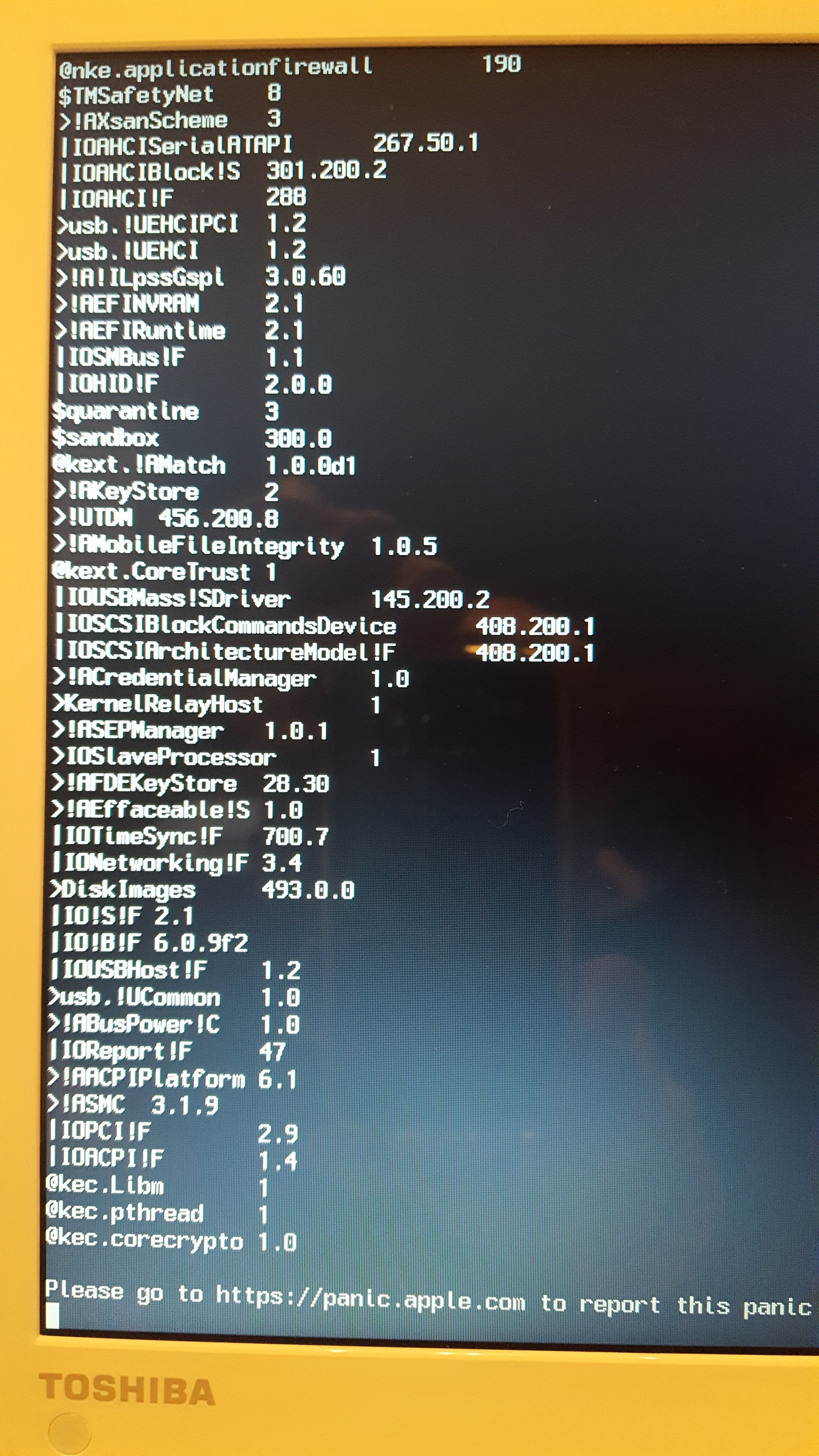

zazman Posted December 15, 2018 Author Share Posted December 15, 2018 (edited) Merci Hervé, effectivement, la démarche maquait de rigueur J'ai suivi toutes tes recommandations et j'ai refait une tentative de boot avec ma clé après ces modifications : j'ai aussi coché "don't reboot on panic" pour pouvoir t'envoyer un photo, ça démarre bien cette fois mais ensuite, voila ce que ça provoque : ça ressemble à un problème ACPI ? Edited December 17, 2018 by zazman Link to comment https://www.insanelymac.com/forum/topic/336717-projet-mojave-surtoshiba-satellite-l50-b-1n2/#findComment-2653849 Share on other sites More sharing options...

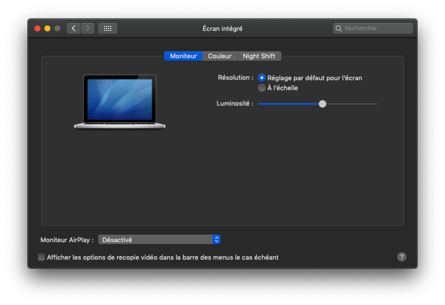

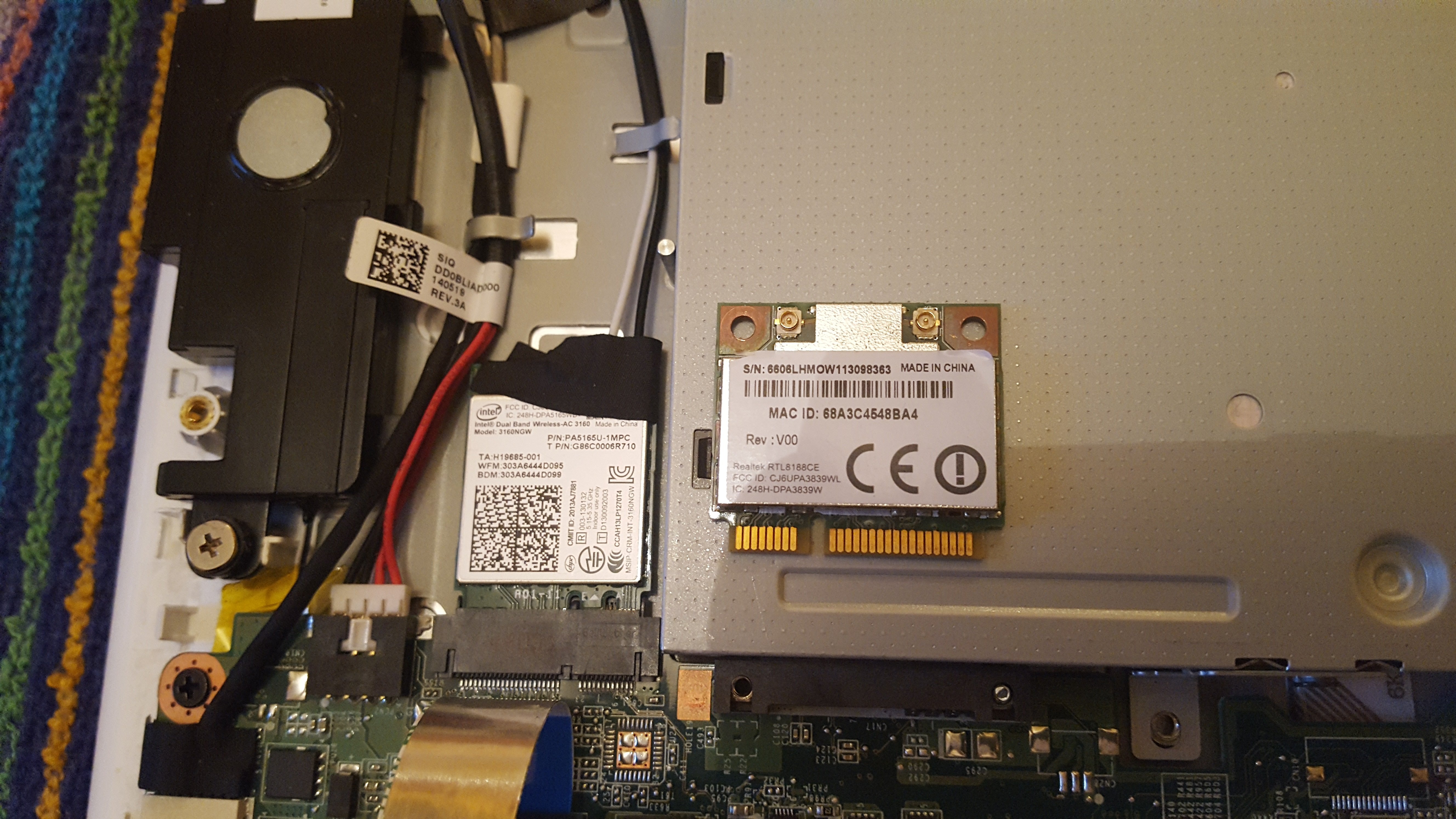

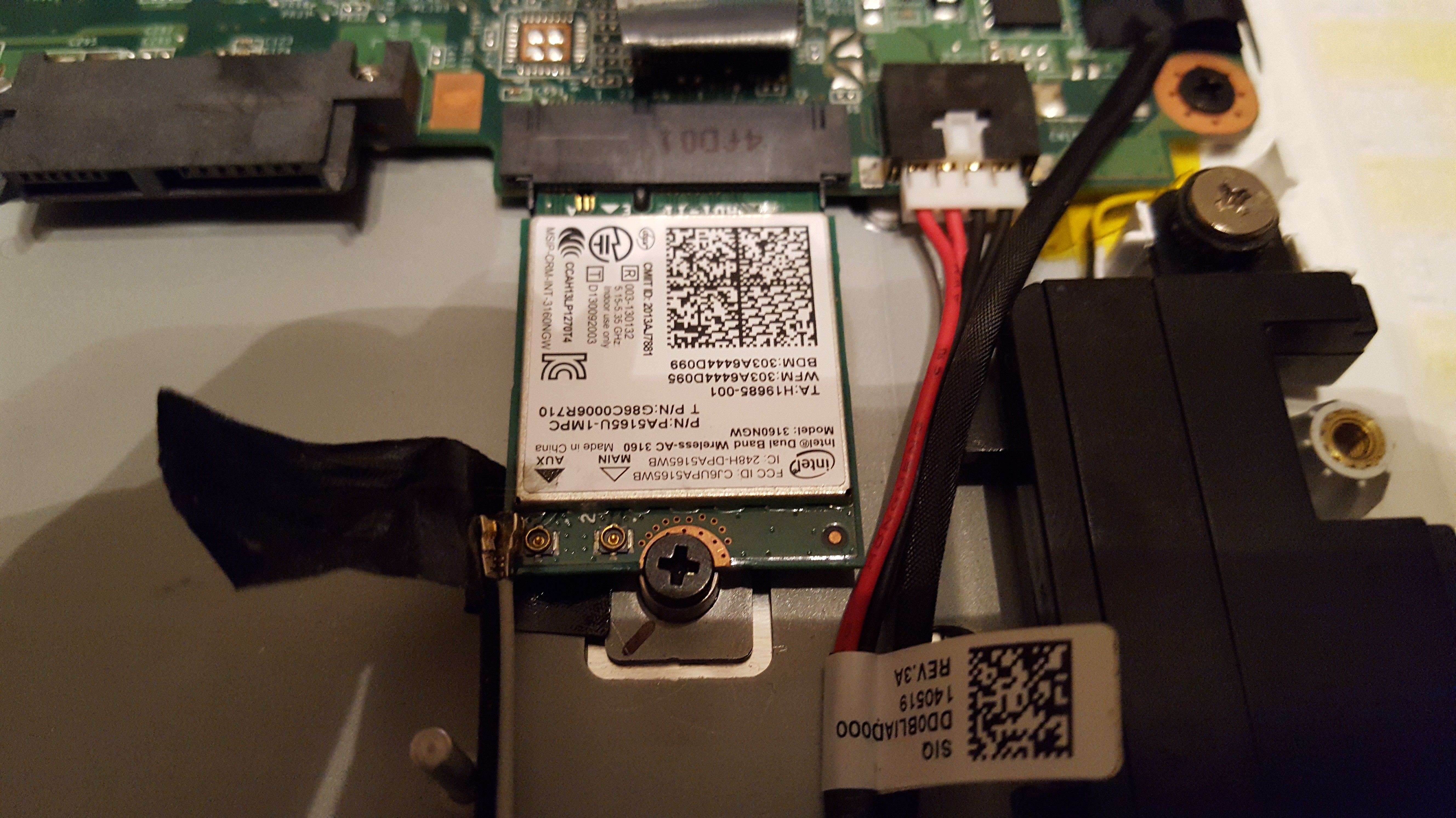

zazman Posted December 28, 2018 Author Share Posted December 28, 2018 (edited) Finalement, ça fonctionne plutôt bien !!, j'ai repris une version plus récente de voodoops2controller et ça a débloqué la situation. Petit récap de ce qui fonctionne : - Intel HD 4400 full graphic - metal (1560 Mo) 1366x768 - sortie HDMI video - Conexant SmartAudio HD + Realtek HDA (HDMI) -> Voodoo HDA audio (désactivation apple HDA) - Ethernet Realtek 8111 - Intel Bluetooth via usbinjectall - USB 3 - webcam - icone statut Batterie Ce qui ne fonctionne pas : - Intel WIFI - mise en veille => pas de reveil - désactivation AMD Radeon™ R7 M260 Concernant le WIFI, sur la photo de mon satellite (2 et 3 ème photos), j'ai fait figurer les deux cartes car je pensais que celle que j'ai en réserve serait compatible mais non, la carte doit être au format M.2. je recherche donc une carte WIFI/bluetooth M.2 compatible Mojave en ligne sur un site français de préférence, (style broadcom ou apple?) La mini carte M2 intel de mon satelitte L50B fonctionne bien en bluetooth avec usbinjectall.kext, mais pas en wifi. j'ai lu ceci : https://hackintosher.com/forums/thread/enabling-third-party-broadcom-wlan-802-11a-b-g-n-wifi-bluetooth-cards-on-a-hackintosh-bcm94352z-bcm94322.6/ Sur le lien de référencement des cartes compatibles que tu donnes dans un autre post, j'ai trouvé cela : Est-ce tu peux me confirmer que celles-ci fonctionneraient facilement ? DW1560 -> DSDT/Brcm4360 patch https://www.cdiscount.com/informatique/composants-informatiques/sans-fil-carte-reseau-pour-dell-dw1560-bcm94352z-n/f-1071305-auc7439757285201.html#mpos=21|mp DW1830 -> OOB from Yosemite (semble OOB mais un peu chère) - pas grave si le connecteur J0 n'est pas branché ? https://www.cdiscount.com/informatique/composants-informatiques/marque-dw1830-bcm943602baed-gkcg2-ngff-1300-mbps/f-1071305-auc7439757795717.html par contre, la 1830 est plus large et j'ai peur qu'elle ne passe pas à cause de mon lecteur dvd, et en lisant d'autres posts, elle ne semble pas si OOB que ça... j'ai trouvé cette image sur le forum, la carte est plus large que le socket, et mon lecteur dvd arrive à raz du socket. Donc plutôt DW 1560, à moins que quelqu'un ait une meilleure proposition ? Autres questions, comment peut-on activer les touches du clavier pour gérer la luminosité avec le intel HD4400 full metal supporté ? (lilu+whatevergreen chargés) Les touches de volume (utilisation de voodoo HDA audio) et activation/désactivation du bluetooth fonctionnent déjà. La désactivation de la Radeon (CG discrète) demandant pas mal de connaissances en dév pour modifier des fichiers aml, est-ce un gain de performance important qui en vaut la peine ? Ma config fonctionne bien avec une bonne vélocité, nettement plus performante qu'avec windows 10. j'ai ajouté 8 go de ram donc 12 Go au total maintenant et je vais investir dans un disque SSD. exemple de Montage DW 1830 Ma config carte M2 (et la mini USB posée à coté) Edited January 7, 2019 by zazman [MAJ] Link to comment https://www.insanelymac.com/forum/topic/336717-projet-mojave-surtoshiba-satellite-l50-b-1n2/#findComment-2656081 Share on other sites More sharing options...

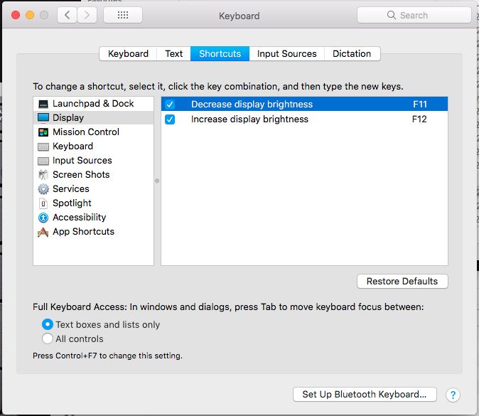

zazman Posted January 7, 2019 Author Share Posted January 7, 2019 (edited) Merci Hervé pour toutes ces infos. Je pense utiliser une DW1560 mais question préalable : une DW1820A basée sur BCM4350 est-elle plus simple à configurer ? je vois qu'elle est dans la liste des DW M2 compatibles avec la mention "OOB ?" https://fr.aliexpress.com/item/DW1820A-BCM94350ZAE-802-11ac-BT4-1-867Mbps-BCM94350-M-2-NGFF-WiFi-Wireless-Card-better-than/32632959564.html As-tu une idée pour comment piloter la luminosité avec les touches (FN)+F2 ou (FN)+F3 dédiées sur mon satellite pour réduire ou augmenter la luminosité de l'écran ? J'ai bidouillé un truc avec les raccourcis clavier du panneau de config "clavier" en utilisant accessibilité et en assignant réduire contraste à F3 et augmenter contraste à F2, ce qui de fait semble inversement réduire ou augmenter la luminosité mais ce n'est pas terrible... Sur cette photo (d'un vrai mac je suppose) figure "display" dans la liste des items configurables. Sur mon toshiba, display n'y figure pas, alors je me demande s'il y a un moyen de l'ajouter ? Merci pour ton aide en tout cas. Edited January 8, 2019 by zazman Link to comment https://www.insanelymac.com/forum/topic/336717-projet-mojave-surtoshiba-satellite-l50-b-1n2/#findComment-2657792 Share on other sites More sharing options...
