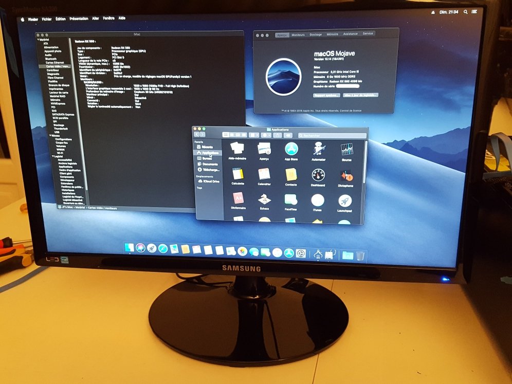

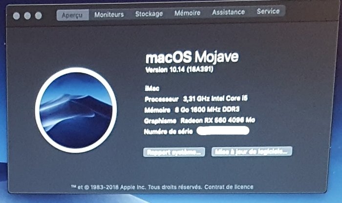

Passage à Mojave sans trop de douleur, première tentative réussie en direct update avec ma radeon HD5570 en VGA mais après changement de carte graphique pour une RX560, j'ai préféré refaire une install clean parce que ça provoquait trop de freeze au boot.

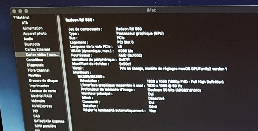

MSI RX560 reconnue OFB -> metal pris en charge
déclaration en iMac 15.1 dans clover configurator

- a priori, pas de sortie HDMI audio (n'apparait pas dans le panneau de controle des preferences sytemes)

j'ai modifié mon SMBIOS iMac 14.2 -> macbook air 5.2 et cela m'a résolu 3 problèmes (Cf mon dossier clover en attaché) :
- [résolu] sortie HDMI audio non fonctionnelle
- [résolu]  images JPG non visibles dans aperçu et dans coup d'oeil
- [résolu] dans infos système, la rubrique pci est maintenant non détectée, ce n'était pas le cas après la maj en mode direct update 10.13.6->10.14.0
