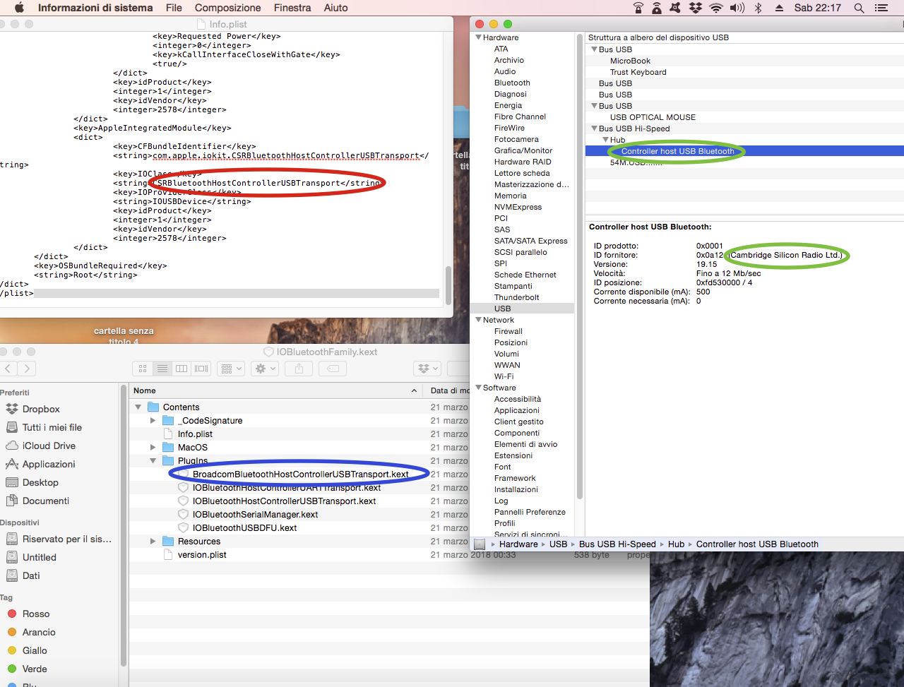

Natty Posted March 20, 2018 Author Share Posted March 20, 2018 3 minutes ago, MARZILLO said: non è un buon metodo quello che usi...per provare ok ma se vuoi un sistema stabile io consiglio una nuova installazione seguendo la guida di gengik...ne approfitti pure per dare una ripassata...hai un secondo disco? Purtroppo no, questa è la brutta notizia, la buona notizia è che ho appena trovato il video che riguarda il mio problema : Questa pennetta ha finalmente un nome ed è la Cambridge Silicon Radio (tra l'altro negli screen che ho fatto con Windows c'è questa marca), ho fatto come dice nel video scaricando il pacchetto che indica qui : https://www.tonymacx86.com/threads/bluetooth-not-showing-working-cambridge-silicon-radio-0x0a12.239985/ Anche se con non buoni risultati visto che non ho risolto, ma probabilemente come sempre non ho fatto bene io. Se prima avevo solo speranze, ora sono sicuro che posso combinare qualcosa con questa pennetta qui su Mac Ah, ho appena scoperto che Hackintosh la rileva tra gli USB quindi c'è tutto, ora manca solo una buona configurazione ! Link to comment https://www.insanelymac.com/forum/topic/333340-bluetooth-hackintosh/page/3/#findComment-2604656 Share on other sites More sharing options...
MARZILLO Posted March 20, 2018 Share Posted March 20, 2018 dovresti togliere tutti quei kext di cui hai fatto un'ammucchiata come tu hai scritto sopra...ripara i permessi Link to comment https://www.insanelymac.com/forum/topic/333340-bluetooth-hackintosh/page/3/#findComment-2604658 Share on other sites More sharing options...

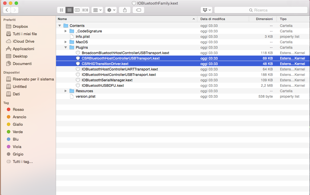

Natty Posted March 20, 2018 Author Share Posted March 20, 2018 1 minute ago, MARZILLO said: dovresti togliere tutti quei kext di cui hai fatto un'ammucchiata come tu hai scritto sopra...ripara i permessi Riparati sia da utility e sia da kext wizard, va bene ora ci provo! Comunque un'altra cosa che mi sono scordato di scrivere è che nel video il tizio ha 10.10.5 esattamente come il mio 10.10.5 e ad inizio video ho notato che la pennetta che inserisce nel PC è identica alla mia, ho grosse speranze, ora faccio tutto. I kext da dove li installo ? Va bene Kext wizard ? Nel pacchetto di questo tizio c'è Kext Utility e consiglia di usare o questo, o come fa lui nel video EasyKext. Link to comment https://www.insanelymac.com/forum/topic/333340-bluetooth-hackintosh/page/3/#findComment-2604659 Share on other sites More sharing options...
MARZILLO Posted March 20, 2018 Share Posted March 20, 2018 va bene anche kext wizard...installa in s\l\e....kext wizard ha anche l'opzione di riparare i permessi...seconda schermata 1 Link to comment https://www.insanelymac.com/forum/topic/333340-bluetooth-hackintosh/page/3/#findComment-2604660 Share on other sites More sharing options...

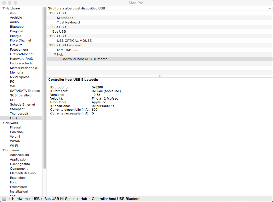

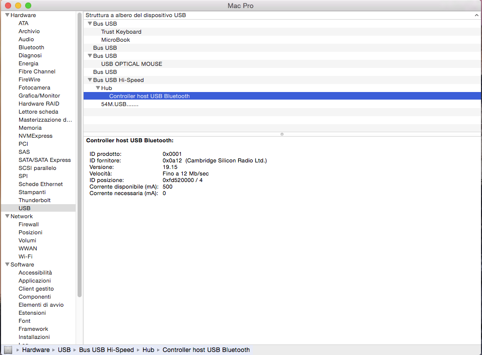

Natty Posted March 20, 2018 Author Share Posted March 20, 2018 1 hour ago, MARZILLO said: va bene anche kext wizard...installa in s\l\e....kext wizard ha anche l'opzione di riparare i permessi...seconda schermata Niente, ho fatto tutto installando anche ad uno ad uno i 4 kext riparando i permessi ad ogni installazione. Ho notato però che dopo aver installato i kext quando vado a vedere le port USB ora la riconosce col nome della marca "Cambridge Silicon Radio Ltd." Mentre nella foto che ho postato prima di installare questi kext lo trovava come "Apple Inc." e basta. Ora ho pensato, ma non è che ora ho bisogno dei kext per la cassa ? E' una JBL GO e non avendo il mac originale non capisco se l'icona Bluetooth sul mac spunta solo quando ci sono dei Bluetooth nei dintorni o se è sempre fissa. Cosa posso fare ? Link to comment https://www.insanelymac.com/forum/topic/333340-bluetooth-hackintosh/page/3/#findComment-2604680 Share on other sites More sharing options...
Natty Posted March 21, 2018 Author Share Posted March 21, 2018 Non ci posso credere ce l'ho fatta ! Ho fatto grandi passi girando un bel po' sul webbo. Questo tizio mi ha risolto gran parte del mio problema : https://www.tonymacx86.com/threads/ebay-usb-bluetooth-adapter-csr-not-working-help.63758/ Quindi ho fatto come ha detto lui e ho cancellato i due kext che erano nei contenuti di uno dei quattro kext del video che ho visto prima, poi ho creato la cartella extra/extensions (che non esisteva prima) e ci ho buttato l'altro kext che dice sempre lui. Risultato ? Riavvio il pc e : Direi che ci sono quasi, eccetto che non riesco a sentire la cassa, nonostante ora l'abbia persino rilevata (dopo taantissimi tentativi) e sono in questa situazione : Ma non riesco proprio a far sentire la musica, e in preferenze sistema/audio non me lo trova proprio, mancherà un kext appunto audio per questo ? Il risultato che ho è già impressionante, pensavo fosse solo un pezzo di ferro ma mi sta dando grandi risultati Chiunque ha avuto il mio stesso problema con questa chiavetta può risolvere seguendo qua Link to comment https://www.insanelymac.com/forum/topic/333340-bluetooth-hackintosh/page/3/#findComment-2604719 Share on other sites More sharing options...

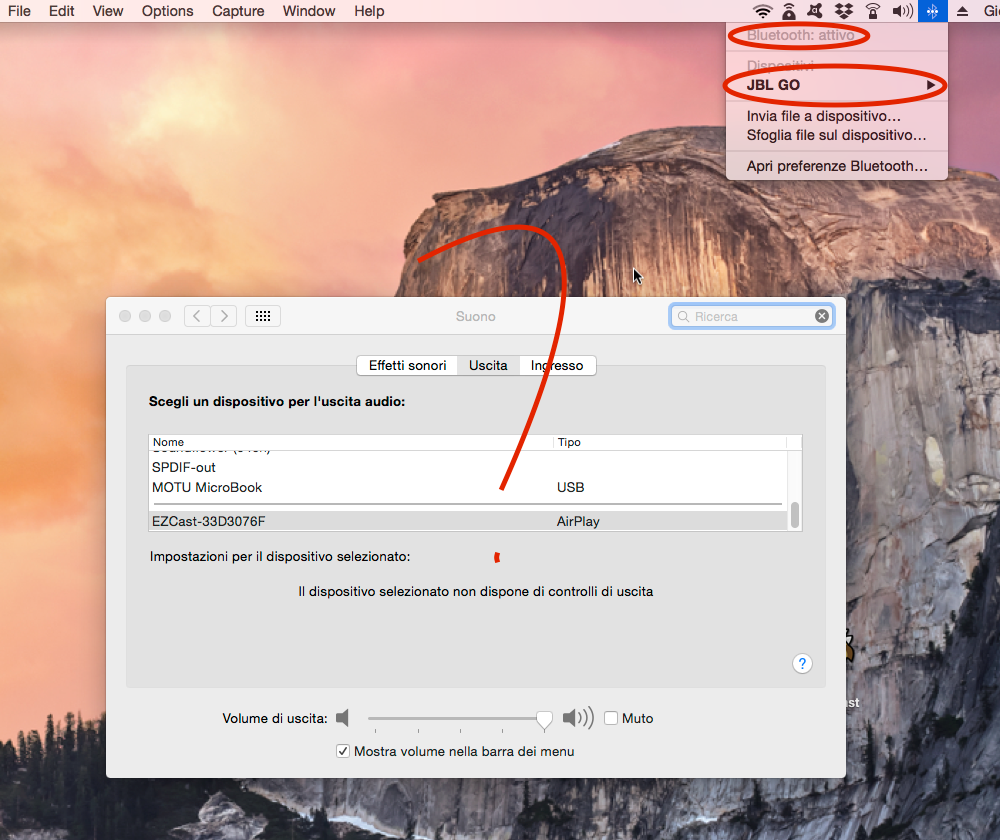

Natty Posted March 21, 2018 Author Share Posted March 21, 2018 17 minutes ago, MARZILLO said: ma l'audio ti funziona?intendo le casse interne...se si,con cosa? Certamente! Ho una scheda audio esterna Microbook della MOTU e anche questa ho i kext appositi, e funziona tutto alla perfezione, ci collego casse e roba varia. Non so davvero come risolvere sono disperato arrivato al punto di collegarla anche tramite Bluetooth ma non me la trova in "Uscita" in Suono. Cosa sarà ? Io non ci capisco niente Link to comment https://www.insanelymac.com/forum/topic/333340-bluetooth-hackintosh/page/3/#findComment-2604940 Share on other sites More sharing options...

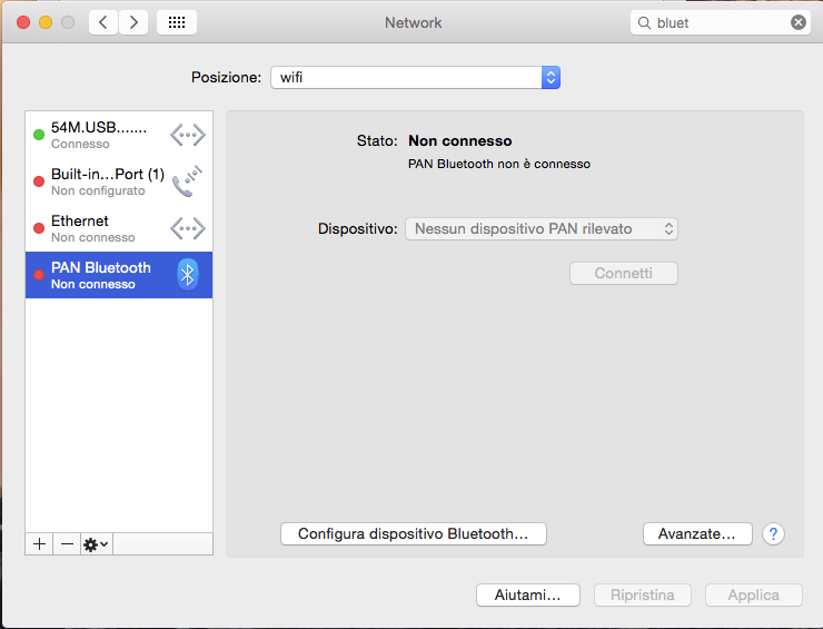

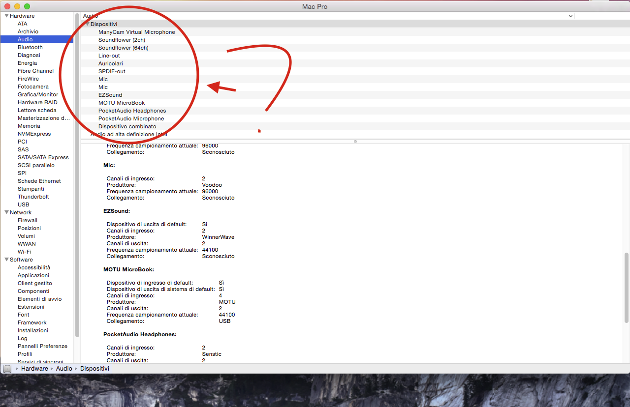

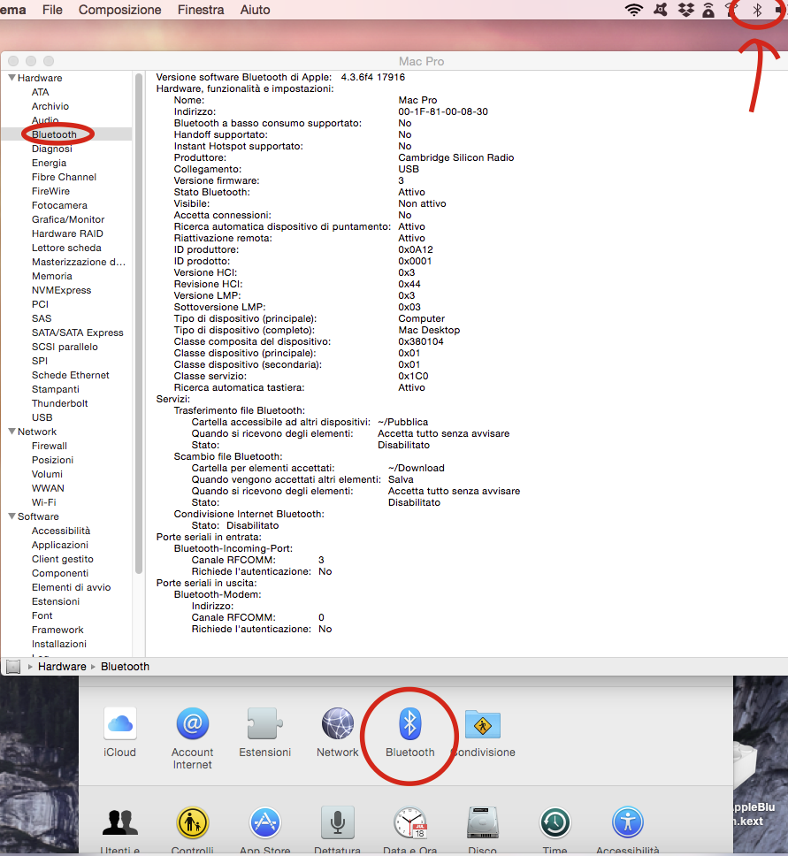

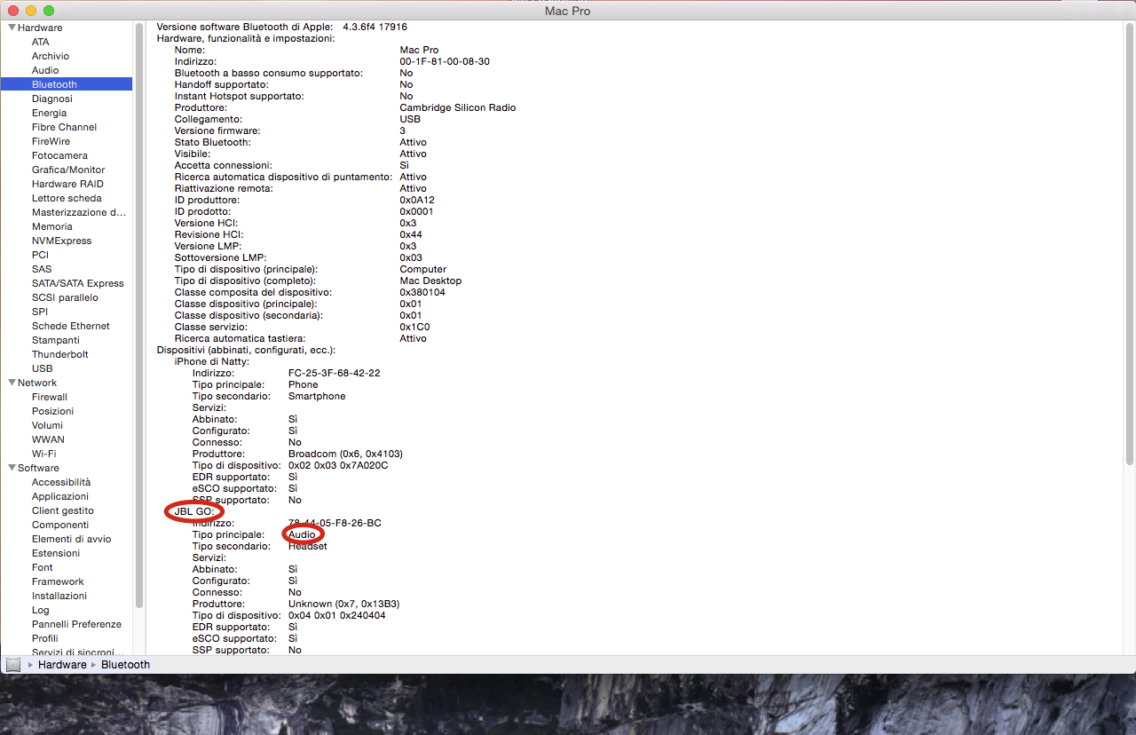

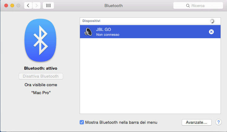

Natty Posted March 23, 2018 Author Share Posted March 23, 2018 Per la prima cosa in resoconto sistema mi dà nella voce bluetooth non solo le caratteristiche della pennetta (finalmente) rilevata, ma anche le info del mio telefono, e della cassa, dandola come tipo "Audio" Ma sempre in resoconto sistema Audio non la dà, che diavoleria è mai questa? Sarà che davvero dovrò abilitarla ed è più facile di quanto io possa pensare ? Arrivato a questo punto mi chiedo perché fermarmi ? E' tutto sincronizzato, magari sono io impedito che devo solo premere un tasto per collegare il tutto ? Link to comment https://www.insanelymac.com/forum/topic/333340-bluetooth-hackintosh/page/3/#findComment-2605153 Share on other sites More sharing options...
MARZILLO Posted March 23, 2018 Share Posted March 23, 2018 senti,a questo punto sai che ti dico?...prova un'altra cassa o una diversa periferica per vedere se funziona...puo anche darsi che ci sia un'incompatibilità hardware tra le due periferiche Link to comment https://www.insanelymac.com/forum/topic/333340-bluetooth-hackintosh/page/3/#findComment-2605178 Share on other sites More sharing options...
Natty Posted March 25, 2018 Author Share Posted March 25, 2018 (edited) On 23/3/2018 at 9:18 AM, MARZILLO said: senti,a questo punto sai che ti dico?...prova un'altra cassa o una diversa periferica per vedere se funziona...puo anche darsi che ci sia un'incompatibilità hardware tra le due periferiche Grazie per la risposta, non so se è questo il problema anche perché mi rileva anche l'iPhone e la cassa è nuova di zecca appena regalatami per il compleanno, sicronizzata con iPhone và una meraviglia quindi penso che il problema sia altro e forse ho capito dopo varie ricerche Ho appena pensato, ragioniamo su come ho fatto funzionare il bluetooth dal nulla, cartella IOBluetoothFamily.kext e nei contenuti vado ad eliminare questi due, tra cui uno si chiama “CSRBluetoothHostControllerUSBTransport” (CSR è Cambridge Silicon Radio la marca della pennetta) Quindi l'eliminazione di questi due file mi ha permesso magicamente di vedere il bluetooth nel mio pc (in seguito anche a quell'installazione di un altro kext in extra) Ora se vado a vedere nell'info.plist di questo kext in extra nella foto giù c'è scritto proprio il file che ho eliminato (in rosso) e ho lasciato invece quello che è dell'altra marca (in blu, Broadcom e CSR ho letto sono le marche più diffuse per chip dei bluetooth dicono), quindi (in verde) nelle info sistema e nella sezione USB leggo che la periferica ha il nome uguale al kext eliminato ma con le parole un po' invertite "Controller host USB Bluetooth" ora mi fa pensare, sarà che è questo il problema che non mi sincronizza l'audio in bluetooth ? Leggo anche sempre nell'infoplist di una roba tipo di Fake Apple CSR Bluetooth Controller come una specie di controller che mi si dovrebbe visualizzare appunto appena inserita la pennetta ? Se si io non ho visto di niente. Leggo anche che qui nel forum c'è un tizio che ha creato il kext per CSR e poi una volta scaricato và modificato l'info.plist con i dati del mio venditore e modello : https://www.insanelymac.com/forum/forums/topic/307181-csrapplebluetoothkext-usb-csr-injection-driver/ Chiedo un aiuto qui al forum italiano qualcuno può darmi una mano a moddare magari il plist per farlo funzionare ? Forse potrei tentare con questo ? Ho letto che molti modificando appunto questo file sono riusciti a far funzionare il tutto Io sono incapace O comunque con tutti questi dati potrei girare su qualcosa che mi porta a farlo funzionare ? Sono sicuro che sta tutto in questa cartella, se rimetto questi file non funziona il bluetooth mentre se li caccio funziona ormai ci ho fatto pure la prova Edited March 25, 2018 by Natty Link to comment https://www.insanelymac.com/forum/topic/333340-bluetooth-hackintosh/page/3/#findComment-2605525 Share on other sites More sharing options...
