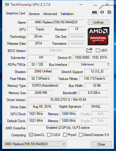

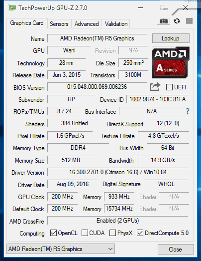

TUNIN96 Posted January 24, 2018 Share Posted January 24, 2018 Ho caricato alcune foto...forse anche qualcuna inutile, ma non si sa mai... Mi sono appena accorto che monto una AMD R8 m445dx...scusatemi per l'errore. Comunque...puoi togliere l'account di Peterson. Archive 3.zip Link to comment https://www.insanelymac.com/forum/topic/331960-problemi-grafica-ati-r5-e-r7-m440/#findComment-2576069 Share on other sites More sharing options...

TUNIN96 Posted January 25, 2018 Share Posted January 25, 2018 Ricarico gli id elle schede grafiche. Jolly, dopo provo e ti faccio sapere. Link to comment https://www.insanelymac.com/forum/topic/331960-problemi-grafica-ati-r5-e-r7-m440/#findComment-2576801 Share on other sites More sharing options...
