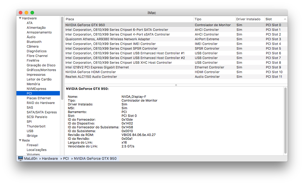

kaoskinkae Posted August 22, 2017 Share Posted August 22, 2017 buenas a todos he visto esto por ahí y me gustaría saber como han podido añadir los slop PCI de cada uno de las tarjeta instaladas en hackintosh, tengo una placa antigua que va de lujo las indicaciones de mi portátil abajo esta. Link to comment https://www.insanelymac.com/forum/topic/326420-indicador-pci-en-informaci%C3%B3n-sistema-pci/ Share on other sites More sharing options...
WeBeRiO Posted August 22, 2017 Share Posted August 22, 2017 Debes usar un DSDT ajustado a tu hardw. Por lo menos en mi x99 es asi como fucniona. Saludos.- 1 Link to comment https://www.insanelymac.com/forum/topic/326420-indicador-pci-en-informaci%C3%B3n-sistema-pci/#findComment-2483350 Share on other sites More sharing options...
Maniac10 Posted August 22, 2017 Share Posted August 22, 2017 Como dice WeBeRiO usualmente se suele hacer mediante la edición del DSDT, pero Clover tiene su propio sistema. Link to comment https://www.insanelymac.com/forum/topic/326420-indicador-pci-en-informaci%C3%B3n-sistema-pci/#findComment-2483492 Share on other sites More sharing options...
juanerson Posted August 23, 2017 Share Posted August 23, 2017 _SUN (DSDT) + Clover. Con Chameleon es suficiente _SUN desde la DSDT. Porque Clover no maneja bien este dato desde la DSDT por si solo, y aún no sé la razón. 1 Link to comment https://www.insanelymac.com/forum/topic/326420-indicador-pci-en-informaci%C3%B3n-sistema-pci/#findComment-2483561 Share on other sites More sharing options...
kaoskinkae Posted August 23, 2017 Author Share Posted August 23, 2017 gracias lo mirare es que he intentado subir una image, de lo que vi y no he sido capaz de hacerlo pero es eso aparece todos los PCI slop 0 PCI stop 1 ... cada uno con sus especificaciones incluso la tarjeta de red Link to comment https://www.insanelymac.com/forum/topic/326420-indicador-pci-en-informaci%C3%B3n-sistema-pci/#findComment-2483678 Share on other sites More sharing options...
MaLd0n Posted August 23, 2017 Share Posted August 23, 2017 DSDT, "AAPL,slot-name", _SUN Link to comment https://www.insanelymac.com/forum/topic/326420-indicador-pci-en-informaci%C3%B3n-sistema-pci/#findComment-2483909 Share on other sites More sharing options...
kaoskinkae Posted August 23, 2017 Author Share Posted August 23, 2017 ok impresionante y como se añade aunque solo sea cosmético Link to comment https://www.insanelymac.com/forum/topic/326420-indicador-pci-en-informaci%C3%B3n-sistema-pci/#findComment-2484020 Share on other sites More sharing options...
kaoskinkae Posted August 24, 2017 Author Share Posted August 24, 2017 pues de pues de estudiar el tema casi lo tengo completo: aunque tengo varias dudas: he añadido como pone o casi Name (_SUN, 0x02) // _SUN: Slot User Number en mi Device (RP02) para mi tarjeta Realtek RTL8168C/8111C PCI Express Gigabit Ethernet: sale todo correcto menos al final que pone Ehternet@3,0,0 en vez de PCI SLOP 2 Al añadir la siguiente que es la tarjeta wifi no se si ahí que poner Name (_SUN, 0x03) // _SUN: Slot User Number y añadir en Clover la siguiente Line en vez 0 , 1 no sale todo lo correcto que tiene que ser sale pci169c,30 otro contrador red si PCI SLop 3@4,0,0 Link to comment https://www.insanelymac.com/forum/topic/326420-indicador-pci-en-informaci%C3%B3n-sistema-pci/#findComment-2484323 Share on other sites More sharing options...
