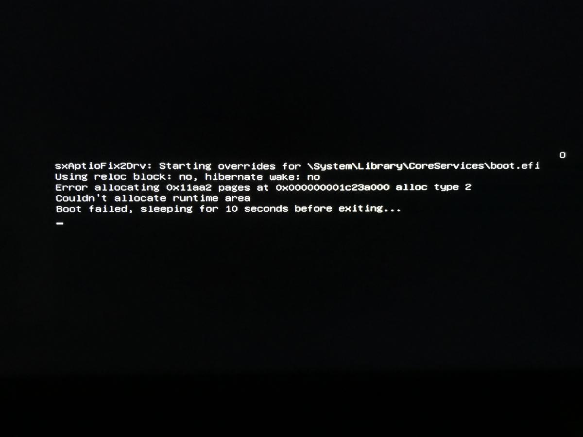

crisofter Posted June 5, 2017 Share Posted June 5, 2017 Hola a todos, estoy tratando de armar mi propio hackintosh pero tengo un problema a la hora de iniciar la instalacion y me tiene bastante jodido. He leído en miles de foros y he intentado cientos de tutoriales y no doy con la solución. Estoy tratando de instalar macOS Sierra en mi pc pero no puedo hacerlo, y me gustaría saber si alguien tiene un hackintosh con el hardware similar al mío, indico mi hardware:- MBO MSI X99A Gaming 7- CPU Intel Core i7 5820K- 32GB RAM GSKILL - SSD Samsung 840 EVO 500GB- SSD M.2 Samsung 950 PRO 256GB- GPU MSI NVIDIA GTX 1070El problema que tengo es que cuando quiero iniciar la instalación, me sale el logo de la manzana y después de unos segundos aparece otro icono con el símbolo prohibido y de ahí no salgo. Decir que he intentado instalar desde un usb de arranque, he descargado la instalación de macOS Sierra desde la Mac Store App y he creado el usb de arranque como se indica en el tutorial (que por cierto pedazo de tutorial el de Antonio, mis felicitaciones), incluso he intentado iniciar la instalacion con el bootflag -v y me sale el error que adjunto en la imagen. También he configurado la BIOS desactivando el Vd-T, CFG Lock, modo UEFI, y desactivando el arranque seguro, pero sigo en las mismas. ¿Es posible que mi hardware no sea compatible? ¿Podría alguien ayudarme, por favor? Os agradecería a todos que si alguien sabe la solución me indique los pasos a seguir para la instalación en mi hardware en concreto. ¡Gracias a todos! 1 Link to comment https://www.insanelymac.com/forum/topic/324219-no-puedo-instalar-macos-sierra-en-mi-pc/ Share on other sites More sharing options...
MaLd0n Posted June 5, 2017 Share Posted June 5, 2017 OsxAptioFix2Drv-free2000.efi.zip Link to comment https://www.insanelymac.com/forum/topic/324219-no-puedo-instalar-macos-sierra-en-mi-pc/#findComment-2435676 Share on other sites More sharing options...
crisofter Posted June 5, 2017 Author Share Posted June 5, 2017 OsxAptioFix2Drv-free2000.efi.zip y que hago con este archivo amigo?? muchas gracias por contestar!! 1 Link to comment https://www.insanelymac.com/forum/topic/324219-no-puedo-instalar-macos-sierra-en-mi-pc/#findComment-2435682 Share on other sites More sharing options...
MaLd0n Posted June 5, 2017 Share Posted June 5, 2017 Clover/drivers64UEFI Link to comment https://www.insanelymac.com/forum/topic/324219-no-puedo-instalar-macos-sierra-en-mi-pc/#findComment-2435688 Share on other sites More sharing options...
crisofter Posted June 5, 2017 Author Share Posted June 5, 2017 Clover/drivers64UEFI he probado a copiar el archivo que me has pasado y sigue sin funcionar.... ahora cuando inicio se queda la pantalla en negro, y cuando inicio en modo verbose me aparece el mismo mensaje de error, solo que no aparece la linea de "OsxAptioFix2Drv: Starting ...... etc" 1 Link to comment https://www.insanelymac.com/forum/topic/324219-no-puedo-instalar-macos-sierra-en-mi-pc/#findComment-2435826 Share on other sites More sharing options...
MaLd0n Posted June 6, 2017 Share Posted June 6, 2017 Quitar OsxAptioFix2Drv http://www.insanelymac.com/forum/index.php?app=core&module=attach§ion=attach&attach_id=242555 Link to comment https://www.insanelymac.com/forum/topic/324219-no-puedo-instalar-macos-sierra-en-mi-pc/#findComment-2436264 Share on other sites More sharing options...
crisofter Posted June 6, 2017 Author Share Posted June 6, 2017 Quitar OsxAptioFix2Drv http://www.insanelymac.com/forum/index.php?app=core&module=attach§ion=attach&attach_id=242555 he probado a borrar el archivo que me has indicado y sigo estando en las mismas, me quedo en la misma pantalla de error, solo que no sale la linea de "osxaptio...:" ni la linea de "using relock block", por lo demas todo lo mismo, ahi se me queda la instalacion y no me arranca el "puto" instalador, pufff estoy ya cabreadisimo.... 1 Link to comment https://www.insanelymac.com/forum/topic/324219-no-puedo-instalar-macos-sierra-en-mi-pc/#findComment-2436848 Share on other sites More sharing options...
camillionario Posted June 7, 2017 Share Posted June 7, 2017 Los parametros del BIOS algunas veces te dan ese problema. Hechale un vistazo a este video sobre 3:58. Link to comment https://www.insanelymac.com/forum/topic/324219-no-puedo-instalar-macos-sierra-en-mi-pc/#findComment-2437902 Share on other sites More sharing options...
crisofter Posted June 7, 2017 Author Share Posted June 7, 2017 Los parametros del BIOS algunas veces te dan ese problema. Hechale un vistazo a este video sobre 3:58. Casualmente tengo mi BIOS configurada igual que en el video y me sigue dando el mismo error, que mas puedo hacer? Link to comment https://www.insanelymac.com/forum/topic/324219-no-puedo-instalar-macos-sierra-en-mi-pc/#findComment-2437998 Share on other sites More sharing options...
MaLd0n Posted June 7, 2017 Share Posted June 7, 2017 Cargar su carpeta Clover Link to comment https://www.insanelymac.com/forum/topic/324219-no-puedo-instalar-macos-sierra-en-mi-pc/#findComment-2438064 Share on other sites More sharing options...
crisofter Posted June 8, 2017 Author Share Posted June 8, 2017 Cargar su carpeta Clover https://www.dropbox.com/s/rtohekxkz4xysoj/CLOVER.rar?dl=0 1 Link to comment https://www.insanelymac.com/forum/topic/324219-no-puedo-instalar-macos-sierra-en-mi-pc/#findComment-2439144 Share on other sites More sharing options...
MaLd0n Posted June 8, 2017 Share Posted June 8, 2017 Aplique los parches nvme CLOVER.zip 1 Link to comment https://www.insanelymac.com/forum/topic/324219-no-puedo-instalar-macos-sierra-en-mi-pc/#findComment-2439170 Share on other sites More sharing options...
crisofter Posted June 8, 2017 Author Share Posted June 8, 2017 Aplique los parches nvme CLOVER.zip Siento la molestia... pero aun copiando la carpeta CLOVER que me has mandado sigo sin poder arrancar el instalador, ya no se que más probar, adjunto pantallazo del error que me da. Decir que mis ajustes de BIOS son las siguientes: - Vd-t - Disabled - CFG-Lock - Disabled - Boot - LEGACY+EUFI (he probado a poner solo UEFI y tampoco) - Secure Boot - Disabled https://www.dropbox.com/s/crsjd8brseax9vp/IMG_1902.JPG?dl=0 Link to comment https://www.insanelymac.com/forum/topic/324219-no-puedo-instalar-macos-sierra-en-mi-pc/#findComment-2439179 Share on other sites More sharing options...
Tatocr Posted August 22, 2017 Share Posted August 22, 2017 Buenas tardes. Crisofter encontraste solución a tu problema? Esto funciono para mi: https://nickwoodhams.com/x99-hackintosh-osxaptiofixdrv-allocaterelocblock-error-update/ Después de mil pruebas el "Test2-2016.efi" obro el milagro. Saludos Link to comment https://www.insanelymac.com/forum/topic/324219-no-puedo-instalar-macos-sierra-en-mi-pc/#findComment-2483389 Share on other sites More sharing options...
