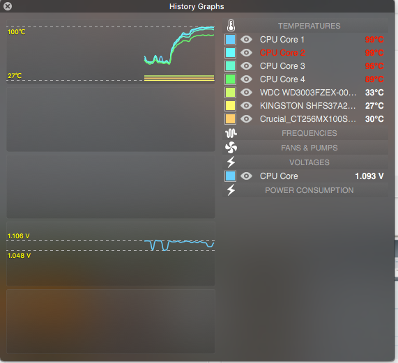

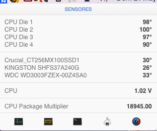

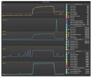

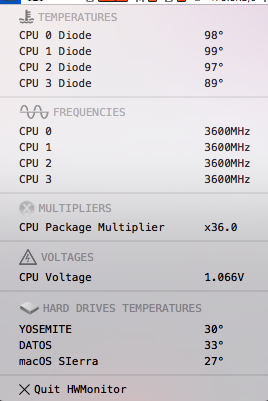

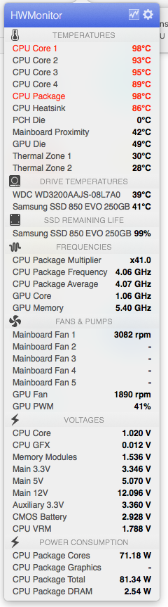

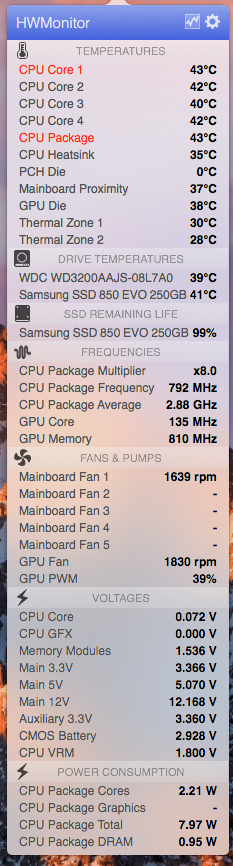

zzgus Posted May 18, 2017 Share Posted May 18, 2017 Estaba renderizando un video en imovie y me ha dado por mirar las temperaturas (cosa que no habia hecho hasta ahora) y estaba casi todo en rojo. Os adjunto una imagen. Instantániamente al ver estas temperaturas he parado el rendering y aquí tenéis las temperaturas al instante (1 segundo como máximo). Han bajado de golpe. He entrado en la bios para ver que temperatura marcaba la CPU (71C) y poner el ventilador de la CPU en FULL SPEED. Partiendo de la base que el ventilador esta bien instalado, ¿puede deberse a algún problema en las lecturas de las mismas? Saludos Gus Link to comment https://www.insanelymac.com/forum/topic/323775-%C2%BFproblemas-con-mis-temperaturas/ Share on other sites More sharing options...

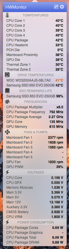

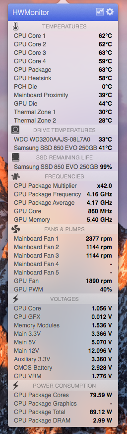

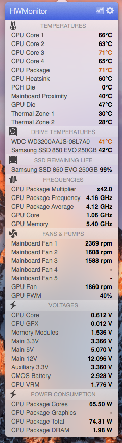

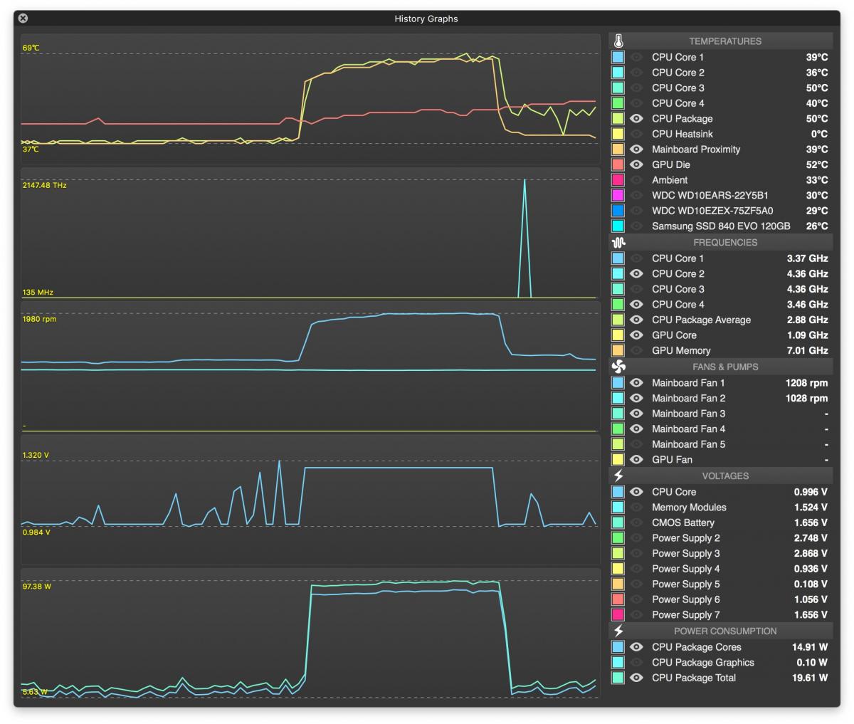

zzgus Posted May 23, 2017 Author Share Posted May 23, 2017 @Maniac10 la verdad es que con tanto número me pierdo !!! He montado la RL y la verdad es que ha mejorado mucho, los registros han bajado unos 30 grados, pero aún y así he visto algún que otro número en rojo. La verdad es que la caja que tengo no ayuda mucho ya que es muy pequeña y no tiene buena ventilación en el sitio que está. Os adjunto capturas de las temperaturas: Os adjunto también los ioreg. iMac.rar Saludos Gus Link to comment https://www.insanelymac.com/forum/topic/323775-%C2%BFproblemas-con-mis-temperaturas/#findComment-2429895 Share on other sites More sharing options...

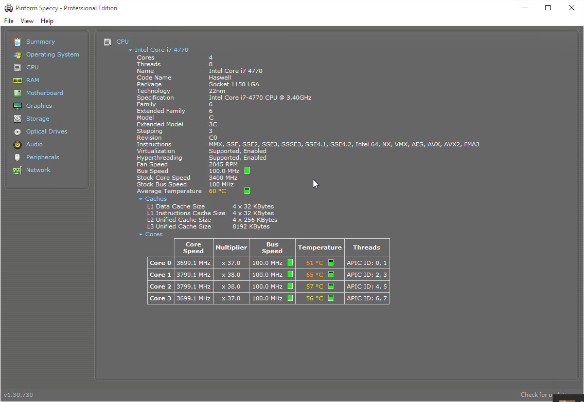

DeJoTaDeEmE Posted May 28, 2017 Share Posted May 28, 2017 Hola de nuevo yo he limpiado por dentro el pc por que como tengo gatos pues se llena de pelos..,el caso que no estaba muy sucio el disipador de la cpu,he iniciado con windows 10 y he puesto a codificar una pelicula y con un programa estaba mirando las temperaturas...de un 40 de temperatura a subido a un 65 como mucho en cambio en sierra se pone a tope..puede que no esten trabajando bien el cpu del hack?hace poco estaba haciendo un livefacebook con wirecast y a su vez estaba utilizando un programa para pinchar Serato Dj,y en ese programa sale una barra de consumo de cpu y con 22 gigas y el procesador que tengo se ponia en rojo tambien incluso a veces tenia drop outs con la musica. un saludo gracias Link to comment https://www.insanelymac.com/forum/topic/323775-%C2%BFproblemas-con-mis-temperaturas/#findComment-2432078 Share on other sites More sharing options...
