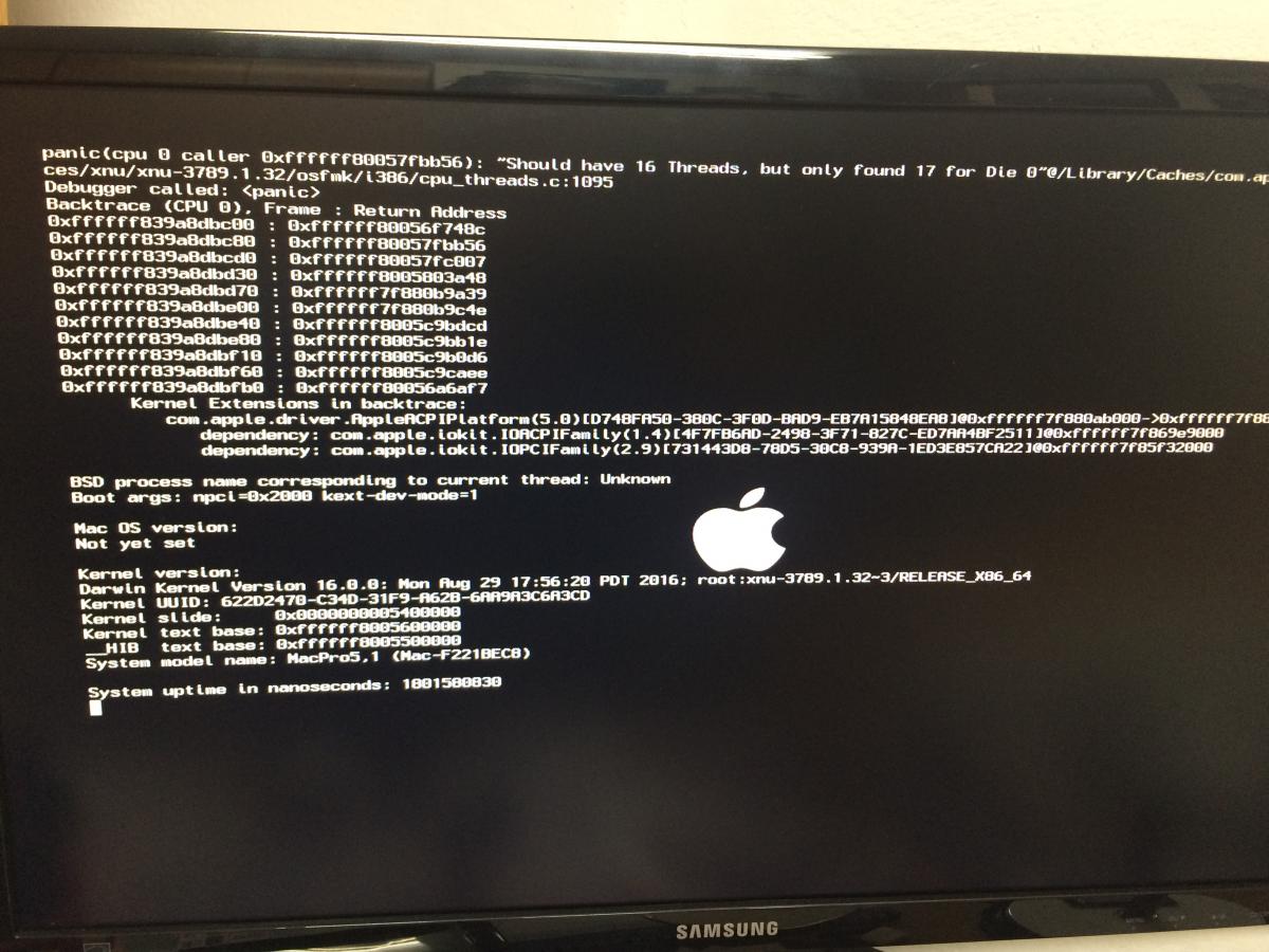

lidiano Posted March 11, 2017 Share Posted March 11, 2017 nel mio computer in firma sto provando una altro processore un Intel xeon E5-2670v2 ma al riavvio mi va in KP mi sapete aiutare Link to comment Share on other sites More sharing options...
Jolly Posted March 11, 2017 Share Posted March 11, 2017 Se avevi un DSDT devi estrarlo nuovamente e ripatcharlo Link to comment Share on other sites More sharing options...
lidiano Posted March 11, 2017 Author Share Posted March 11, 2017 Se avevi un DSDT devi estrarlo nuovamente e ripatcharlo no niente DSDT Link to comment Share on other sites More sharing options...
Rikoshet Posted March 11, 2017 Share Posted March 11, 2017 Devi spiegare cosa hai fatto. Hai semplicemente sostituito la cpu? Aggiungi nella firma is SO che hai/usi! Hai clover o chameleon? Usi VoodooTSCSync o no? Prova aggiungerlo (per il tuo numero di core) nella folder delle tue extensions! Insomma, piu' info! Se no, perdiamo tutti il tempo a chiederti cose che dovevi fornire! Link to comment Share on other sites More sharing options...
lidiano Posted March 12, 2017 Author Share Posted March 12, 2017 Sul mio computer in firma ho installato sierra con Clover e con quel processore ero riuscito a farlo andare adesso avevo cambiato processore per provare, seguendo sempre una guida che avevo trovato in rete per la mia scheda madre, ma non riesco a far partire Clover, mi va in kp subito Link to comment Share on other sites More sharing options...
Rikoshet Posted March 23, 2017 Share Posted March 23, 2017 Non hai detto se hai messo VoodooTSCSync o no! Cmq credo il problema e' relativo al tuo DSDT, in specifico che riguarda la parte CPU! Link to comment Share on other sites More sharing options...
