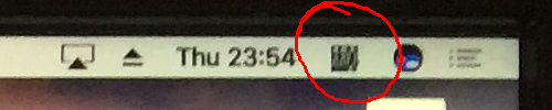

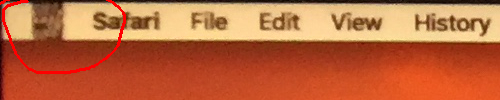

aleesteva Posted February 6, 2017 Share Posted February 6, 2017 buongiorno! sono riuscito senza troppi problemi a far girare sul mio hardware sierra 10.12.3 funziona tutto egregiamente tranne la scheda video che viene riconosciuta ma con solo 1 giga di ram e non 2 e crea artefatti grafici delle icone di os x. con i web driver, la scheda invece viene riconosciuta con 2 giga ma lo schermo risulta nero e con artefatti grafici ancora peggiori! stesso problema del topic http://www.insanelymac.com/forum/topic/320493-webdriver-e-sierra/?p=2356200 il mio hardware: scheda madre: asus H170 pro processore: Intel i7 6770 scheda video: asus geforce gt730 Grazie Link to comment https://www.insanelymac.com/forum/topic/320949-problema-asus-geforce-gt730/ Share on other sites More sharing options...
