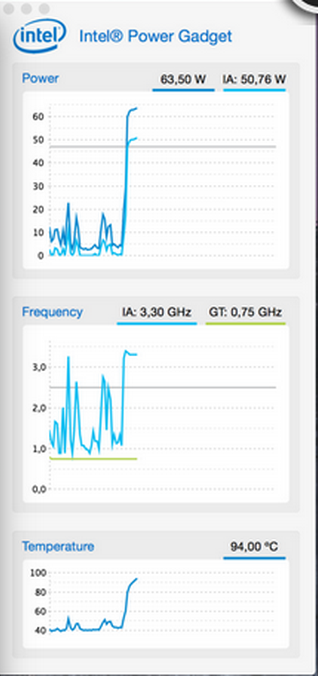

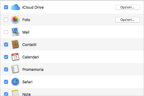

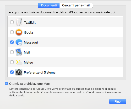

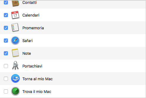

Jolly Posted February 12, 2017 Share Posted February 12, 2017 Non ti avevo detto che la prima volta che ci si connette ai servizi Apple per la prima volta bisogna farlo collegati via Ethernet? Comunque ora scarica IntelPowerGadget, lancialo e fai lavorare la cpu, magari con un geekbench, poi non fare niente per un minuto ed infine prendi uno screenshot e postalo Ti consiglio di collegarti anche ad iCloud. Settalo come da immagini o come preferisci (soprattutto riguardo Cloud Drive) evita assolutamente "Trova il mio mac, si rischia il blocco del pc Link to comment https://www.insanelymac.com/forum/topic/320195-asus-k56cm-e-sierra/page/9/#findComment-2366939 Share on other sites More sharing options...

Jolly Posted February 12, 2017 Share Posted February 12, 2017 Allora non sta funzionando. Il grafico delle frequenze dovrebbe assomigliare a quello nella immagine. Prova rifare il SSDT non con la beta Link to comment https://www.insanelymac.com/forum/topic/320195-asus-k56cm-e-sierra/page/9/#findComment-2366978 Share on other sites More sharing options...

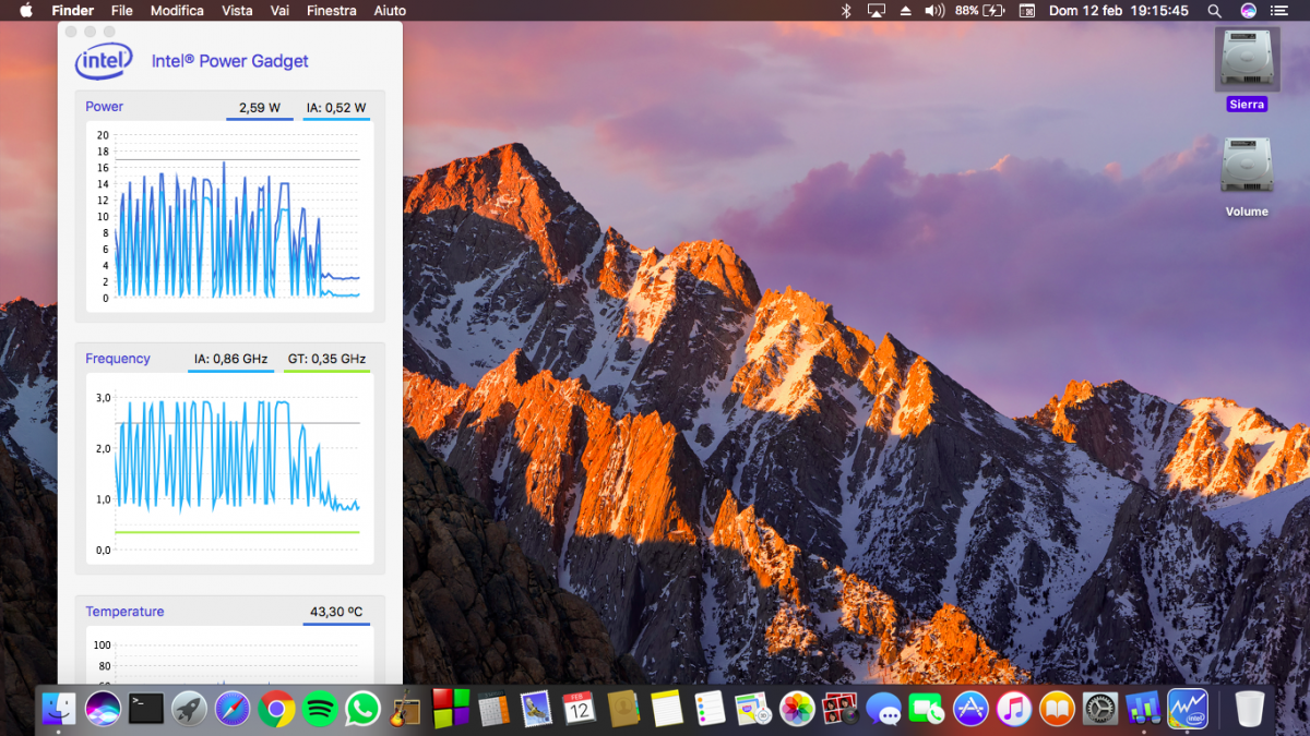

Jolly Posted February 12, 2017 Share Posted February 12, 2017 Prova con la beta, invece di -turbo usa -c 2 oppure -c 3 Però è strano il comportamento Cancella tutto di ssdtprgen precedente però Link to comment https://www.insanelymac.com/forum/topic/320195-asus-k56cm-e-sierra/page/9/#findComment-2367098 Share on other sites More sharing options...
blasj93 Posted February 12, 2017 Author Share Posted February 12, 2017 Avevo provato con la beta Puoi scrivermi il comando da usare con c2 e con c3? allora ho creato ssdt eseguendo questi comandi curl -o ~/ssdtPRGen.sh https://raw.githubusercontent.com/Piker-Alpha/ssdtPRGen.sh/Beta/ssdtPRGen.sh chmod +x ~/ssdtPRGen.sh ~/ssdtPRGen.sh -c 2 e questo è il risultato dopo aver fatto benchmark Link to comment https://www.insanelymac.com/forum/topic/320195-asus-k56cm-e-sierra/page/9/#findComment-2367101 Share on other sites More sharing options...
Jolly Posted February 12, 2017 Share Posted February 12, 2017 Mi pare che siamo, non toccare più niente, congela la situazione. Anche per tua sicurezza posta qua l'ultima cartella Clover Link to comment https://www.insanelymac.com/forum/topic/320195-asus-k56cm-e-sierra/page/9/#findComment-2367116 Share on other sites More sharing options...
