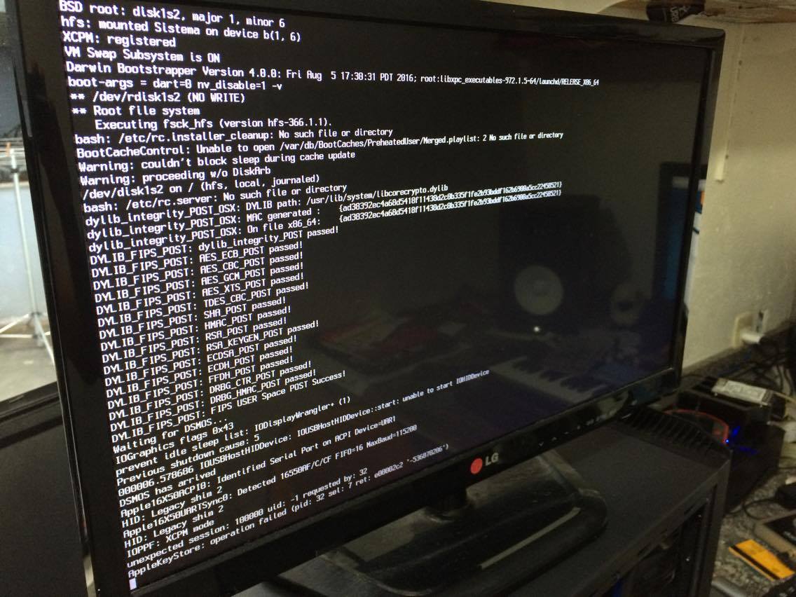

Cristoffer Fauth Posted December 27, 2016 Share Posted December 27, 2016 Boa noite pessoal, estou tentando instalar o sierra a primeira vez e estou tenho alguns problemas, o sistema nao sobe se nao for em -x setup: MB ASROCK H110m-HG4 I5 6400 8GB DDR4 SSD Radeon 120 gb Radeon RX 460 2GB Segue uma imagem do erro, e eu também não estou conseguindo montar a participação EFI quando subo em -x e nem instalar o CLOVER. Link to comment https://www.insanelymac.com/forum/topic/319677-sierra-n%C3%A3o-sobe/ Share on other sites More sharing options...
C.Frio Posted December 28, 2016 Share Posted December 28, 2016 Ola.. A respeito da rx 460 ,tenta dar uma lida aqui http://www.insanelymac.com/forum/topic/312582-amd-polaris-ids-on-1012-sierra/page-6 Nao sei se isto esta gerando o seu erro.. C.frio Link to comment https://www.insanelymac.com/forum/topic/319677-sierra-n%C3%A3o-sobe/#findComment-2340470 Share on other sites More sharing options...
Cristoffer Fauth Posted December 28, 2016 Author Share Posted December 28, 2016 sim eh a placa de video fiz um teste aqui e rodei com a on boarde s subiu certinho. eu tenho q adiciona um patch no clover ? Link to comment https://www.insanelymac.com/forum/topic/319677-sierra-n%C3%A3o-sobe/#findComment-2340821 Share on other sites More sharing options...
C.Frio Posted December 28, 2016 Share Posted December 28, 2016 ola.. veja o post #281 do link acima..da uma ideia..mas passe os olhos em todos se der.. c.frio Link to comment https://www.insanelymac.com/forum/topic/319677-sierra-n%C3%A3o-sobe/#findComment-2340849 Share on other sites More sharing options...
Cristoffer Fauth Posted December 28, 2016 Author Share Posted December 28, 2016 (enabled/disable embedded video) é uma opção da Bios ? com Dayman reseta o sistema quando vai puxar o video e com Baffin ele trava como antes em outro erro. Link to comment https://www.insanelymac.com/forum/topic/319677-sierra-n%C3%A3o-sobe/#findComment-2340855 Share on other sites More sharing options...
