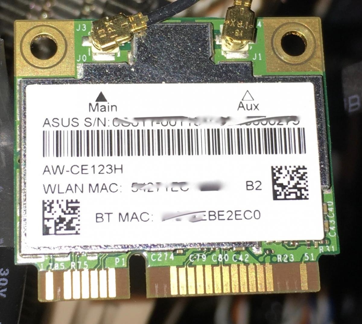

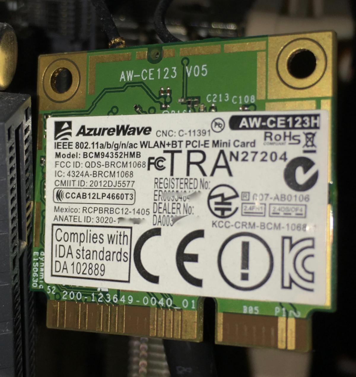

UltraLaser Posted September 22, 2016 Share Posted September 22, 2016 Salve ragazzi, premetto che ho installato Sierra e funziona tutto ma proprio tutto tranne il modulo Wifi+BT.Come vedete dalle foto che ho fatto è una combo mini pci BCM94352HMB. Mi avevate aiutato con El Capitan ma con Sierra non funziona più l'hack così ho trovato questo thread di Toleda : Airport - PCIe Half Mini.Ho provato a seguirlo ma è praticamente aramaico... nel senso che magari loro danno per scontato alcune nozioni di hacking avanzate che non tutti abbiamo. Dunque... avevo già chiesto aiuto anche a loro ma Toleda mi ha risposto direttamente : 3 functions, 3 steps Post #1: 1. Airport (10.10 and newer) WiFi 2. BCM BT (10.11) 3. BCM94352 5 GHz/BT Handoff Patch (10.10 and newer) Ecco... io ho provato a seguire quello che scrive sul suo thread ma non sono arrivato da nessuna parte. Avete voglia di aiutarmi a capire come decifrare il suo post? Mi manca solo questo per avere il mio hack al 100% !! grazie Link to comment Share on other sites More sharing options...
UltraLaser Posted September 22, 2016 Author Share Posted September 22, 2016 Ci sono riuscito per il WIFI in AC! Basta copiare questi due Kext in S/L/E con Kext utility o analoghi.. In Clover va indicato anche in Kext to patch : AirPortBrcm4360 81F952AA00007529 81F952AA00006690 Adesso l'unica cosa che mi manca è sistemare il BT! Qualche idea? Wifi.zip Link to comment Share on other sites More sharing options...
UltraLaser Posted September 22, 2016 Author Share Posted September 22, 2016 EDIT: anche il BT funziona! Bisogna mettere questi due Files in /S/L/E BT.zip Link to comment Share on other sites More sharing options...
