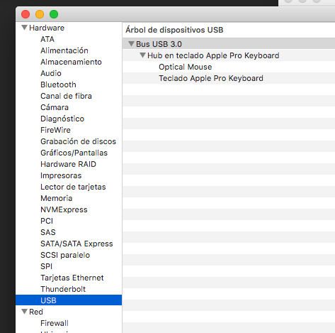

Java Lava Posted September 18, 2016 Share Posted September 18, 2016 Hola que tal Estoy renovando mi hackintosh y parece ser que todo es funcional a excepción de algunos detalles pero lo que mas preocupa es que no reconoce el árbol de los puertos USB Primero paso la configuración de la maquina CPU: i7 6700KMotherboard: Z170M-D3H DDR3Placa de video: Discreta Gigabyte GeForce GTX 980 Ti XTREME GAMING 6GB GDDR5 - Integrada: DesactivadaAlmacenamiento: SSD Samsung MZPV512 PCI/eBIOS version: F1Bootloader: Clover ultima versionIdentificador de modelo iMac17,1Sistema operativo: El Capitan 10.11.6No estoy usando DSDT o SSDT El problema a explicar son 2 1) Solo me reconoce como si tuviera un puerto USB todo 3.0, no me diferencia los 2.0 (mirar captura) 2) Los discos rígidos externos que se alimentan desde el puerto USB no los monta pero los discos externos que tienen su propia alimentación los monta sin problema al igual que los pendrives Buscando información encontré que El Capitan gestiona los USB de una manera distinta a los anteriores sistemas operativos teniendo que recurrir a la edición del DSDT pero ese no es mi fuerte … nunca pude editar un DSDT de manera apropiada Probe varias cosas sin resultado, como ser diferentes kexts nombrados de distinta manera Pero la información que encontré como posible solución están acá o aquí De la cual supera mi entendimiento aunque actualmente lo estoy intentando pero paralelo a mis intentos fallidos solicito ayuda para quien este interesado a brindármela Dejo adjunto el config.plist por si sirve de ayuda y no se si necesitan algún archivo mas pero de ser así solo pídanmelo config.plist.zip Van a poder ver en las tablas ACPI configurables desde el Clover que están activas la Old Way y la New Way, me veo forzado hacerlo así porque si no la maquina se reincia en vez de apagarse que si podemos solucionar lo del los puertos USB después planeaba abrir un nuevo hilo para tratar ese asunto Espero puedan ayudarme Saludos Link to comment Share on other sites More sharing options...

Maniac10 Posted September 24, 2016 Share Posted September 24, 2016 Por fin tengo tiempo para contestarte... Por lo que entiendo al ver tu ioreg, que todos los puertos aparezcan en un solo árbol es correcto. Dale un vistazo y veras que todos salen del dispositivo XHC. Mientras funcionen los puertos despreocupate de como los muestra el sistema. Por otro lado tu problema de carga puede deberse a la inyección de valores erróneos de energía de los puertos o un conflicto entre el driver USBInjectAll y Clover. Desconozco como funciona el driver de Rehabman pero si inyecta datos de energía puede tener problemas con el Devices/USB/HighCurrent. Prueba desactivar completamente toda inyección USB de parte de Clover primero para ver si cambian los datos de corriente. Haz otro informe de DarwinDumper para ver los resultados. 1 Link to comment Share on other sites More sharing options...
Java Lava Posted September 25, 2016 Author Share Posted September 25, 2016 (edited) Gracias Maniac10 Lo que no puedo creer es la tontería que era y que no se me ocurriera Gracias Ahora voy iniciar otro topic, que esta relacionado al apagado y reinicio de la maquina No va ser necesario hacer el otro post porque aplique el parche para los SSD's PCI/e de RehabMan y la maquina se apaga de manera apropiada Yo creo que este hackintosh que arme es merecedor de un tutorial porque realmente fue complicado ponerlo en marcha Quedan algunos puntos por pulir como ser la placa gráfica integrada y el gestor de energía relacionado a los P-States, pero necesito buscar información al respecto, mi primaria fuente de búsqueda es el blog de Pike Saludos Edited September 25, 2016 by Java Lava Link to comment Share on other sites More sharing options...
