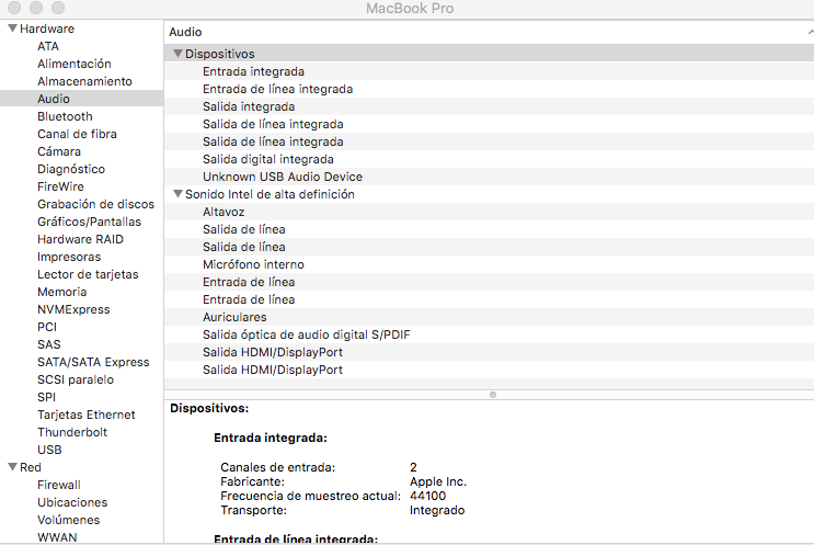

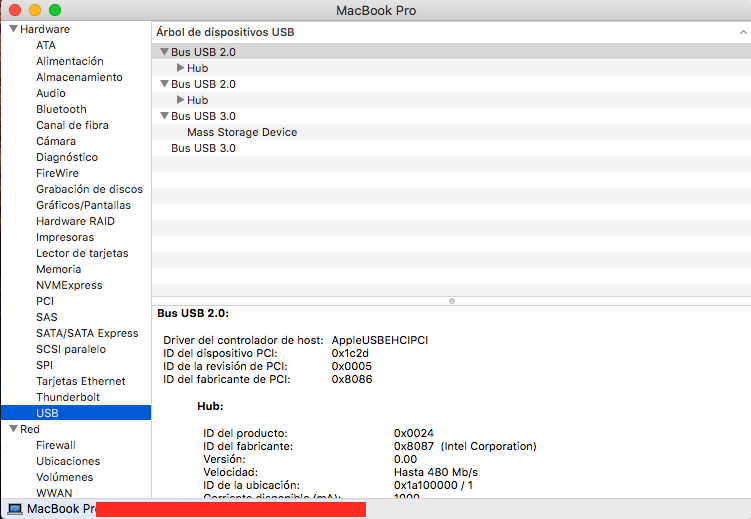

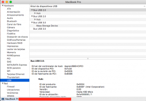

camillionario Posted August 20, 2016 Author Share Posted August 20, 2016 Gracias por tu respuesta Maniac. Lo he conseguido!!, he tenido que editar de nuevo mi DSDT (pulsando F4 en el inicio de Clover con UEFI Bios) con la que es diferente al anterior (me refiero al Bios Award). Con respecto a los bugs, si que tiene muchos pero los he corregido con DSDT PATCH y Macials, al final he arrancado sin problemas con UEFI Bios poniendo la nueva configuracion DSDT en E/C/A/P. mi primera impresion es que se carga todo mas rapido tanto en el arranque como el inicio de windows y OS. USB 2.0 despierta (con Award no) Pantalla sin Glitch o Freezes esporadicos, a simple vista se ve mas fluidos los graficos. USB 3.0 no despierta igual que en Award. 2 Link to comment Share on other sites More sharing options...

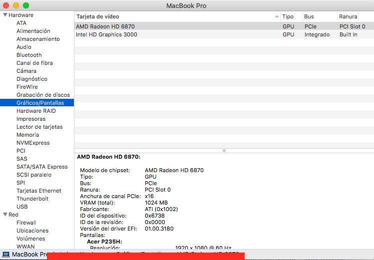

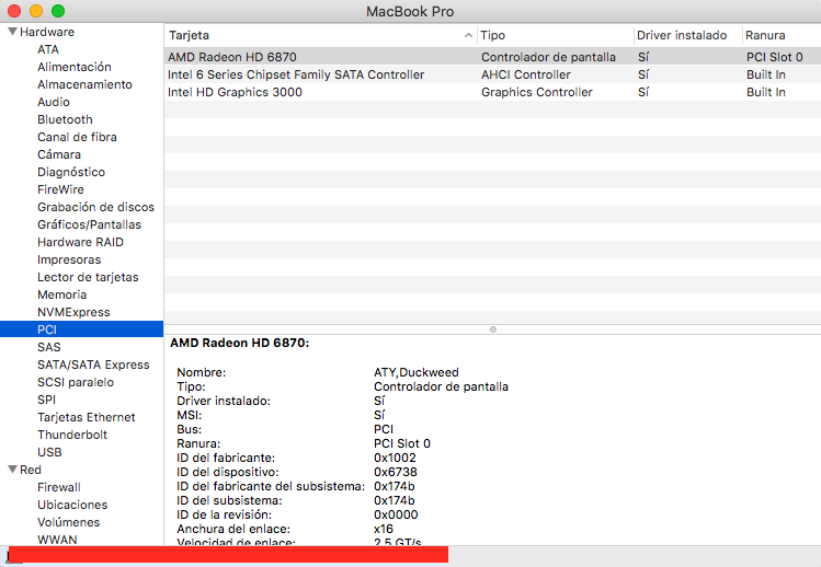

camillionario Posted August 29, 2016 Author Share Posted August 29, 2016 Gracias Maniac10, ahora el problema que tengo es que no puedo arrancar con la Onboard como principal con el Capitan por lo que no despierta del reposo. He intentado con PEG como principal y onboard activa y nada, GFX0 principal y kernel Panic, asi que tendre que volver a Bios Award mientras tenga la Radeon. Pienso que el cambiar el nombre de GFX0 a IGPU en DSDT para conseguir sonido HDMI es el problema. Link to comment Share on other sites More sharing options...

camillionario Posted August 31, 2016 Author Share Posted August 31, 2016 he utilizado macmini 5,1 , imac 12,1 12,2 13,2 , Macbook 8,1 y actualmente macbook 9,1 y ninguno despierta con el Capitan. El problema es la grafica radeon 6870 que no despierta si no inicias con IGPU como principal. Link to comment Share on other sites More sharing options...
