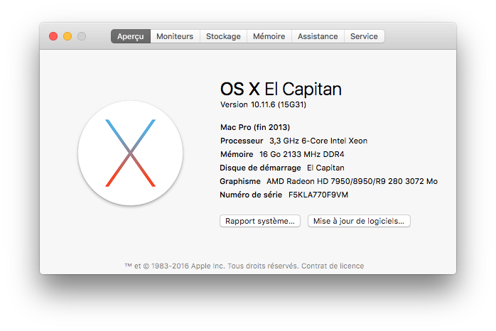

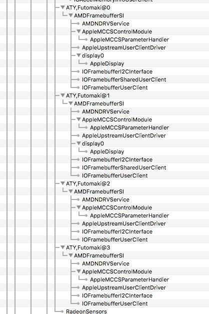

Fljagd Posted August 1, 2016 Author Share Posted August 1, 2016 Re bonjour, Comme j aime bien comprendre ce qui se passe j ai fais quelques tests encore Ma conclusion est la suivante: Le nom de la carte graphique ne peut apparait dans à propos de ce mac qu'a partir du moment ou le patch de connection Ati est effectué Pour preuve, rappelez vous au départ par défaut le nom du FB était Futomaki J'ai donc patché le FB avec la méthode Vlada Mis dans le config.plist FB= Futomaki et inject Ati Le nom de la carte apparait config.zip Futomaki.zip Link to comment https://www.insanelymac.com/forum/topic/313545-carte-graphique-amd-radeon-7950/page/3/#findComment-2260734 Share on other sites More sharing options...
