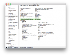

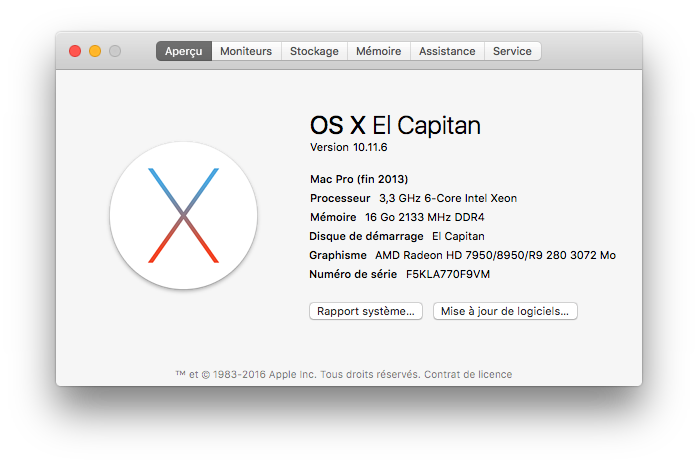

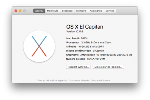

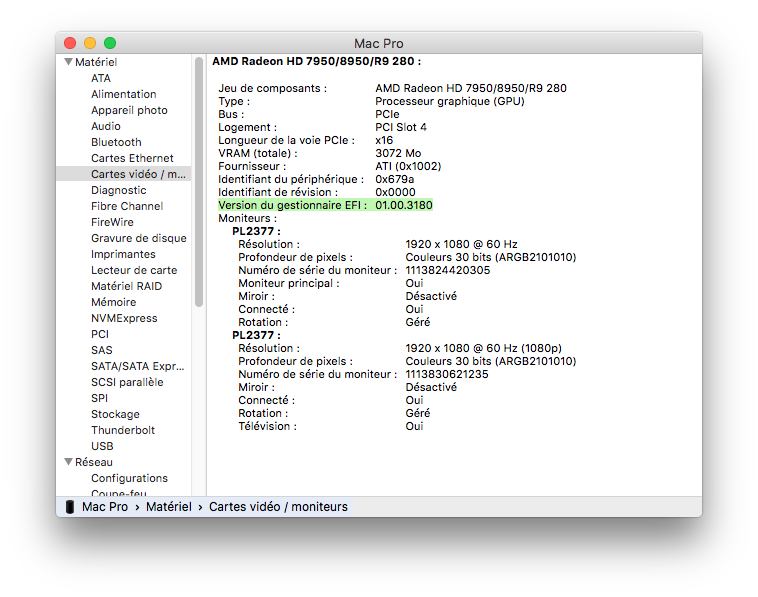

Fljagd Posted July 25, 2016 Author Share Posted July 25, 2016 Merci beaucoup Donc j ai installé Freedos sur une clé usb Atiflash est dessus Elle demarre sans probleme La commande que je dois entrer c'est bien c/>atiflash -f -p 0 uefi.rom Link to comment https://www.insanelymac.com/forum/topic/313545-carte-graphique-amd-radeon-7950/page/2/#findComment-2257857 Share on other sites More sharing options...
Ciro82 Posted July 25, 2016 Share Posted July 25, 2016 Faites un essai, assurez-vous que vous avez le commutateur du double bios (sur la carte vidéo) en la position correcte. Link to comment https://www.insanelymac.com/forum/topic/313545-carte-graphique-amd-radeon-7950/page/2/#findComment-2257867 Share on other sites More sharing options...
Fljagd Posted July 25, 2016 Author Share Posted July 25, 2016 le protocole uefi est bien en place puisque csm est sur disable dans à propos de ce mac c'est toujours générique un grand merci tout de meme Edit La bonne commande: c/>atiflash -p 1 uefi.rom Link to comment https://www.insanelymac.com/forum/topic/313545-carte-graphique-amd-radeon-7950/page/2/#findComment-2257872 Share on other sites More sharing options...
Ciro82 Posted July 25, 2016 Share Posted July 25, 2016 le protocole uefi est bien en place puisque csm est sur disable dans à propos de ce mac c'est toujours générique un grand merci tout de meme Edit La bonne commande: c/>atiflash -p 1 uefi.rom Ok, dans Clover: Inject ATI FB Name: Aji Link to comment https://www.insanelymac.com/forum/topic/313545-carte-graphique-amd-radeon-7950/page/2/#findComment-2257878 Share on other sites More sharing options...
Fljagd Posted July 25, 2016 Author Share Posted July 25, 2016 grazie mille trop la classe 2 Link to comment https://www.insanelymac.com/forum/topic/313545-carte-graphique-amd-radeon-7950/page/2/#findComment-2257882 Share on other sites More sharing options...

Fljagd Posted July 25, 2016 Author Share Posted July 25, 2016 Voici quelques infos, si ça peut éclairer 8:537 0:000 SSDT with CPU P-States generated successfully 8:537 0:000 SSDT with CPU C-States generated successfully 8:537 0:000 EdidDiscovered size=128 8:537 0:000 00 | 00 FF FF FF FF FF FF 00 26 CD 1D 56 01 01 01 01 8:537 0:000 16 | 06 17 01 03 81 33 1D 78 2A E2 95 A2 55 4F 9F 26 8:537 0:000 32 | 11 50 54 BF EF 80 B3 00 A9 40 95 00 81 80 95 0F 8:537 0:000 48 | 71 4F 01 01 01 01 02 3A 80 18 71 38 2D 40 58 2C 8:537 0:000 64 | 45 00 FE 1F 11 00 00 1E 00 00 00 FF 00 31 31 31 8:537 0:000 80 | 33 38 33 30 36 32 31 32 33 35 00 00 00 FD 00 37 8:537 0:000 96 | 4C 1E 51 11 00 0A 20 20 20 20 20 20 00 00 00 FC 8:537 0:000 112 | 00 50 4C 32 33 37 37 0A 20 20 20 20 20 20 01 77 8:537 0:000 Framebuffer @0xA0000000 MMIO @0xDE200000 I/O Port @0x0000E000 ROM Addr @0xDE240000 8:537 0:000 ATI card POSTed, 8:537 0:000 Set VRAM for Cedar+ =3072Mb 8:537 0:000 ATI: get_vram_size returned 0xC0000000 8:537 0:000 ATI Radeon EVERGREEN family 8:537 0:000 Users config name Aji 8:537 0:000 (AtiPorts) Nr of ports set to: 5 8:537 0:000 ATI Tahiti AMD Radeon HD 7950/8950/R9 280 3072MB (Aji) [1002:679A] (subsys [174B:E208]):: PciRoot(0x0)\Pci(0x3,0x0)\Pci(0x0,0x0) 1 Link to comment https://www.insanelymac.com/forum/topic/313545-carte-graphique-amd-radeon-7950/page/2/#findComment-2258005 Share on other sites More sharing options...

Fljagd Posted July 26, 2016 Author Share Posted July 26, 2016 (edited) en fait c'est juste pour activer le mode uefi dans la carte ce qui me permet de demarrer en full EFI dans le bios , je peux désactiver le CSM De plus mon SmBios est en MacPro6,1 Edited July 26, 2016 by Fljagd Link to comment https://www.insanelymac.com/forum/topic/313545-carte-graphique-amd-radeon-7950/page/2/#findComment-2258236 Share on other sites More sharing options...
Fljagd Posted July 27, 2016 Author Share Posted July 27, 2016 Voici une méthode d'une simplicité déconcertante http://www.insanelymac.com/forum/topic/299614-asus-eah6450-video-bios-uefi-gop-upgrade-and-gop-uefi-binary-in-efi-for-many-ati-cards/?p=2042086 extraire le vbios de sa carte avec DPCIManager la renommer original.rom la clisser dans le dossier AMD-UEFI-GOP-MAKER lancer le script la nouvelle rom apparait sous le non de uefi.rom Pour flasher la Rom utiliser Freedos Faire une clé usb MBR/Fat32 lancer UNetbootin pour installer Freedos coller sur la cle Atiflash.exe et uefi.rom demarrer depuis le bios sur la clé usb choisir défaut choisir safemode se rendre sur la clé, pour moi c'etait c: taper DIR pour voir ce qu'il y a sur la clé, vous devier voir apparaitre UEFI.ROM et Atiflash.exe taper Atiflash -I, qui vous donnera dans la 1ere colonne l'attribution de la carte graphique pour moi c'était 0 (zero) vous taper Atiflash -p 0 uefi.rom votre Vbios est flasher Maintenant vous pouvez redémarrer votre hack avec CSM en disable votre carte graphique supporte le protocole Uefi 1 Link to comment https://www.insanelymac.com/forum/topic/313545-carte-graphique-amd-radeon-7950/page/2/#findComment-2258806 Share on other sites More sharing options...
