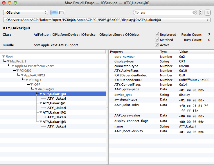

Ciro82 Posted April 17, 2016 Share Posted April 17, 2016 ciao, ho un problema col mio hackintosh da svariati mesi ho installato Mavericks sul mio pc avente una ATi HD5850 ma lo riesco ad usare con un monitor soltanto i monitor non sono nulla di che, possiedono solo la vga e sono attaccati entrambi con un adattatore dvi-vga, ma funzionano egregiamente con ogni sistema operativo all'accensione del pc visualizzo le informazioni su entrambi gli schermi, compreso il logo della mela e i log visibili in verbose; quando arrivo al login, il secondo monitor si spegne non è un probelam di risoluzioni, nè di monitor: osx non riconosce proprio di avere un secondo schermo collegato, non ne vuole sapere né col tasto rileva monitor né con software diversi ho allora provato ad invertire i monitor sulle porte della scheda video, e l'immagine è tranquillamente passata sul secondo schermo mentre il primo era spento non ho più idee di cosa fare, e leggendo in giro mi pare di essere l'unico ad avere questo problema con una scheda video simile avete qualche consiglio da darmi? grazie Scarica IORegistryExplorer, aprilo, vai nel campo di ricerca e scrivi ATY, posta una foto con la schermata risultante. Metti il tuo hardware in firma e specifica quale bootloader utilizzi. Link to comment https://www.insanelymac.com/forum/topic/311863-risolto-problema-secondo-monitor/#findComment-2232834 Share on other sites More sharing options...

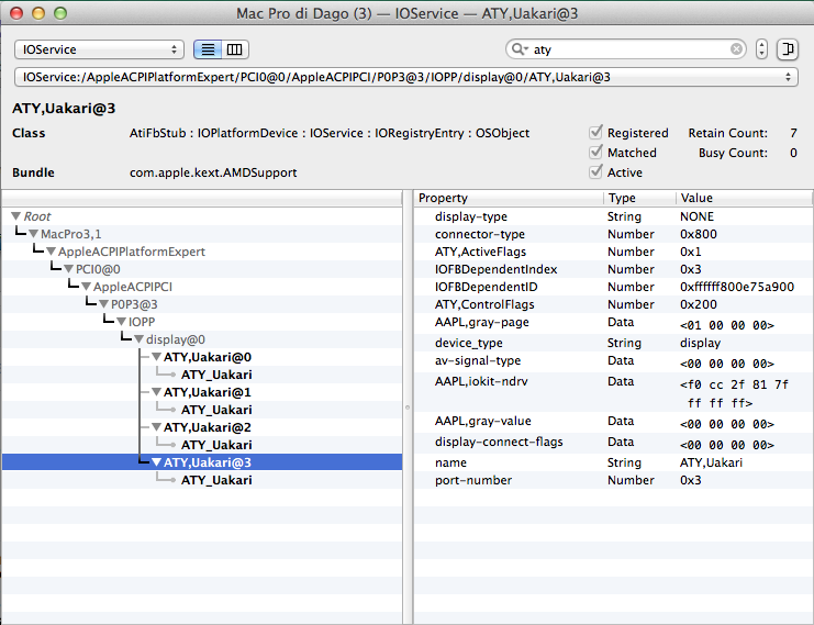

dagothewriter Posted April 17, 2016 Author Share Posted April 17, 2016 Scarica IORegistryExplorer, aprilo, vai nel campo di ricerca e scrivi ATY, posta una foto con la schermata risultante. Metti il tuo hardware in firma e specifica quale bootloader utilizzi. eccolo Link to comment https://www.insanelymac.com/forum/topic/311863-risolto-problema-secondo-monitor/#findComment-2232836 Share on other sites More sharing options...

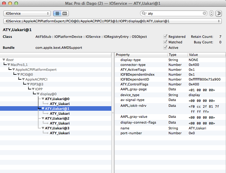

Ciro82 Posted April 17, 2016 Share Posted April 17, 2016 eccolo Ora posizionati su "ATY,Uakari@1" e rifai lo screenshot Il nome del Frame Buffer "Uakari" lo hai impostato tu in chameleon? Oppure usi solo GraphicsEnabler=Yes ? Link to comment https://www.insanelymac.com/forum/topic/311863-risolto-problema-secondo-monitor/#findComment-2232838 Share on other sites More sharing options...
dagothewriter Posted April 17, 2016 Author Share Posted April 17, 2016 Ora posizionati su "ATY,Uakari@1" e rifai lo screenshot Il nome del Frame Buffer "Uakari" lo hai impostato tu in chameleon? Oppure usi solo GraphicsEnabler=Yes ? uso solo GraphicsEnabler Link to comment https://www.insanelymac.com/forum/topic/311863-risolto-problema-secondo-monitor/#findComment-2232839 Share on other sites More sharing options...

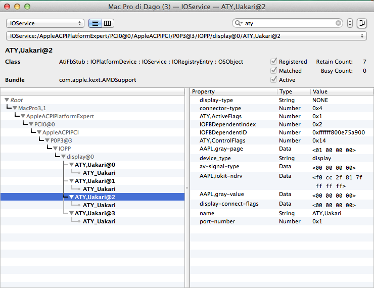

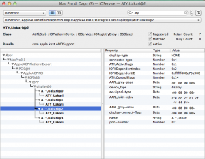

Ciro82 Posted April 17, 2016 Share Posted April 17, 2016 uso solo GraphicsEnabler Fai la stessa cosa per "ATY,Uakari@2" e "ATY,Uakari@3" Link to comment https://www.insanelymac.com/forum/topic/311863-risolto-problema-secondo-monitor/#findComment-2232840 Share on other sites More sharing options...
dagothewriter Posted April 17, 2016 Author Share Posted April 17, 2016 Fai la stessa cosa per "ATY,Uakari@2" e "ATY,Uakari@3" non rileva nessun altro dispositivo da nessuna parte eccoli Link to comment https://www.insanelymac.com/forum/topic/311863-risolto-problema-secondo-monitor/#findComment-2232841 Share on other sites More sharing options...
Ciro82 Posted April 17, 2016 Share Posted April 17, 2016 non rileva nessun altro dispositivo da nessuna parte eccoli Ok, tutto chiaro, il secondo monitor che hai collegato su DVI non viene gestito perché il FrameBuffer Uakari prevede una porta DVI-I e una porta DVI-D, cosa significa questo: DVI-I = Segnale Digitale + segnale Analogico (VGA) DVI-D = SOLO segnale Digitale Per far funzionare il secondo monitor hai solo una strada da percorrere, cioè quella di prendere un monitor DVI o HDMI. Altrimenti devi creare una "connector patch" che serve a far rilevare correttamente a OS X il secondo connettore DVI. (strada assai complicata) Il fatto che su Windows funzioni non è un dato fondamentale in quanto parliamo di sistemi completamente diversi e che gestiscono la "grafica" in maniera totalmente differente. EDIT: ci sarebbe anche la strada del convertitore ATTIVO DVI-D/VGA 1 Link to comment https://www.insanelymac.com/forum/topic/311863-risolto-problema-secondo-monitor/#findComment-2232844 Share on other sites More sharing options...
