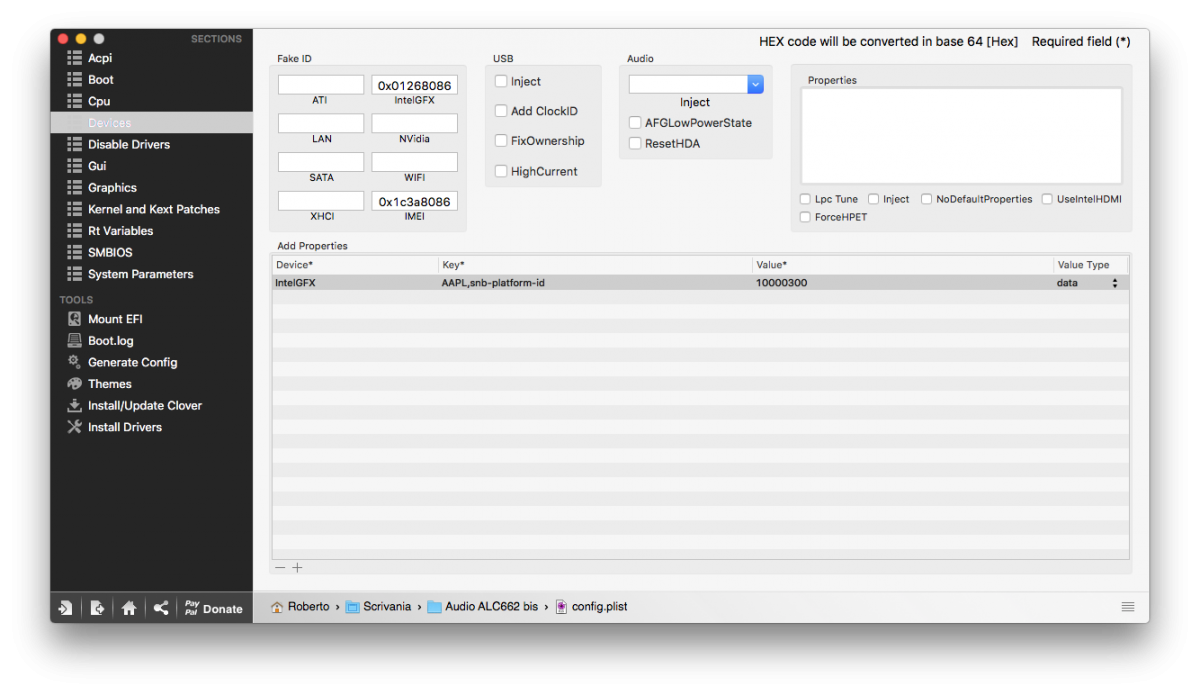

Jolly Posted February 13, 2016 Share Posted February 13, 2016 Per la HD3000 prova questo; mettila come principale nel Bios, poi apri il config che stai usando e editalo come segue: nella sezione /ACPI/DSDT/Fixes/Old way selezionare AddDTGP nella sezione /ACPI/DSDT/Fixes/New way selezionare NewWay AddIMEI nella sezione /Devices/Fake ID mettere i seguenti parametri IntelGFX = 0x01268086 IMEI = 0x1c3a8086 nella sezione /Devices/AddProperties (al netto di altri eventuali parametri che potreste avere)creare una nuova entrata con questi parametri (fare copia/incolla nei vari campi) Device = IntelGFX Key = AAPL,snb-platform-id Value = 10000300 Value Type = Data Immagine di come apparirà la sezione Devices 1 Link to comment https://www.insanelymac.com/forum/topic/310841-risolto-el-capitan-asrock-b75m-gl-r20-i7-2600k/#findComment-2215299 Share on other sites More sharing options...
guitarsimo93 Posted February 13, 2016 Author Share Posted February 13, 2016 Perfetto Jolly! In questo modo funziona tutto correttamente! Grazie mille!!!!! Link to comment https://www.insanelymac.com/forum/topic/310841-risolto-el-capitan-asrock-b75m-gl-r20-i7-2600k/#findComment-2215316 Share on other sites More sharing options...
