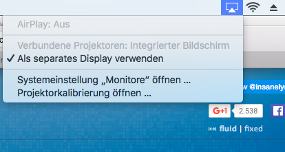

uglyJoe Posted February 3, 2016 Share Posted February 3, 2016 Moin, das Skript selber ändert so auch nichts. Das dient nur dazu, den Framebuffer (kext) zu patchen. Diesen installiert man dann... Da du Clover nutzt, kannst du das später natürlich auch über die config erledigen. Die Frage ist, ob ein Patch überhaupt erforderlich ist. Falls du den IORegistryExplorer noch nicht installiert hast: http://http://www.rampagedev.com/?page_id=77 In IOReg nach 'Framebuffer' suchen. Anleitungen gibt es viele, aber ob da was genau passendes bei ist? Fertig-kext aus der Dose schmecken doch nicht 1280x800 ist die native Auflösung des Projektors? 'Als separates Display verwenden' hast du aktiviert? Was passiert wenn du die Auflösung änderst? (Wenn du mit gedrückter Option/Alt-Taste auf 'Skaliert' klickst gib es mehr zu Auswahl.) 1 Link to comment https://www.insanelymac.com/forum/topic/310627-hdmidp-support-auf-x220-i7/#findComment-2212926 Share on other sites More sharing options...

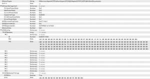

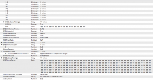

jojo2203 Posted February 3, 2016 Author Share Posted February 3, 2016 Hallo, habe mal die letzte Anwort kopiert und meine Angaben eingefügt. Falls du den IORegistryExplorer noch nicht installiert hast: http://http://www.r...com/?page_id=77 In IOReg nach 'Framebuffer' suchen. habe ich gemacht, siehe die beiden Bilder im Anhang, die Ausgabedatei von IOREG war für den Anhang leider zu gross, hatte in der Zwischenzeit noch etwas rumprobiert - leider erfolglos, deshalb nochmal neu EL Capitan installiert um einen definierten Ausgangspunkt zu haben. Anleitungen gibt es viele, aber ob da was genau passendes bei ist? Fertig-kext aus der Dose schmecken doch nicht 1280x800 ist die native Auflösung des Projektors? ja 'Als separates Display verwenden' hast du aktiviert? ja Was passiert wenn du die Auflösung änderst? kann ich auswählen, hat aber nur Einfluss auf eine der beiden Anzeigen, also Lenovo zeigt dann die ausgewählte Auflösung an, Beamer bleibt dunkel (Wenn du mit gedrückter Option/Alt-Taste auf 'Skaliert' klickst gib es mehr zu Auswahl.) MfG jojo Link to comment https://www.insanelymac.com/forum/topic/310627-hdmidp-support-auf-x220-i7/#findComment-2212974 Share on other sites More sharing options...

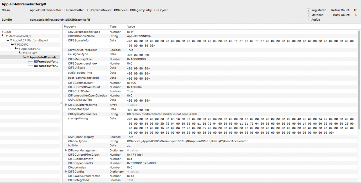

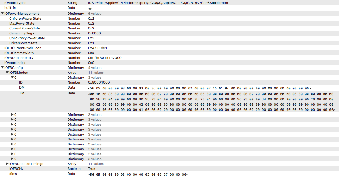

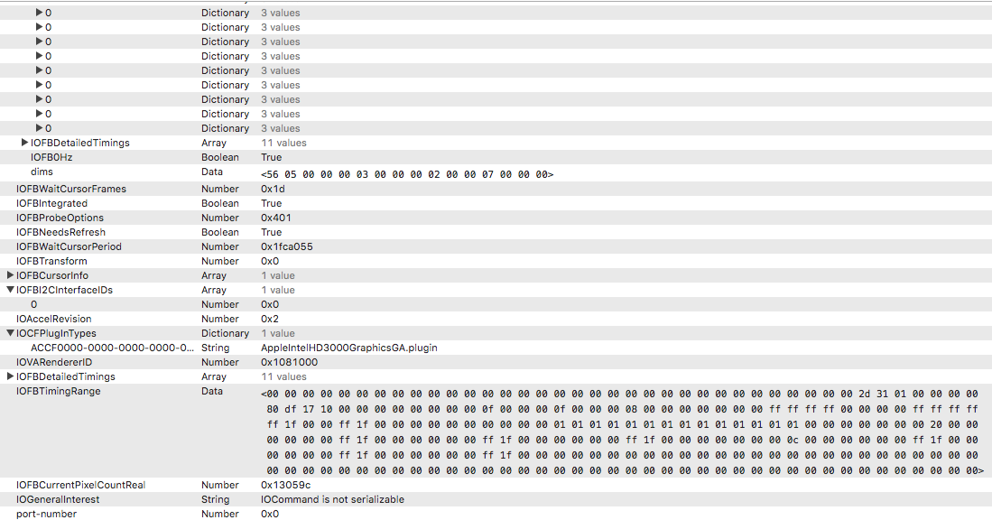

uglyJoe Posted February 3, 2016 Share Posted February 3, 2016 Im IOReg wären jeweils 'AAPL,DisplayPipe' und 'connector-type' interessant . DisplayPipe zeigt ob (und in welcher Folge) und connector-type wie was angeschlossen ist. Mit 'Fenster sammeln' kannst du dir die System-Einstellungen für den Projektor auf dein Display holen. Link to comment https://www.insanelymac.com/forum/topic/310627-hdmidp-support-auf-x220-i7/#findComment-2212995 Share on other sites More sharing options...
jojo2203 Posted February 3, 2016 Author Share Posted February 3, 2016 Hallo, DisplayPipe <00 00 00 00> und connector-type <02 00 00 00> werden in ioreg angezeigt, das beamerbild muss ich nicht sammeln da ich nur ein Bild mit der Beamerauflösung 1280x720 auf dem Laptopdisplay angezeigt bekomme. MfG jojo Link to comment https://www.insanelymac.com/forum/topic/310627-hdmidp-support-auf-x220-i7/#findComment-2213049 Share on other sites More sharing options...
uglyJoe Posted February 3, 2016 Share Posted February 3, 2016 Das ist das interne Display auf FB@0. Fehlt noch der zweite, FB@1... Das mit dem Bild auf dem Laptop verstehe ich nicht. Hast du das Kabel eigentlich vor dem Boot gesteckt oder via 'HotPlug'? Link to comment https://www.insanelymac.com/forum/topic/310627-hdmidp-support-auf-x220-i7/#findComment-2213065 Share on other sites More sharing options...
