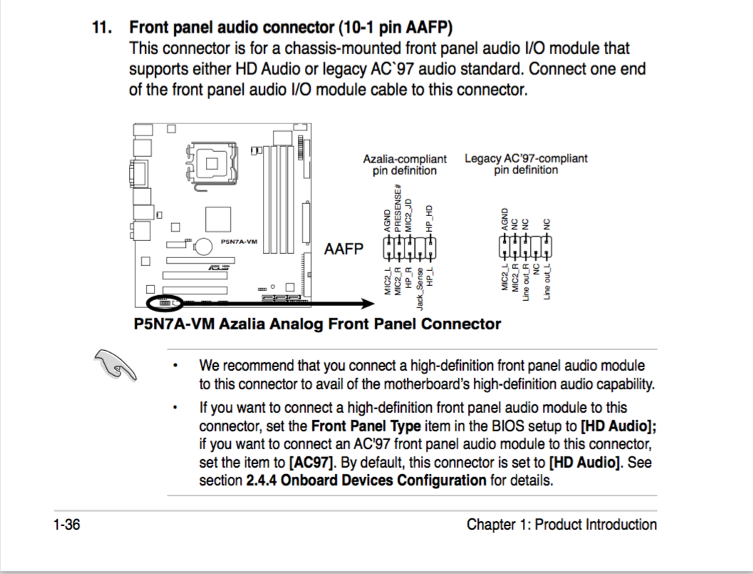

Jolly Posted January 14, 2016 Share Posted January 14, 2016 Per l'audio questo dice il tuo manuale (allegata immagine): Si consiglia di collegare un modulo audio pannello frontale ad alta definizione a questo connettore di avvalersi di capacità audio ad alta definizione della scheda madre. Se si desidera collegare un modulo audio pannello frontale ad alta definizione a questo connettore, impostare la voce Tipo di pannello anteriore nel setup del BIOS per [HD Audio]; se si desidera collegare un modulo audio pannello frontale AC'97 a questo connettore, impostare la voce su [AC97]. Per impostazione predefinita, questo connettore è impostata su [HD Audio]. Vedere la sezione 2.4.4 Onboard Devices di configurazione per i dettagli. Per lo stop ci vuole qualcuno che ne capisce più di me. Penso che il problema sia il chipset che invece che uno dei classici ICH è nVidia (basta vedere per l'audio che viene iniettato in una posizione diversa dal solito). Per la memoria dallo screenshot si vede che rileva 8GB installati, per cui il discorso degli slot vuoti dovrebbe essere solo cosmetico. Per dirla tutta, è gia difficile raggiungere l'optimum con hardware supportato, per cui riguardo il tuo mi sembra che già si sia fatto abbastanza. Speriamo che per lo stop qualcuno riesca ad aiutarti Link to comment https://www.insanelymac.com/forum/topic/310265-yosemite-su-p5n7a-vm/page/4/#findComment-2206551 Share on other sites More sharing options...
